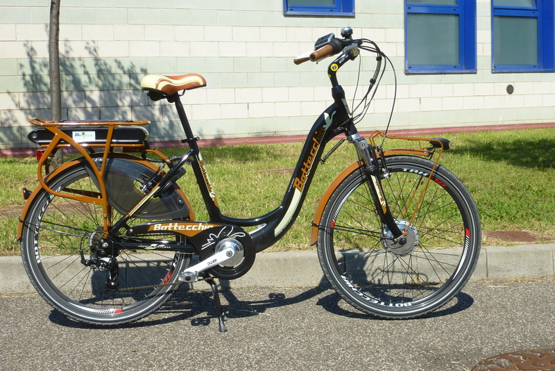

Il modello si chiama
BE 5
IN BREVE

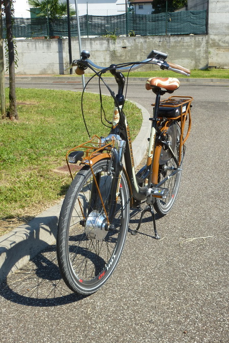

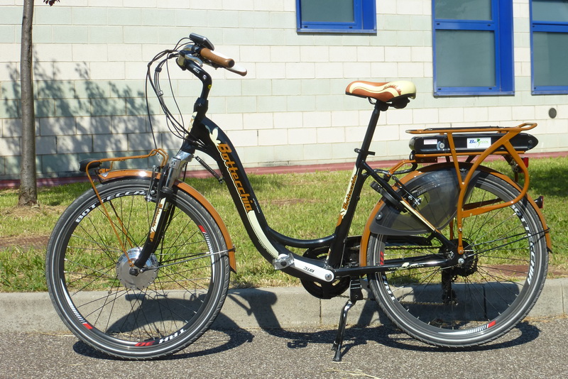

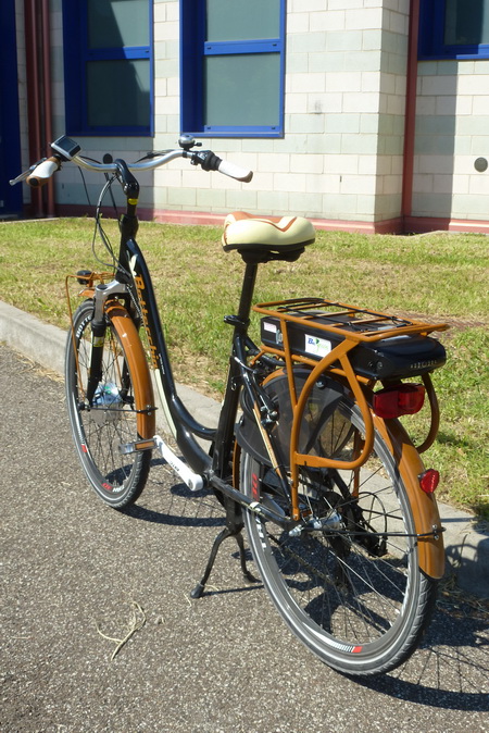

Il telaio è di tipo aperto, completamente in alluminio con scavalco largo e basso; agevole salire e scendere anche con seggiolino per bimbi
Il peso è di 28.0 kg compresa la batteria (che pesa 4.0kg)
La forcella anteriore è ammortizzata e regolabile (Suntour) e la sella è imbottita
Aggiungendo l’azione dei pneumatici da 26”x1.75”, la comodità in marcia risulta ottima anche su fondi dissestati
La posizione in sella è a busto piuttosto verticale e il manubrio è di tipo turistico
Il cambio è uno Shimano Tourney TX a 7 rapporti del tipo a deragliatore con innesti precisi, comandato da una manopola rotante Revoshift morbida da azionare
Il range dei rapporti privilegia la gradualità a scapito dell’estensione e, a volte, verrebbe voglia di avere un rapporto più lungo e uno più corto
La marcia senza mani e i repentini cambi di traiettoria sono ostacolati da una certa cedevolezza trasversale del telaio
Buono il cavalletto centrale e robusto il portapacchi posteriore; è presente anche un portapacchi anteriore

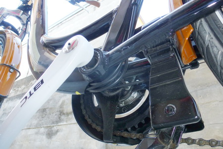

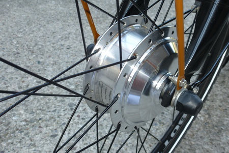

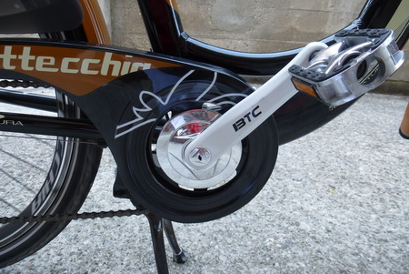

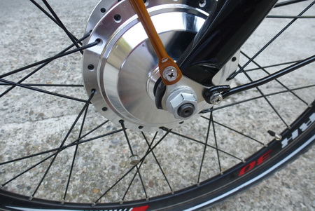

Il motore è un hub anteriore, geared, da 250W, a 36V, brushless, sensored ed è un ben collaudato Bafang che fornisce una buona spinta rimanendo sufficientemente silenzioso

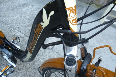

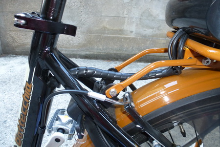

I cablaggi sono ben nascosti e protetti; viaggiano per quanto possibile all’interno del telaio
Il sistema di controllo dell’assistenza è a sensore di pedalata (montato sull’asse pedali)

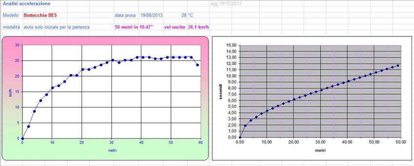

La significativa differenza fra il valore di velocità su strada e quello a vuoto indica che è possibile modulare agevolmente lo sforzo esercitato con i pedali fra la “pedalata simbolica” e il “tutto muscoli”

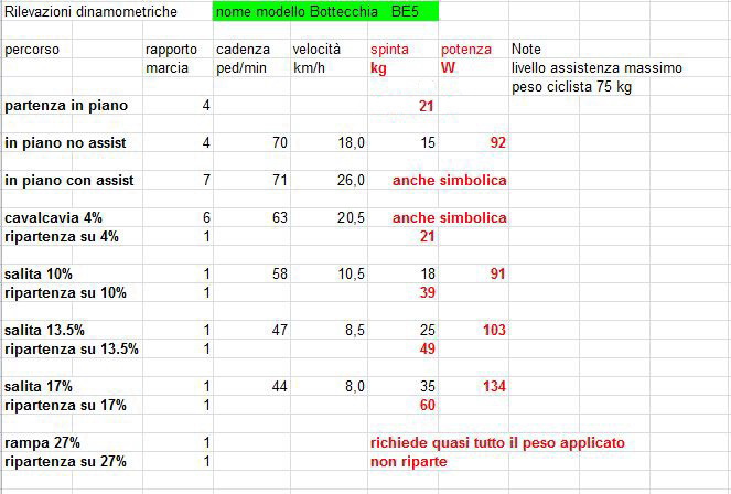

L’avvio dell’assistenza non è rapidissimo (0.39 giri di pedale) ma poi il motore spinge con vigore: 10.47” per percorrere i primi 50 metri con una velocità di uscita di 26.1 km/h
Nel traffico è vigorosa; il confort è buono anche sui dissestati fondi cittadini; la suddetta scarsa resistenza trasversale del telaio ne limita la maneggevolezza nelle manovre rapide
In salita si viaggia senza applicare sforzo anche sul 4%
Lo sforzo risulta ottimamente contenuto fino al 13%
Le ripartenze sono agevoli fino a poco oltre il 10%
Sale sulla rampa al 27% ma non vi riparte; non è presente il comando “quick start” ne quello di “camminata assistita”
Nel complesso un buon comportamento sui tratti in pendenza
La velocità massima è di 26.7 km/h

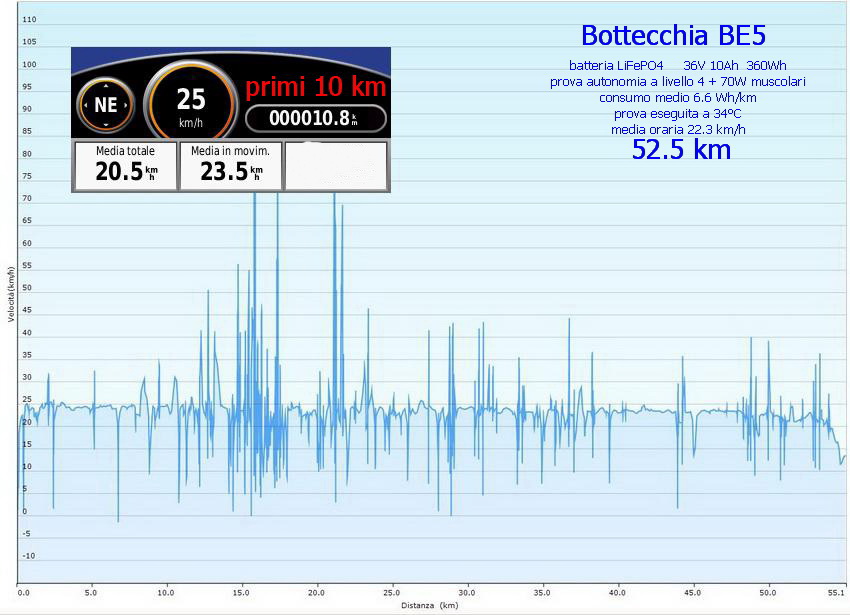

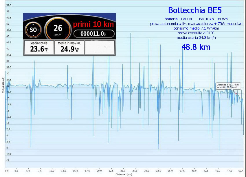

Viaggiando al livello massimo di assistenza (liv 5) e con il solito sforzo di 70W sui pedali, si ottiene una autonomia di 45km con una velocità che rimane intorno ai 26km/h per una trentina di chilometri
Viaggiando al livello 4 di assistenza e sempre con 70W sui pedali, si ottiene una autonomia di 49km con una velocità intorno ai 25 km/h

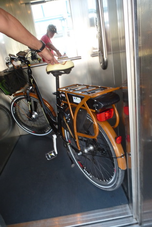

Il trasporto in treno non è troppo agevole per il suo peso

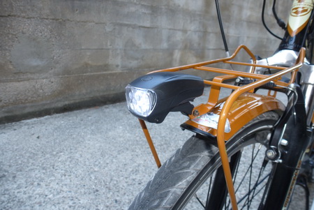

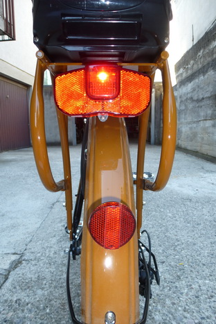

Le luci sono a led e alimentate a pile
Il fanale anteriore è buono per farsi vedere ma non per illuminare la strada
Quello posteriore è ben visibile da lontano e anche lateralmente

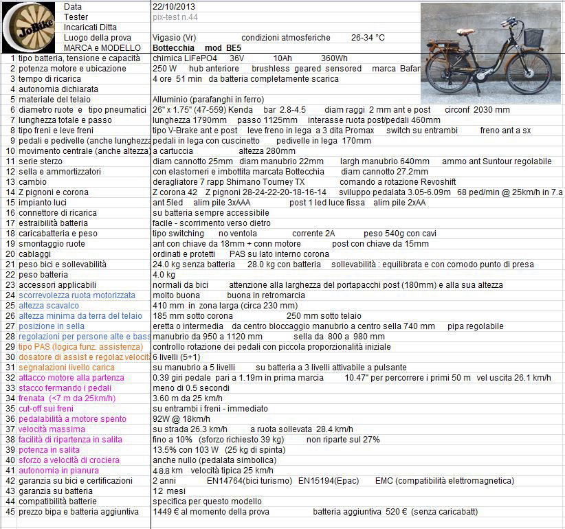

Qui c’è la consueta SCHEDA con tutte le caratteristiche
CICLISTICA

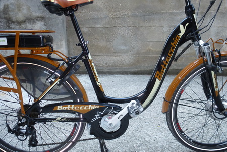

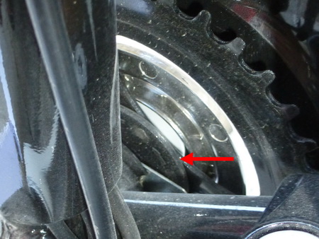

Ecco: togliamoci subito il pensiero della cosa che meno mi è piaciuta di questa bipa: la rigidità laterale del telaio
Senza batteria ha un comportamento onestissimo, ma con la batteria (che è alloggiata sul portapacchi posteriore e quasi a sbalzo) si avvertono oscillazioni laterali che influenzano la maneggevolezza specie nei repentini cambi di traiettoria e che vengono evidenziate se si cerca di viaggiare senza mani
Niente di grave e assolutamente lontano dall’essere pericoloso, ma non mi è piaciuto
Fine dei lati negativi
Lo scavalco è basso e largo : agevole salire e scendere anche con bagagli a bordo o seggiolino per bimbi
Il peso complessivo è di 28.0 kg di cui 4.0 kg rappresentati dalla batteria

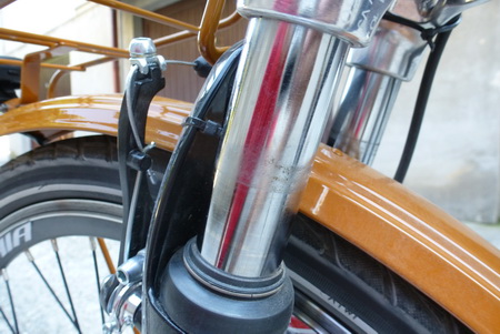

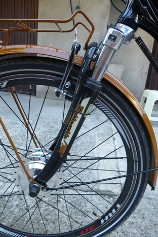

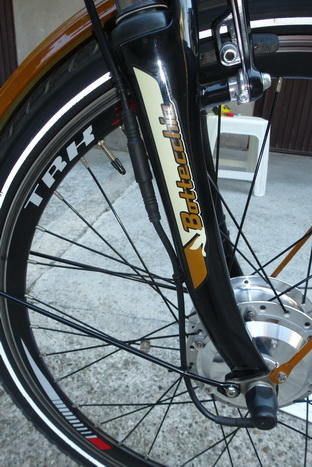

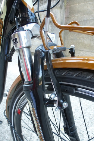

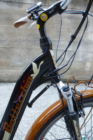

Ha una buona escursione
Flette un po’ durante le frenate ma la guida rimane precisa e l’azione di assorbimento delle asperità stradali è buona

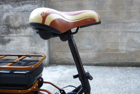

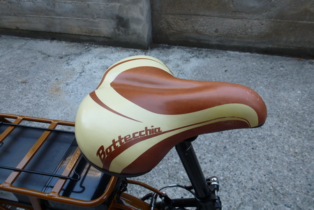

La sella è di tipo “unisex” imbottita, con leggero scavo e con molle ad elastomeri, confortevole anche su fondi sconnessi
La regolazione dell’altezza è di tipo rapido

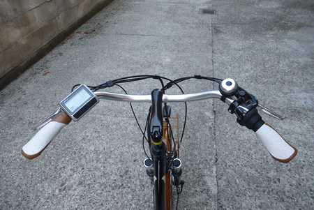

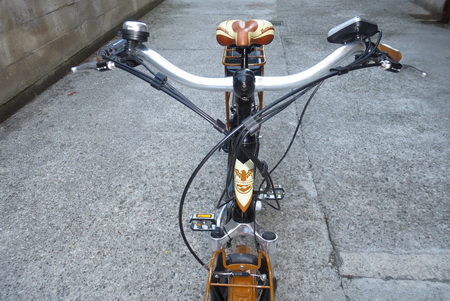

Il manubrio ha una inclinazione delle manopole di tipo turistico: molto comoda ma non sportiva
Le manopole hanno l’appoggio largo e sono molto comode quando si resta in sella a lungo
La pipa è regolabile
Una molla tiene dritto lo sterzo quando si parcheggia e diminuisce le oscillazioni quando si carica il portapcchi anteriore

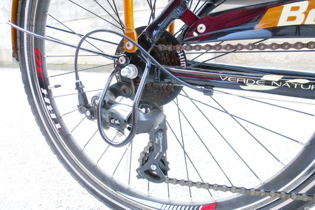

Gli innesti sono risultati molto precisi in entrambe le direzioni

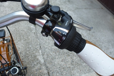

Il comando del cambio è – sempre Shimano - del tipo a rotazione (Revoshift) morbido da azionare
L’indicazione della marcia inserita è ben visibile ma solo di giorno

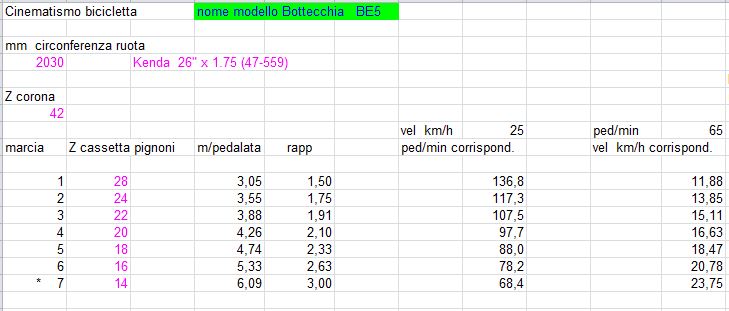

In 7.a a 25km/h si deve tenere una cadenza di 68 pedalate al minuto; sui falsopiani in discesa viene voglia di avere un ulteriore rapporto più lungo
Lo smontaggio della ruota anteriore richiede l’uso di una chiave da 18mm e il distacco del connettore del motore (ci sono però delle fascette in plastica che lo trattengono, che devono essere tagliate e poi ripristinate)

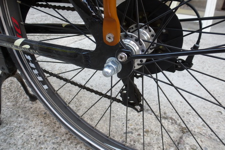

La ruota posteriore richiede l’uso di una chiave da 15mm

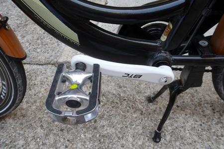

I pedali e le pedivelle sono in lega e robusti; ci sono i catadiottri

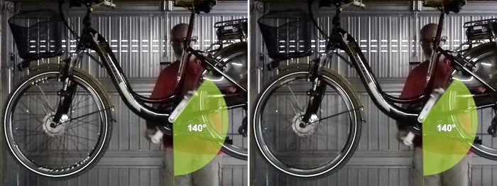

La stabilità in marcia è buona, ma su discese veloci emerge la scarsa resistenza del telaio
(testata fino a oltre 54.6km/h senza problemi)
Qui il filmato (in cui raggiungo i 50km/h); come si vede stacco una mano dal manubrio (per dire al navigatore che non sono salito su una automobile) senza nessun problema
discesa
La marcia senza mani, sempre a causa del telaio e della posizione della batteria, diventa rapidamente instabile
marcia senza mani

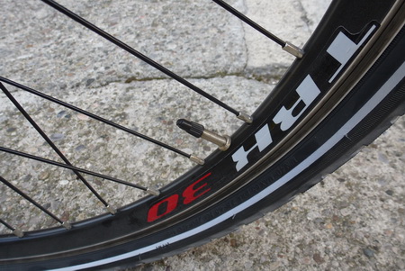

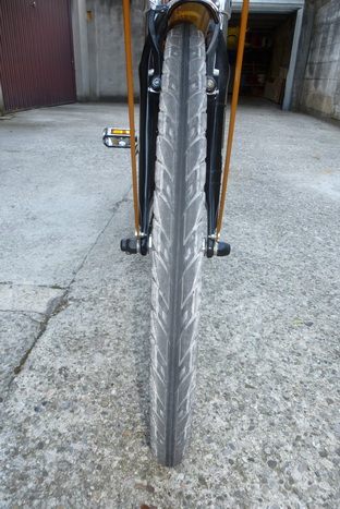

I pneumatici (da 26” x 1.75” ) ammortizzano bene le piccole asperità ed hanno una buona tenuta
Si vede bene che la zona di contatto con l’asfalto è di piccola dimensione nonostante la larghezza del pneumatico: sintomo di buona scorrevolezza
La valvola è una Presta (tipicamente ciclistica)

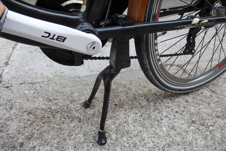

Il cavalletto è un ottimo modello a due zampe montato vicino al movimento centrale; consente la rotazione completa dei pedali (comodo nelle operazioni di piccola manutenzione) e soprattutto conferisce un’ottima stabilità alla bipa durante le operazioni di carico e scarico (impagabile quando si usa il seggiolino per bimbi)
Il portapacchi anteriore è vincolato alla parte mobile della forcella (ruota perciò con lo sterzo) ed è robusto
Su di esso è facile montare un eventuale cestino (optional)

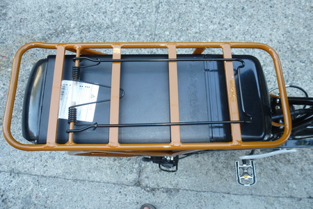

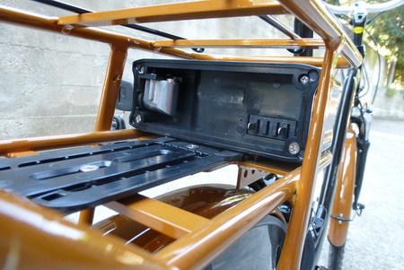

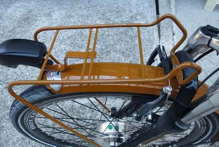

Il portapacchi posteriore integra l’alloggiamento per la batteria ed è adatto al montaggio di borse laterali
E’ omologato per 25 kg; detratto il peso della batteria, rimangono disponibili per il carico 21 kg
E’ dotato di molla “portagiornali”e la sua larghezza è di 18 cm perciò nei limiti per il montaggio del seggiolino portabimbi
Tale seggiolino risulta però posizionato piuttosto in alto: comodo per sistemare il bimbo, ma rende meno stabile la guida
Sotto al portapacchi sono presenti le protezioni laterali “salvagonna” che hanno l’ulteriore e importante funzione di impedire che il bimbo trasportato possa infilare un piede fra i raggi

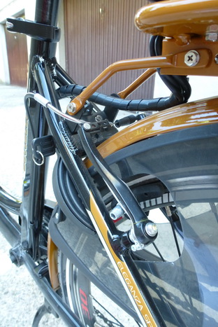

I freni sono V-brake Shimano all’anteriore e al posteriore
Questo è l’anteriore
E questo è il posteriore

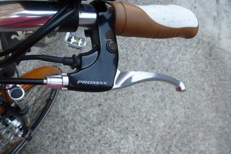

Le leve sono robuste e morbide da azionare marca Promax; sono azionabili a tre dita ed entrambe sono dotate degli switch di cut-off del motore
Il freno anteriore è comandato dalla leva sinistra
La frenata è efficace e lo spazio di fermata da 25 km/h è di 3.6 m: buon valore anche se non da record e comunque assai migliore di quanto prescritto dalle normative (7 metri)

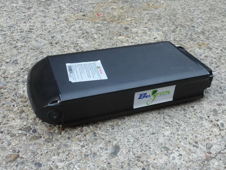

La BE5 viene fornita con una batteria al litio ferro fosfato (LiFePO4) da 36V 10Ah 360Wh
Questa chimica assicura un numero molto elevato di cicli di scarica prima di dover essere messa … in pensione
Le batterie al litio subiscono un invecchiamento anche se non utilizzate, ma questa chimica ne soffre di meno; tale caratteristica la rende conveniente anche a chi ha percorrenze annue limitate

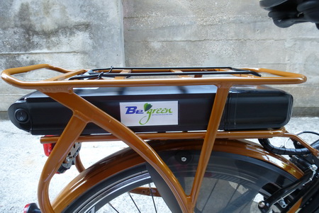

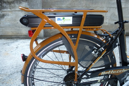

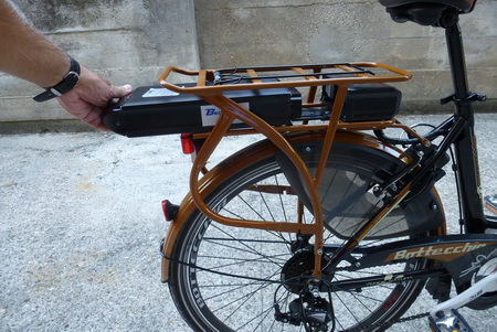

La batteria è alloggiata nell’apposita struttura del portapacchi posteriore e la sua estrazione è agevole anche per la presenza di incavi per le dita
Una chiave aziona il fermo meccanico che ne impedisce il furto
Il posizionamento non allunga il passo della bipa ma abbiamo visto che penalizza le prestazioni del telaio

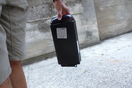

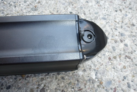

Ecco come si presenta la batteria quando estratta
Si trasporta facilmente tenendola dalla zona degli incavi per le dita … o più semplicemente tenendola sottobraccio
Il suo peso è di 4.0 kg : non è un valore bassissimo ma è lo scotto che si deve pagare alla sua elevata longevità

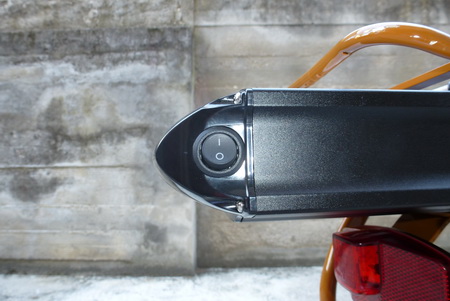

La chiave di bloccaggio non ha funzioni elettriche ma è presente un interruttore che toglie tensione ai contatti (importante per la sicurezza in caso di trasporto smontata dalla bipa)

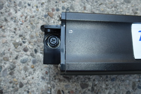

Qui si vede il fusibile di sicurezza (comodamente esterno)
E qui il connettore per la ricarica

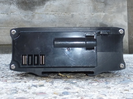

Questi sono i contatti di potenza sulla batteria e sulla bipa

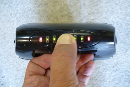

Nella parte posteriore è presente un indicatore di carica a 3 led (+ 3 simmetrici che danno la stessa indicazione) attivabile tramite pulsante anche a batteria estratta

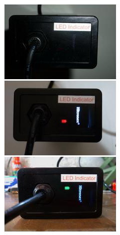

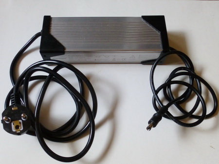

Il caricabatteria è di tipo switching, senza ventola, perciò silenziosissimo
Pesa 540 grammi compresi i cavi; eroga una corrente massima di 2.0A e ricarica la batteria completamente scarica in 4 ore e 51 minuti
La sua dimensione è piuttosto contenuta e ben si presta ad essere portato con se
I cavi sono di lunghezza normale e la spina di rete è di tipo “europeo”
E’ dotato di una spia che si accende di color rosso durante la carica ed una verde che segnala che la carica è ultimata

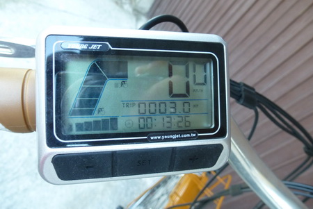

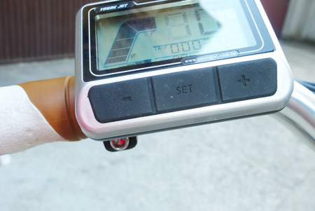

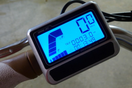

La BE5 ha un bel display a cristalli liquidi retroilluminato in azzurro posto sulla sinistra del manubrio, ben leggibile anche in pieno sole e con cifre sufficientemente grandi per poter essere agevolmente lette durante la marcia
Ci sono anche tre comodi pulsanti per cambiare il livello di assistenza e per selezionare le funzioni
Sul display si legge sempre la velocità con cifre grandi e ben visibili
La sua indicazione è leggermente ottimistica: +2.7% pari a 0.65km/h in più a 25km/h; anche trip e odo sono affetti dallo stesso errore
Il livello di assistenza (selezionabile su 5 livelli) è indicato da una barra analogica
Un’altra barra (anch’essa a 5 livelli) indica lo stato di carica della batteria
L’indicazione è voltmetrica e perciò poco utile per determinare l’autonomia residua: meglio basarsi su contachilometri ed esperienza
Sotto al l’indicazione del tachimetro si legge la distanza giornaliera (trip) o il totale dei chilometri percorsi (odo)
C’è anche indicato il tempo totale di marcia che può essere resettato dal menù dei settaggi generali
La visibilità delle segnalazioni è ottima anche di notte, ma non c’è retroilluminazione dei pulsanti
I pulsanti sono grandi e la corsa è sufficiente per avere una buona sensazione tattile del loro azionamento
Il più interno (quello per aumentare il livello di assistenza) si raggiunge con un po’ di difficoltà ma comunque senza staccare la mano dal manubrio
Il passaggio da odo a trip richiede di tenere premuto il pulsante “set” per 3 secondi ed è un po’ scomodo
Invece una pressione breve, su questo stesso pulsante, accende la retroilluminazione
MOTORE
E’ un hub anteriore, geared, da 250W, a 36V, brushless, sensored ed è un ben collaudato Bafang
La spinta è sempre buona e le partenze sono rapide
Durante la marcia il motore è silenzioso; sotto sforzo la rumorosità aumenta ma non diventa mai invadente
rumore in marcia
E’ dotato di un connettore per poter agevolmente smontare la ruota
CABLAGGI
Nella parte che va al manubrio, i cavi sono ben ordinati salvo quello del sensore di velocità che sembra andare per conto suo
Anche nella parte inferiore i cavi sono ordinati e poco esposti
Ci sono connettori per ogni parte del cablaggio
Il cavo motore –come di consueto- rimane esposto, ma è una necessità per poter scollegare l’utile connettore stagno che consente un agevole smontaggio della ruota posteriore
Il dischetto del PAS è montato sull’asse pedali dal lato corona, in posizione protetta ma facile da raggiungere per eventuali manutenzioni
Meno riuscito è il cablaggio che va alla batteria; ma, ad onor del vero, non ho ancora incontrata una “bella” soluzione nel caso di batteria sul portapacchi
MODALITA’ DI ASSISTENZA
La centralina eroga potenza al motore in funzione della rotazione dei pedali e del livello di assistenza selezionato
C’è una iniziale proporzionalità fra la velocità di pedalata e l’assistenza erogata, ma è limitata a cadenze molto basse e, più che una modulazione, sembra essere un sistema per non affaticare la batteria con spunti troppo intensi e per evitare partenze troppo brusche
I livelli di assistenza selezionabili sono 5; c’è anche un livello zero che però non viene utilizzato ed è uguale al livello 1
Non c’è un cut-off tachimetrico ma la velocità è semplicemente limitata dalla centralina
Riporto le velocità misurate sull’esemplare in prova
Liv 0 = a livello 1
Liv 1 – su strada 14.1 – a vuoto 19.9 km/h
Liv 2 – su strada 18.5 – a vuoto 23.2 km/h
Liv 3 – su strada 21.9 – a vuoto 25.2 km/h
Liv 4 – su strada 24.9 – a vuoto 26.9 km/h
Liv 5 – su strada 26.3 – a vuoto 28.4 km/h
La significativa differenza fra il valore su strada e quello a vuoto indica che è possibile modulare agevolmente lo sforzo esercitato con i pedali fra la “pedalata simbolica” (cioè facendo semplicemente girare a vuoto i pedali) e il “tutto muscoli”
La velocità minima, in salita, è circa 8 km/h ; su strada piana non si riesce a viaggiare, con l’assistenza attiva, a meno di 12 km/h
Ecco il filmato dell’avvio, modulazione e stop dell’assistenza a ruota sollevata
avvio assistenza a ruota sollevata

L’avvio dell’assistenza avviene dopo 0.39 giri di pedale (140°) pari a 1.19m in prima marcia
Questi sono i fotogrammi appena prima e appena dopo l’avviamento del motore
C’è una iniziale modulazione che, come detto sopra, non serve in pratica per variare la velocità ma per evitare picchi di assorbimento alla batteria e partenze troppo brusche che potrebbero mettere in imbarazzo l’utilizzatore neofita;
Questa fase implica che il pieno dell’assistenza si raggiunge, in piano, dopo circa 1 giro completo di pedale
Tale ritardo, come vedremo più avanti, penalizza la facilità di ripartenza in salita

Ecco il consueto grafico della velocità in funzione della distanza percorsa e del tempo
Il tempo per percorrere 50m da fermo è risultato di 10.47” e la velocità di uscita è 26.1 km/h
Sono buoni valori
Si sconta quella certa pigrizia nell’avvio dell’assistenza che non consente partenze brucianti, ma poi l’allungo è ottimo
Dopo 30 metri si è già a 25km/h

COMPORTAMENTO IN SALITA E PENDENZE SUPERABILI
I risultati ottenuti con la misura dinamometrica dello sforzo esercitato sui pedali sono raggruppati nella consueta tabella
La marcia in piano può avvenire anche senza esercitare spinta sui pedali (“pedalata simbolica”)
Il cavalcavia al 4% viene superato a 20.5 km/h senza esercitare alcuno sforzo sui pedali
La ripartenza richiede uno sforzo leggero se si usa il rapporto più corto (21kg): è bene ricordarsi di scalare le marce prima di fermarsi
cavalcavia 4 %
La salita al 10% si supera a 10.5km/h , in 1.a marcia e con una potenza sui pedali di 91 W; è un valore di sforzo sostenibile a lungo per chi ha appena un po’ di allenamento
La ripartenza richiede uno sforzo di 39 kg che è raggiungibile senza eccessivo impegno: la necessità di un giro completo di pedale per avvertire la piena spinta del motore richiede di prolungare questo sforzo per un paio di secondi
Il tratto finale è al 13.5%; si sale in 1.a a 8.5 km/h e con uno sforzo di 103W, ancora ben sostenibile
La ripartenza inizia invece a diventare impegnativa con i 49 kg richiesti
salita 10 e 13.5 %
Il superamento della salita al 17% richiede uno sforzo che diventa un po’ impegnativo (35 kg e 134 W); la velocità si assesta intorno al buon valore di 8km/h
La partenza da fermo richiede di applicare 60 kg,; in pratica bisogna appoggiarsi sul pedale con tutto il proprio peso
salita al 17%
La rampa al 27% viene superata se si è già in velocità e applicando ai pedali tutto il proprio peso
La ripartenza non è possibile
rampa al 27%
(come faccio sempre, preciso che questa è una pendenza estrema e che è assai difficile incontrarla sulle strade: su una tale pendenza una automobile generalmente non è in grado di ripartire; ci riescono solo le fuoristrada dotate di marce ridotte)
Qui si vede la prospettiva di tale salita

VELOCITA’ e AUTONOMIA
Consueto percorso urbano-extraurbano con qualche cavalcavia e con 70W muscolari
La batteria è una litio ferro fosfati e mantiene bene la tensione lungo l’arco della scarica, garantendo prestazioni piuttosto costanti
La velocità massima è buona : 26.7 km/h iniziali a livello di assistenza massimo; poi si stabilizza intorno ai 26km/h
Nella prima delle due prove che ho effettuato, ho utilizzato il livello 4 che permette di viaggiare intorno ai 25km/h
(ho usato la 6.a marcia)
Ho ottenuto una percorrenza utile di 52.5km (più un paio di ulteriori chilometri a prestazioni sempre più ridotte)
Il consumo elettrico è risultato di 6.6 Wh/km
La temperatura esterna era di 34°C perciò correggo il valore di autonomia
Risulta, riportato a 20°C, di 48.8 km
Nella seconda prova ho utilizzato il massimo livello di assistenza (5.o) sempre con 70W applicati ai pedali
La velocità si è mantenuta al di sopra dei 25km/h per una trentina di chilometri
L’autonomia utile è risultata 48.8km; poi come prima ho potuto percorrere altri due chilometri “in riserva”
Il consumo elettrico, in questo caso, è risultato di 7.1 Wh/km
Anche per questa prova, che ho eseguito a 31°C, correggo il risultato per portarlo a 20°C
L’autonomia risulta 45.3 km

Negli ascensori standard delle ferrovie ci sta senza complicazioni
(ricordarsi di portare con sè una corda elastica perché a volte i sostegni sono tutti occupati e occorre fissare la bipa … dove capita)
Il sollevamento per superare scale è agevole per la presenza di un comodo punto di presa sul telaio e perchè risulta ben equilibrata; si avverte il peso

La scorrevolezza al banco e su strada risulta buona:
il motore è dotato di ruota libera e non oppone resistenza nemmeno in retromarcia
scorrevolezza ruote

IMPIANTO LUCI
La luce anteriore è alimentata con 3 pile ministilo (AAA) alcaline o ricaricabili di facile sostituibilità ed è estraibile
Ha cinque led bianchi e la funzione di lampeggio
Il fascio è un po’ stretto e la sua potenza è bassa: serve soprattutto per essere visti
Se si monta un cestino anteriore, bisogna prevedere una modifica al braccetto che la sostiene
La luce posteriore è a singolo led rosso a luce fissa; anch’essa è alimentata da pile, in questo caso 2 stilo (AA) che ne garantiscono una lunga autonomia
E’ fissata al telaio e per la sostituzione delle batterie occorre un cacciavitino
La luce che emette è buona e ben visibile anche lateralmente
Essendo le luci alimentate a batteria, ovviamente restano accese indefinitamente quando ci si ferma

Il prezzo di listino è 1449 € e la batteria di ricambio 520 € (tenere conto che è una LiFePO4 … con una lunga aspettativa di vita)

NOTA
Tutti i dati sono ottenuti col mio peso a bordo: 75kg vestito e con gli accessori tipo navigatore satellitare e fotocamera

La sella e la posizione in sella vanno bene, ma se si fanno viaggi superiori ai 100/120km si inizia a sentire molto affaticamento, spece al sedere. è uina sella buona, ma per le lunghe escursioni è meglio passare ad altri modelli come quelle in gel.
Il cambio, spece nell'uso in montagna, mostra le sue debolezze, perchè la prima è troppo lunga. Poseriormente monta un 28-14, e un 42 anteriore. L'ideale sarebbe mettere un 32-11 dietro così si dovrebbe allungare di più nei falsopiani e si ha una pedalata più agile in salita.
