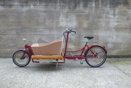

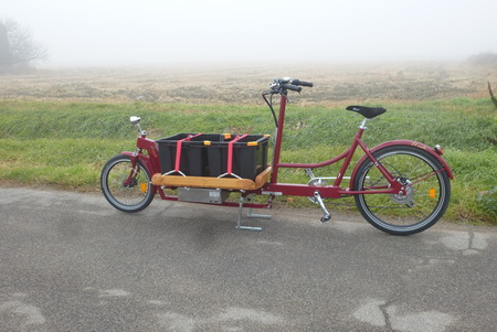

E’ la volta di una UTILITY-BIKE dalle misure … generose e per carichi di tutto rispetto
E’ un modello della
El Ciclo
[ http://www.elciclo.it/ ] di Vigevano (Pavia)
che mi è stato gentilmente messo a disposizione dalla stessa Ditta costruttrice e l’ho usato per circa 200 km
Me l’hanno, altrettanto gentilmente, portato direttamente a casa perché non avrei proprio saputo come caricarlo in treno o in auto
Il modello si chiama
CARRIOLA
La El Ciclo progetta, costruisce direttamente i telai dei modelli professionali e fa costruire in Italia quelli delle bipa da turismo; assembla completamente i suoi modelli presso la sua sede
La verniciatura viene eseguita qui in Italia
NOTA IMPORTANTE :

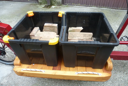

Poiché è un veicolo nato per il trasporto di cose, ho eseguito tutte le prove con un carico pari a metà della portata massima, cioè 40kg su 80 trasportabili, per simulare il comportamento medio fra il percorso di andata a carico massimo e quello di ritorno a vuoto
Come carico ho usato dei mattoni pieni in due casse di plastica che, contrariamente alla foto seguente, erano legate agli appositi attacchi sul pianale della bipa

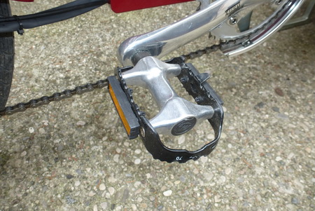

La fase più critica è l’avvio per cui è necessario spingere con i pedali e soprattutto aiutarsi col piede a terra

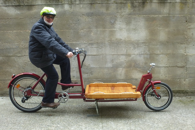

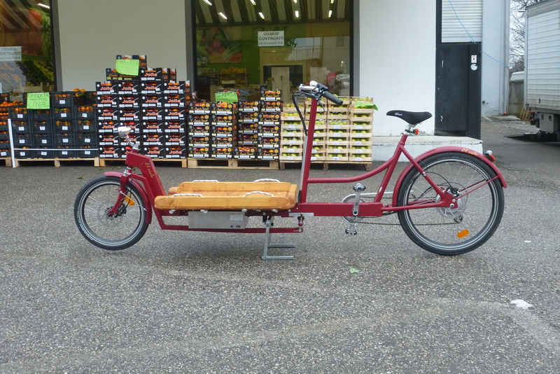

Il telaio è costituito da una struttura in tubo quadro in acciaio
La lunghezza totale è di 2800mm ed il peso complessivo è di 56kg
La poca distanza dal suolo della struttura sotto al pianale, mantiene basso il baricentro della bipa e soprattutto del carico
La robustezza è assai elevata e, anche a carico, non ho mai rilevato flessioni o svirgolamenti
La parte del telaio dedicata al ciclista ha lo scavalco assai basso e una posizione leggermente arretrata rispetto alla verticale dei pedali Tale posizione consente di distendere la gamba durante la pedalata e allo stesso tempo di poter appoggiare tutto il piede a terra quando ci si ferma; questa possibilità serve tantissimo per rendere più facili le partenze, appunto spingendosi col piede a terra

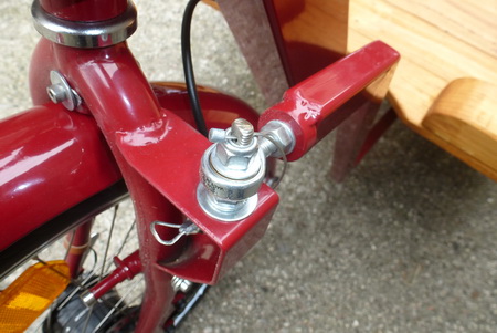

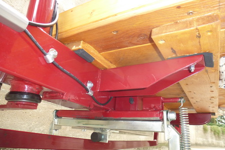

Lo sterzo è particolare perché composto dal manubrio e da un lungo rinvio che fa sterzare la ruota anteriore
Questo insieme risulta completamente privo di gioco e garantisce una sorprendente precisione di guida senza alcuna flessione o spugnosità I giunti dello sterzo sono dotati di sistemi di sicurezza per evitare lo svitamento

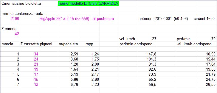

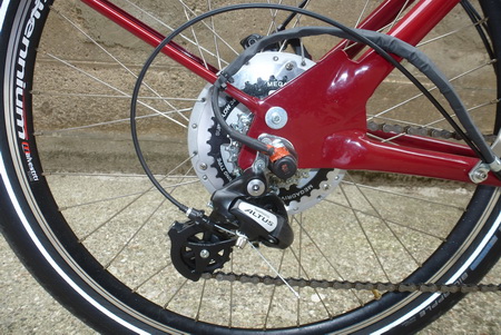

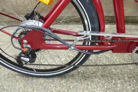

Il cambio è un preciso Shimano Altus a 7 rapporti del tipo a deragliatore; gli innesti sono precisi e rapidi in entrambe le direzioni
Il range dei rapporti è buono ed esteso ma un po’ troppo spostato verso la velocità: non ho mai usato la 7.a
A 22 km/h la cadenza di pedalata è di 62 ped/min in 6.a

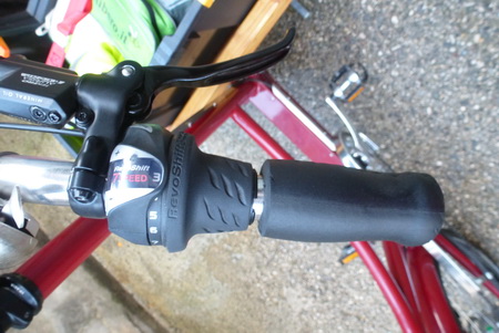

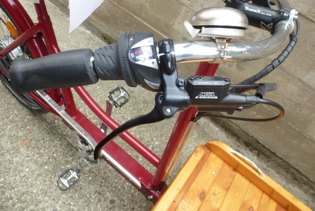

Il comando del cambio è uno Shimano revo-shift comodo e leggero da azionare

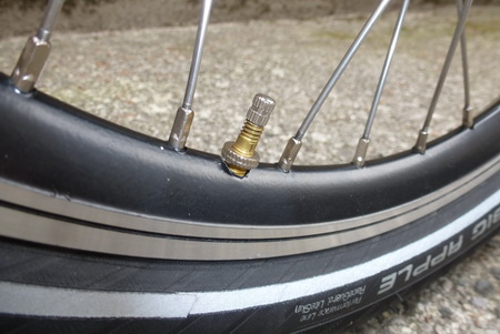

I pneumatici sono entrambi Schwalbe BigApple con la loro proverbiale capacità di assorbire le asperità della strada a cui accompagnano una buona resistenza alle forature
La ruota anteriore è da 20” x 2”, quella posteriore da 26” x 2.15

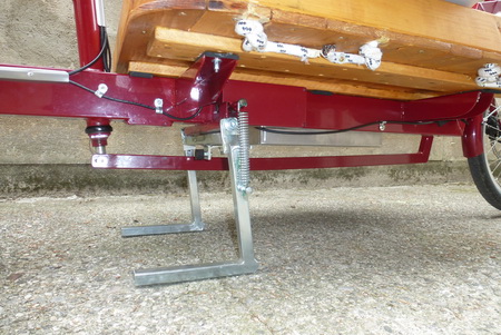

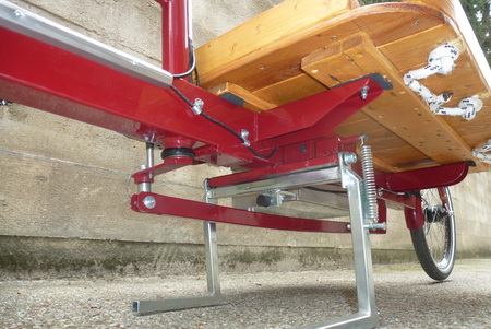

Il cavalletto è robusto e mantiene dritta e stabile la bipa durante le operazioni di carico e scarico; è agevole inserirlo e disinserirlo

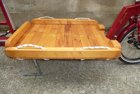

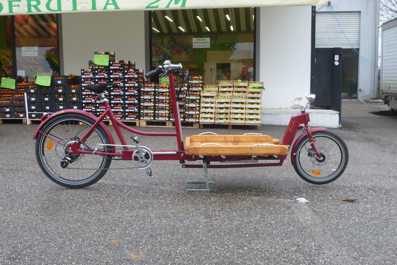

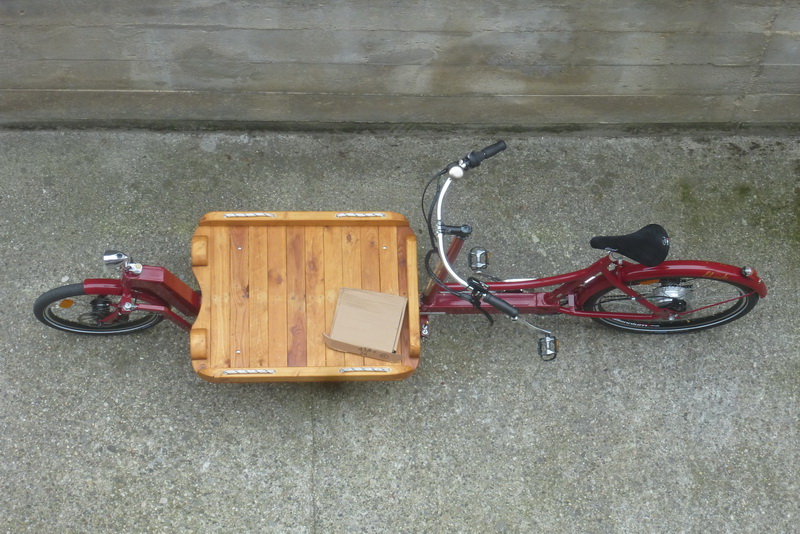

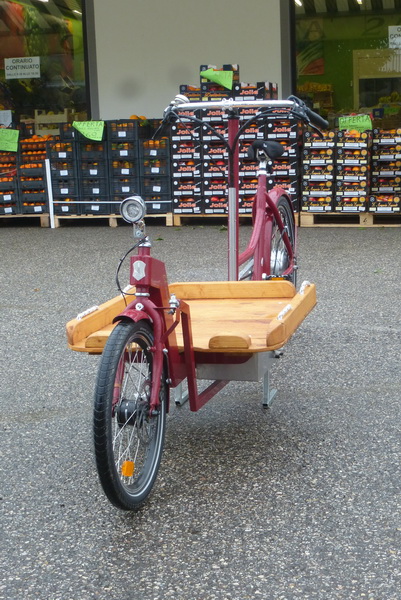

Su questo modello il portapacchi … è esagerato !
La versione usata nel test è dotata di un pianale in legno da 870 x 680 mm di ingombro esterno e 760 x 590 utile per il carico

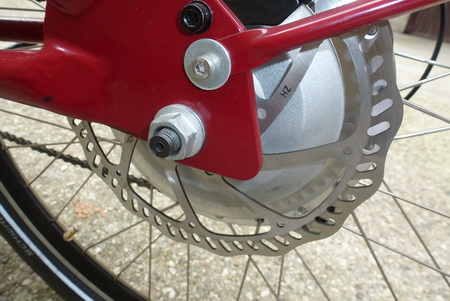

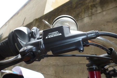

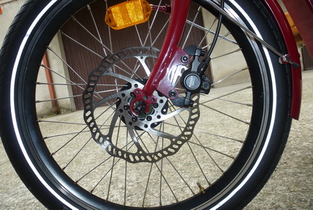

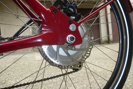

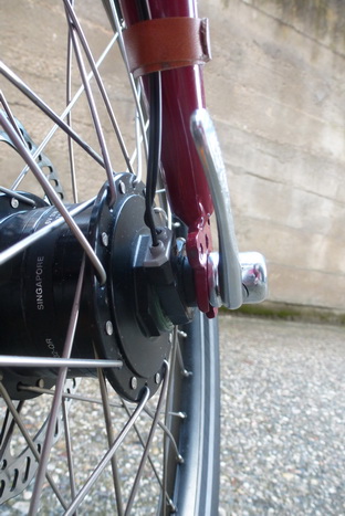

Di serie la Carriola monta freni a disco meccanici; quella del test ha invece l’impianto idraulico Tektro Auriga con dischi da 180mm ; l’impianto è molto morbido da azionare e molto ben modulabile
La frenata è molto potente e lo spazio di fermata da 25 km/h è risultato di soli 2.70 m con 40 kg di carico: davvero ottimo valore, superiore a quello di molte bici e bipa di peso assai minore
Le ruote assai difficilmente arrivano al bloccaggio, solo qualche accenno sulla posteriore

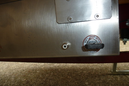

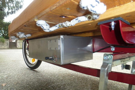

La batteria non è estraibile: è stato scelto di realizzarla così per aumentare l’affidabilità eliminando slitte e contatti

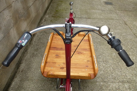

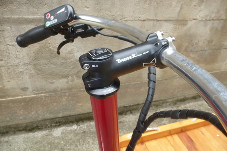

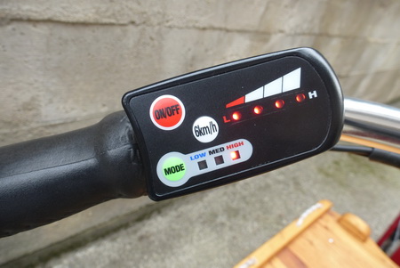

Sul manubrio c’è un cruscottino a led posto a sinistra, ben leggibile anche in pieno sole
Vi trova posto il pulsante a membrana On/Off che accende la centralina (dopo aver attivato la chiave sul box-batteria)
Il pulsante Mode, sempre a membrana, commuta il livello di assistenza fra i tre disponibili
Il terzo pulsante attiva l’assistenza senza pedalata sotto ai 6km/h di legge
L’azionamento dei pulsanti è sufficientemente facile, ma diventa un po’ difficoltoso quando si indossano i guanti per lo scarso rilievo e la corsa limitatissima
I comandi si raggiungono facilmente senza staccare la mano dal manubrio

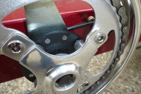

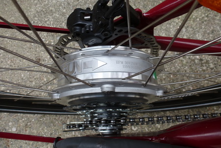

Il motore è un hub posteriore Bafang /8-Fun modello BPM, geared, da 250W, a 36V, brushless, sensored
Questo motore è noto per la sua elevata coppia e per la sua infaticabilità sotto sforzo
La spinta è sempre molto potente, come richiesto da un veicolo da trasporto
Durante la marcia il motore è silenzioso; sotto sforzo la rumorosità aumenta ma non diventa mai invasiva

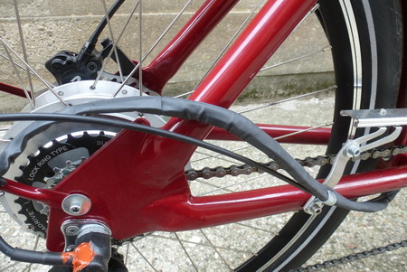

I cablaggi sono ben nascosti e protetti; viaggiano in canaline apposite, smontabili : buona soluzione per una manutenzione veloce

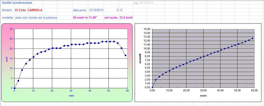

Il tempo per percorrere 50m da fermo è risultato di 11.1” e la velocità di uscita è 23.6 km/h, con 40 chili di carico, valore ben allineato con quello di molte bipa assai più leggere

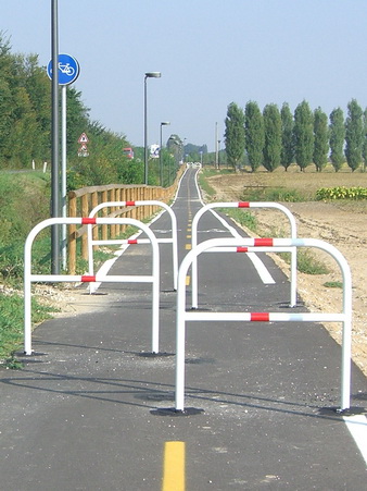

Ciclabili: mentre per il codice della strada sarebbe obbligatorio usarle (la Carriola rientra nella definizione di “bicicletta”), usarle è problematico per la presenza di curve strette e delle transenne che impediscono l’ingresso alle moto

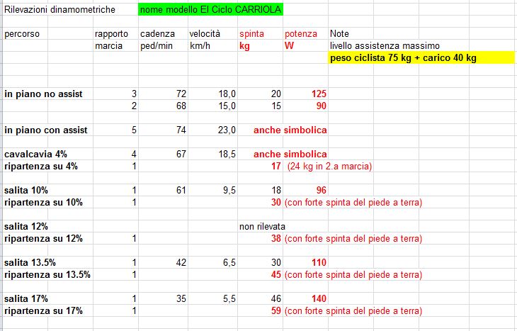

La salita del cavalcavia al 4% viene superata a 18.5 km/h senza esercitare alcuno sforzo sui pedali con 40kg di carico
La ripartenza richiede poco più del peso della gamba
Lo sforzo risulta contenuto fino al 17% con 40kg di carico
Le ripartenze sono agevoli fino al 13%
La capacità di scalare della Carriola è notevole anche a carico, nonostante abbia un motore da 250W perciò in piena regola con il codice; questo consente di utilizzarla anche in città con pendenze sensibili
La “camminata assistita”, attivabile col pulsante “6km/h” sul cruscotto, è un po’ veloce in piano ma potente in salita
Si riparte e si sale bene anche sul 12% a carico
La velocità in piano è di 22km/h con un apporto muscolare di circa 70W: valore ben commisurato al tipo di veicolo …. e superiore a quello della maggioranza dei ciclisti urbani
Non c’è cut-off tachimetrico; aumentando la spinta sui pedali si può incrementare la velocità fino a 25km/h dove il motore cessa completamente di assistere ma non è vantaggioso perché richiede un notevole sforzo muscolare

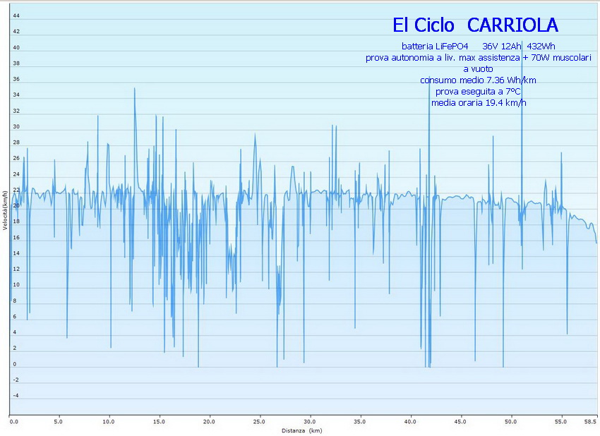

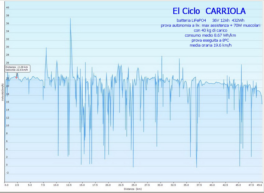

L’autonomia a 20°C e con 40kg di carico risulta di 57km con la batteria da 12Ah
La guida è sicura; attenzione alle curve perché si arriva rapidamente (soprattutto a carico) al limite di aderenza della ruota anteriore
Anche la scorrevolezza su strada senza assistenza è risultata pari a quella di una buona bipa
La prova dinamometrica a 18km/h con carico di 40kg indica una richiesta di 125W : buon valore
Se si lascia scendere la velocità a 15km/h, lo sforzo cala ad un ben più sostenibile 90W

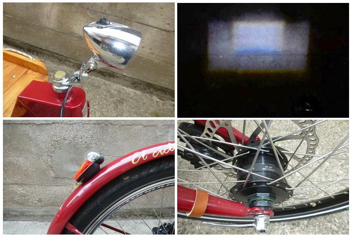

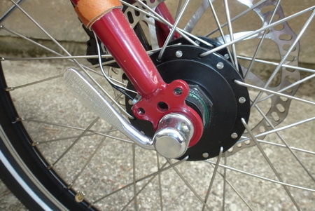

L’impianto luci è alimentato da una dinamo a mozzo nella ruota anteriore, marca Shimano
Il fanale anteriore illumina la strada a 10 metri con 25 lux (buono) e rimane acceso quando ci si ferma ai semafori
Il fascio luminoso ha una forma inconsueta ma efficace
Il fanale posteriore è a led rosso a luce fissa con persistenza; buona la visibilità anche laterale, ma è montato un po’ troppo in alto sul parafango

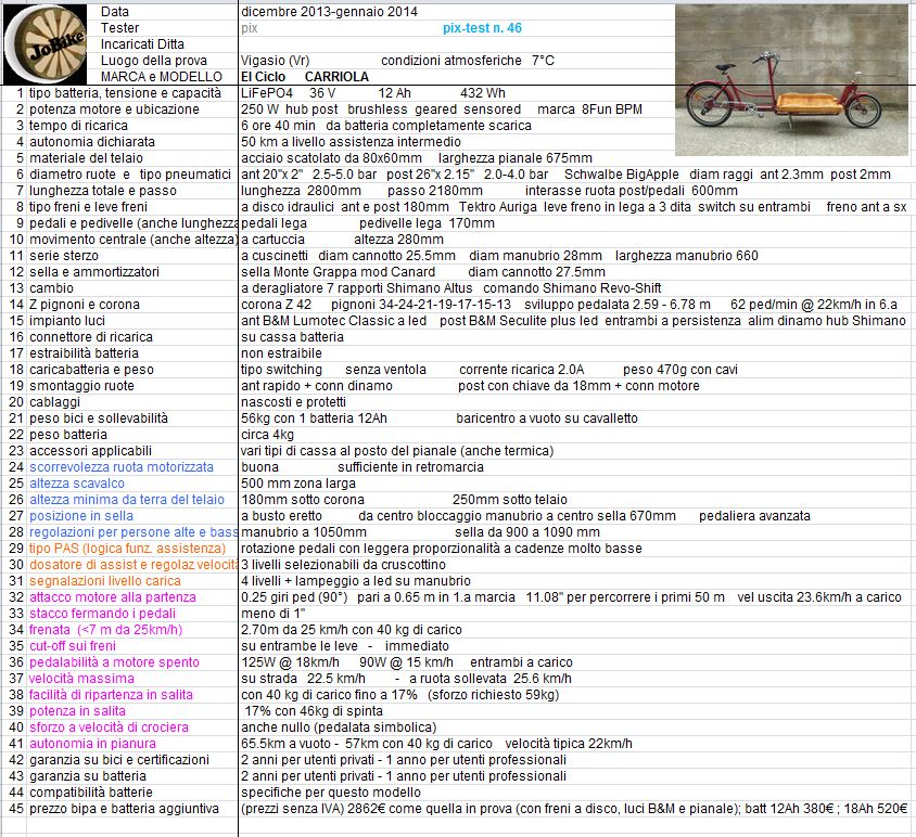

Qui c’è la consueta SCHEDA con le caratteristiche

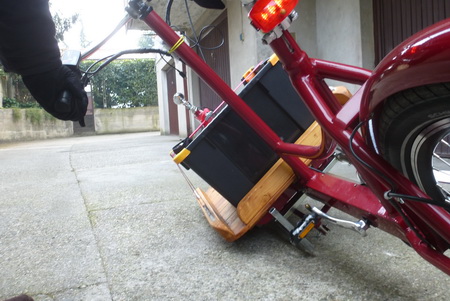

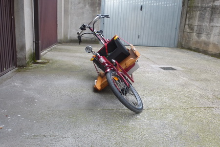

In queste foto si vede come non ci siano problemi a “piegare” molto in curva: il limite è, come detto, l’aderenza della ruota anteriore soprattutto a carico
Il telaio è costituito da una struttura in tubo quadro in acciaio, le cui dimensioni sono state scelte per avere il massimo della robustezza insieme al massimo possibile di elasticità
La lunghezza totale è di 2800mm, un metro giusto in più di una bici tradizionale

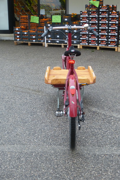

La posizione in sella è a busto eretto
La parte del telaio dedicata al ciclista ha lo scavalco assai basso per consentire una agevole salita e discesa dalla sella
Ma soprattutto ha una posizione leggermente arretrata rispetto alla verticale dei pedali

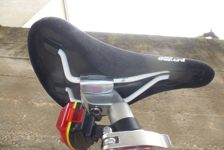

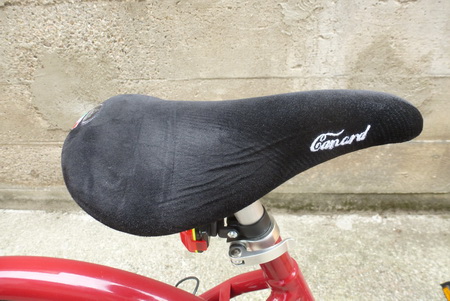

La sella è una comoda Monte Grappa mod. Canard; imbottita ma non cedevole; è risultata molto confortevole
La regolazione dell’altezza è di tipo rapido e l’inclinazione è a regolabile finemente
Il manubrio è largo ed ha una inclinazione delle manopole di tipo turistico: molto comodo anche in manovra
Le manopole sono imbottite

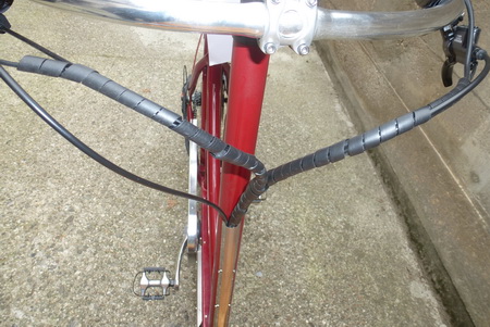

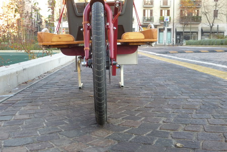

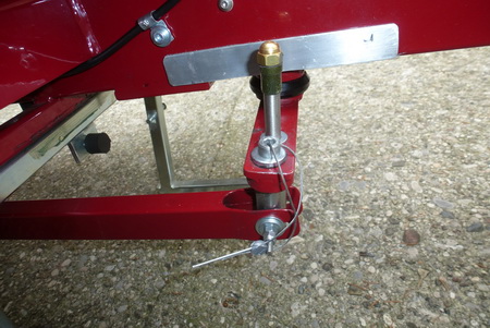

Lo sterzo merita una descrizione particolare

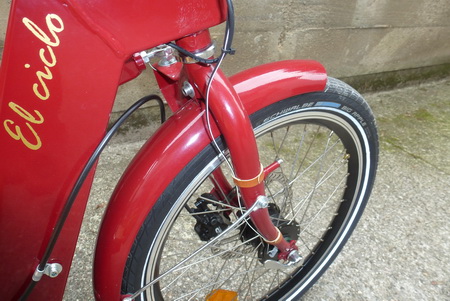

Il manubrio ha una serie sterzo usuale ed un lungo piantone che arriva fin sotto al tubo orizzontale del telaio
Nella parte inferiore non c’è ovviamente la forcella, ma una leva che aziona un lungo tirante
Questo tirante riporta la rotazione del manubrio alla ruota anteriore ….
… e aziona una leva che fa sterzare la ruota
Gli innesti sono precisi e rapidi in entrambe le direzioni
Il comando del cambio è – sempre Shimano - del tipo a rotazione (revo-shift), comodo e leggero da azionare
L’indicazione della marcia inserita è ben visibile ma solo di giorno
Ecco la tabella del cinematismo
Nelle mie prove non ho mai utilizzato la 7.a marcia che è risultata troppo lunga: su un veicolo come questo in discesa è sufficiente il suo peso e quello del carico per far acquistare … anche troppa … velocità, perciò più che pedalare si frena!
A tal proposito ho suggerito di passare ad una corona da 38 invece della attuale da 42 , per guadagnare un primo rapporto ancora più corto, utile in salita (anche se vedremo che non ne ha particolare bisogno)
Lo smontaggio della ruota anteriore è di tipo rapido ….
…. ma richiede il distacco del connettore della dinamo
La ruota posteriore richiede l’uso di una chiave da 18 e il distacco del connettore motore
La stabilità in marcia è ottimale, anche a carico e anche a velocità elevate
Testata fino a 41 km/h senza alcun problema, come si vede nel filmato della discesa più sopra
La marcia senza mani è però impossibile perché non si riesce a guidare, col “didietro”, la grossa massa della bipa e l’autoritorno della ruota anteriore non è sufficiente
I pneumatici sono entrambi degli Schwalbe BigApple con la loro proverbiale capacità di assorbire le asperità della strada a cui accompagnano una buona resistenza alle forature
la valvola è tipo Dunlop (tipicamente ciclistica)
Il cavalletto deve mantenere dritta e stabile la bipa durante le operazioni di carico e scarico: ci riesce benissimo ed è agevole inserirlo e disinserirlo
Carriola-Messa su cavalletto
L’unico problema che ho riscontrato è stato parcheggiando su un tratto di strada che presentava un avvallamento: se tenevo la bipa troppo avanti il cavalletto non arrivava a toccare a terra, se troppo indietro dovevo sollevare tutto il peso e non ce la facevo; mi sono spostato qualche metro più avanti in un tratto in piano )
Piccola nota sul parcheggio
Mi è capitato di lasciarla su un marciapiede: l’ingombro trasversale è risultato per nulla fastidioso per i passanti che ne valutavano bene le dimensioni, al contrario di una bici classica in cui spesso viene urtato il manubrio perché non percepito
Quella del test è dotata di un pianale in legno (molto bello anche esteticamente)
Le dimensioni sono 870 x 680 mm di ingombro esterno e 760 x 590 utile per il carico
Il pianale è dotato di anelli di grossa corda a cui fissare il carico (molto gradevoli da vedere anche questi)
Ci sta comodamente una lavatrice !

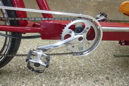

I pedali e le pedivelle sono in lega e robusti; ci sono i catadiottri
La componentistica è di buon livello e la cura nell’assemblaggio è ottima,

IMPIANTO FRENANTE
Di serie la Carriola monta freni a disco meccanici; quella del test ha invece l’impianto idraulico Tektro Auriga che è optional
Questo è l’anteriore con disco da 180mm
E questo è il posteriore, anch’esso con disco da 180mm
Le leve sono robuste, molto morbide da azionare e molto ben modulabili; entrambe sono dotate degli switch di cut-off del motore
Il freno anteriore è comandato dalla leva sinistra
Qui si vede meglio il sensore di cut-off integrato

Sotto al pianale c’è una robusta scatola metallica, fissata al telaio, in cui trova posto la batteria e la centralina
Sul lato verso l’esterno c’è la chiave di accensione e il connettore di ricarica
La centralina è dotata di autospegnimento dopo 10 minuti esatti di inattività

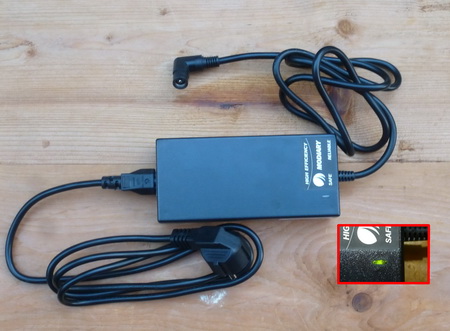

Il caricabatteria è di tipo switching, senza ventola
Pesa 470 grammi compresi i cavi; eroga una corrente massima di 2.0A e ricarica la batteria da 12Ah completamente scarica in 6 ore e 40 minuti
Anche questa scelta, che non consente cariche rapide, va nella direzione di acquistare la batteria sufficiente per una giornata di lavoro
I cavi sono di lunghezza normale e la spina di rete è di tipo “europeo”
E’ dotato di una spia che si accende di color rosso durante la carica e diventa verde a carica ultimata
COMANDI e REGOLAZIONE DELL’ASSISTENZA
Vi trova posto il pulsante a membrana On/Off che accende la centralina (dopo aver attivato la chiave sul box-batteria) ed illumina i led del cruscotto
Il pulsante Mode, sempre a membrana, commuta il livello di assistenza fra i tre disponibili con sequenza 1-2-3-1-2-3
Il livello “zero”, cioè assistenza disinserita, si ottiene spegnendo la centralina col pulsante on/off
Il livello di assistenza impostato è segnalato dall’accensione del corrispondente led rosso
Il terzo pulsante attiva l’assistenza senza pedalata sotto ai 6km/h di legge ( e viene indicato proprio così :“6km/h”)
Una serie di quattro led rossi segnala lo stato di carica della batteria
L’indicazione della carica della batteria è di tipo voltmetrico: per avere una indicazione attendibile dello stato di carica bisogna smettere di pedalare, interrompendo così l’assistenza
Se si consulta ad assistenza avviata, indica l’autonomia residua se si continua con quell’assorbimento
La visibilità delle segnalazioni è ottima anche di notte, ma i pulsanti non hanno retroilluminazione

E’ un hub posteriore, geared, da 250W, a 36V, brushless, sensored ed è il generoso e ben collaudato Bafang 8-Fun modello BPM
Carriola-rumore in marcia
E’ dotato di un connettore per poter smontare la ruota; la guaina che lo protegge può essere fatta scorrere per consentirne lo scollegamento (ma non è una operazione immediata)

I cablaggi sono ben nascosti e protetti; viaggiano in canaline apposite, smontabili : buona soluzione per una manutenzione veloce soprattutto utile su un veicolo commerciale
Anche nella zona manubrio sono gradevoli e ordinati
Le due uniche zone che non mi sono piaciute sono il cablaggio della dinamo a mozzo …
… e il tubetto del freno idraulico posteriore che però non si vede, salvo stendendosi per terra come ho fatto io
Questo è il cablaggio del motore
Il dischetto del PAS è montato sull’asse pedali dal lato corona, in posizione protetta ma facile da raggiungere per eventuali manutenzioni

L’8-Fun BPM è un motore dalla coppia elevata; si evidenzia bene nel misurarne l’accelerazione che, anche a carico, ha un valore ben allineato con quello di molte bipa assai più leggere

Ciclabili:
Mentre l’ingombro laterale e la manovrabilità lo consentono agevolmente, gli ingressi alle ciclabili o gli attraversamenti di strade sono spesso limitati da transenne per evitare l’ingresso ai ciclomotori e alle moto
E da queste “chicane” non si passa !

I risultati ottenuti con la misura dinamometrica dello sforzo esercitato sui pedali sono raggruppati in questa tabella
Sono stati misurati con un carico di 40kg sul pianale
La marcia in piano può avvenire anche senza esercitare spinta sui pedali (“pedalata simbolica”)
Il cavalcavia al 4% viene superato a 18.5 km/h senza esercitare alcuno sforzo sui pedali
Carriola-cavalcavia 4 % a carico
La ripartenza richiede poco più del peso della gamba applicato ai pedali: 17kg in prima marcia; si parte anche con la seconda marcia con uno sforzo, ancora modesto, di 24kg
Come già detto, in tutte le partenze è importante la spinta del piede a terra
Anche nelle partenze in salita l’uso del soft-start non si è rivelato vantaggioso
Sul 10% la spinta necessaria è di 18kg, pari a circa 96W, per viaggiare a 9.5km/h in prima
La ripartenza richiede una spinta sul pedale di 30kg
Sul 13.5% la spinta sale a 30kg, paria circa 110W e si supera a 6.5km/h
Per ripartire occorre spingere sul pedale con 45kg (comincia ad essere un valore elevato)
Carriola-salita 10 % e 13.5% a carico
Il superamento della salita al 17% richiede uno sforzo sensibile: 46 kg, pari a circa 140W, per una velocità di 5.5km/h
La ripartenza è ancora possibile, ma siamo al limite: 59kg cioè in pratica tutto il proprio peso
Carriola-salita al 17% a carico
Faccio una considerazione:
un simile mezzo non viene sicuramente utilizzato da persone con doti fisiche molto scarse, perciò i valori di sforzo fino al 17% sono sicuramente alla portata del ciclista che la usa quotidianamente
Complimenti al motore BPM e alla gestione della centralina !

Ho eseguito due prove distinte sul consueto percorso di test, entrambe al livello massimo di assistenza, con l’apporto muscolare di circa 70W e in 5.a marcia a poco più di 70ped/min
Nella prima ho viaggiato senza carico
Ho ottenuto una percorrenza utile di 55.5km e totale di 58.5 km
Il consumo elettrico è risultato di 7.36 Wh/km
Poiché la prova è stata eseguita a 7°C di temperatura ambiente, si può calcolare una autonomia utile a 20°C di oltre 65km
Autonomia liv 3 – a vuoto
Nella seconda prova ho caricato a bordo le consuete casse con i mattoni da 40kg
In questo caso l’autonomia utile è stata di 48.5km e totale di 49.5 km
Il consumo elettrico medio è salito a 8.67Wh/km
Anche in questo caso correggo il valore perché ottenuto a 7°C di temperatura; l’autonomia utile a 20°C risulta perciò di 57km
Autonomia liv 3 – con carico 40kg

MARCIA IN COPPIA
Difficile marciare in coppia con qualche altra bici, ma capita di dover star dietro ad una bici muscolare
La modulazione della velocità è un po’ grossolana ma la notevole massa e il prontissimo impianto frenante consentono di adeguare abbastanza bene la propria velocità a chi ci precede (lentamente)
La velocità minima è circa 10km/h
MARCIA SU FONDI STERRATI
I pneumatici “fat” assorbono bene le sollecitazioni dello sterrato; quel che disturba sono le buche che non vengono filtrate se non dalla sella e si avvertono in modo secco
La modulazione della velocità ha solo tre livelli, ma con quello intermedio si viaggia alla velocità giusta
Altrettanto si deve modulare con attenzione la frenata perché, potente come è, si arriva presto al bloccaggio dell’anteriore
TRASPORTO IN AUTO FURGONE E IN TRENO-MERCI
Con le sue dimensioni in auto non ci sta proprio … nemmeno nelle station-wagon, ma in un furgone si carica agevolmente e, col cavalletto che la mantiene stabilmente dritta, basta qualche corda elastica per viaggiare sicuri appoggiandola col pianale alla parete
Vabbè per il treno ho scherzato: non serve farla viaggiare in treno, serve invece portarla allo scalo merci della stazione per prelevare i carichi e lì ci arriva sgusciando fra camion e furgoni
PEDALABILITA’ AD ASSISTENZA DISINSERITA – SCORREVOLEZZA
La scorrevolezza al banco e su strada risulta buona:
il motore è dotato di ruota libera e non oppone resistenza nemmeno in retromarcia
Anche la scorrevolezza su strada è risultata pari a quella di una buona bipa
Carriola-scorrevolezza ruote
I rapporti del cambio sono giusti anche per la marcia muscolare e si trova con facilità la cadenza desiderata
Se ci si ritrova senza batteria, si riesce comunque a tornare senza sudare le fatidiche sette camicie
In caso di salita le cose cambiano anche se l’ampia gamma di rapporti del cambio viene notevolmente in aiuto
IMPIANTO LUCI
L’impianto è alimentato da una dinamo a mozzo nella ruota anteriore, marca Shimano, che garantisce bassi attriti rispetto a quelli tangenti al pneumatico e fornisce energia sufficiente anche a velocità molto basse
Il fanale anteriore è il modello Classic N Plus della Bush & Müller monoled; illumina la strada a 10 metri con 25 lux (buono)
E’ dotato della persistenza per cui rimane acceso quando ci si ferma ai semafori
Il fascio luminoso ha una forma inconsueta a due rettangoli di luminosità diversa (vedi foto) che si è rivelato efficace per illuminare sia lontano che i lati della strada
Il fanale posteriore è il modello Seculite Plus sempre della B&M a luce fissa con persistenza; buona la visibilità anche laterale, ma (tiratina di orecchi alla ElCiclo) è montato troppo in alto sul parafango ed il suo fascio luminoso è orientato troppo verso il cielo
ANTIFURTO
La Carriola non è dotata di antifurti di serie …. ma nelle soste brevi è un antifurto per se stessa: facile identificarla e difficile caricarla rapidamente su un furgone
Per le soste lunghe è opportuno dotarla di un buon antifurto; lo spazio non manca anche per l’installazione di un antifurto elettronico

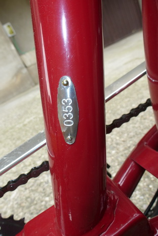

Sul telaio c’è una targhetta col numero di serie che però è facilmente asportabile (ma anche in questo caso la rarità di tale mezzo ne favorisce l’identificazione)
ACCESSORI
La Carriola è personalizzabile con accessori di vario tipo a seconda delle esigenze
Tipicamente, al posto del pianale, può essere montata una cassa aperta (che ricorda proprio quella delle carriole)
(nella foto è semplicemente appoggiata al pianale, giusto per far vedere l’effetto)
In tale cassa può essere montato un seggiolino per bimbi, ma l’omologazione di tale accessorio è (qui in Italia) ancora in corso di approvazione
Può essere montata anche una cassa chiusa, anche di tipo termico
Altri allestimenti per il trasporto di cose particolari o modifiche alla componentistica possono essere richiesti in fase di definizione dell’ordine
CERTIFICAZIONI, GARANZIA E PREZZI
Data la piccola produzione di questi modelli, non sono disponibili certificazioni, ma l’esperienza sul campo maturata dal costruttore sopperisce a tale mancanza
La garanzia è di 2 anni ed è di 2 anni anche sulla batteria per gli utenti privati
Scende ad 1 anno (anche per la batteria) per gli utenti professionali
Il prezzo di listino, al momento attuale, è 2862 € + IVA per la bipa allestita come quella della prova, cioè con freni adisco idraulici invece che meccanici, con le luci B&M, dinamo nel mozzo, batteria da 12Ah e con il pianale in legno
La batteria da 12Ah costa 380 € + IVA , mentre quella da 18Ah costa 520 € + IVA
CONSIDERAZIONI SULL’UTILIZZO
La Carriola è un veicolo prettamente per uso professionale
Ci si possono trasportare le cose più disparate dotandola di un adeguato contenitore
Un esempio è la consegna a domicilio in città di verdure dagli orti di periferia (c’ò un loro cliente che lo ha fatto diventare il suo business primario)
Altro esempio è l’utilizzo da parte di elettricisti, idraulici e fabbri che possono raggiungere la destinazione anche nei centri storici e nelle zone a traffico limitato trasportando agevolmente le loro attrezzature
Anche la consegna, o il ritiro per riparazione, di elettrodomestici ed apparecchi elettronici è molto adatto a questo mezzo che può essere parcheggiato con facilità vicinissimo al punto di carico
La consegna del pane o delle spese alimentari a domicilio è un altro esempio di utilizzo
Anche la vendita di gelati in zone turistiche, magari allestendo il mezzo in modo creativo, è un esempio di uso
Un’altra importante caratteristica che può far scegliere questo mezzo, al posto di uno a motore endotermico, è il bassissimo costo di esercizio che è limitato praticamente al solo ammortamento della batteria, senza assicurazioni obbligatorie ne bollo… ne benzina !
La sua buona capacità di superare salite rendono la Carriola adatta anche a città collinari
L’uso da parte di privati è da valutare per la possibilità di trasportare spese alimentari anche di notevole volume, ma è un po’ limitato dalla ancora mancante omologazione in Italia per il trasporto di più bimbi
NOTA
Tutti i dati sono ottenuti col mio peso a bordo: 75kg vestito e con gli accessori tipo navigatore satellitare e fotocamera

Dalla El Ciclo mi fanno sapere che hanno deciso di montare di serie un antifurto Abus da telaio mod. 4850 LH-2 KR, di quelli ad arco, per le soste brevi
101,15 KB
Stanno anche valutando la possibilità di fornire un antifurto satellitare
