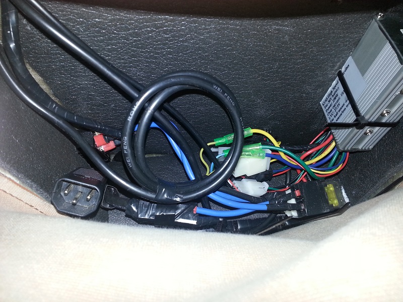

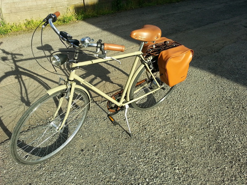

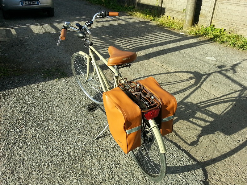

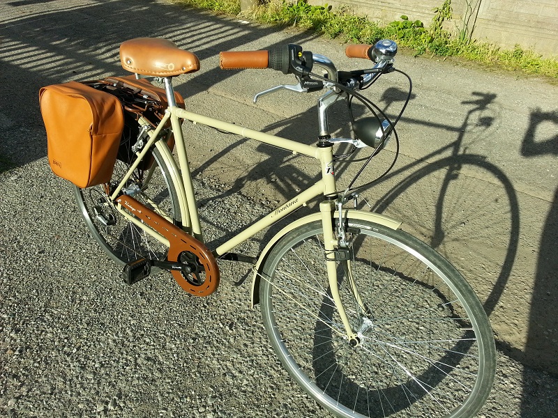

salve a tutti...mi presento: mi chiamo Fabio sono di Seveso(Monza e Brianza) ed ho 27 anni e da un anno circa sono dei vostri!!!! ero molto insicuro nel farlo ma da quando ho scoperto voi del forum mi avete convinto con i mille consigli ed opinioni e x questo vi ringrazio....ho comprato il kit e batteria tramite bmsbattery e devo ammettere che sono stati molto veloci x ora nessun problema(2300km) il kit è un q100 36v 250/350w rear e la batteria è una 36v 12ah litio....(autonomia intorno ai 50km senza pedalare)...
352,1 KB
339,81 KB
354,93 KB

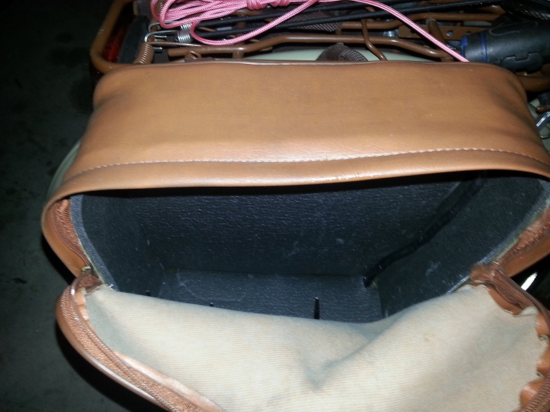

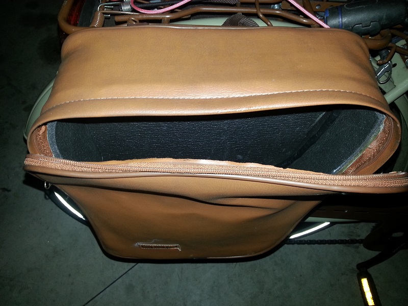

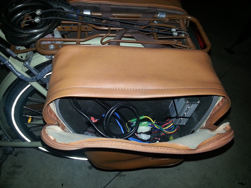

inizialmente la batteria era alloggiata nella borsa sinistra ma il mezzo era troppo sbilanciato...quindi ho irrobustito le borse con la vetroresina e diviso in due la batteria...

ho sempre avuto la passione del motore a scoppio ma l'elettrico è il futuro e bisogna aggiornarsi.... vi ringrazio di nuovo e vi saluto!!!!buona pedalata

Bellissimo progetto, e ben realizzato, complimenti!
Tutto in una borsa e l'altra libera, ottimo!
Mi sembra di capire niente PAS ma solo acceleratore a pollice, vero?
Ti dirò: è talmente stiloso come progetto che la consolleche ti fornisce indicazioni sullo stato della carica batteria e fa da on/off l'avrei messa anch'essa nella borsa!!! (se è vero che non serve a regolare il livello di assistenza, perchè hai il manettino)
Poi una tiratina al filo dell'acceleratore, e queste gomme:

E no eh Alibi!!!! così è proprio uguale alla mia!!!
Bel lavoro.Le Old style con elettrico fanno sempre la loro figura...vedrai che te la invidieranno in molti!

si è senza pas... solo acceleratore...x la console hai pienamente ragione e ci avevo pensato anche io ma poi per comodità e per pigrizia l'ho lasciata li dov è...ma appena ho un po di tempo provvedero'...riguardo alle gomme le ho appena cambiate mettendole da 35...era troppo rigida col 28..ma non mi è venuto in mente di prenderle colorate....

Mamma mia che bella!!!
Adoro l'old style! Complimenti per come hai abbinato bene i colori, e se non fosse per il cruscottino dell'assistenza sul manubrio non sembra neanche elettrica, visto come il motore è ben nascosto dalle borse.
