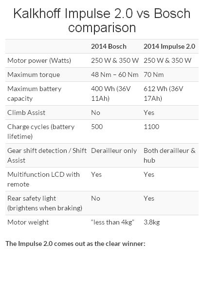

Inserito il - 06/06/2014 : 18:46:17  Mostra Profilo Invia a dipigi un Messaggio Privato
L'importatore inglese di Kalkhoff propone questo confronto:
37,33 KB
Il Bosch sulla carta esce con le ossa rotte

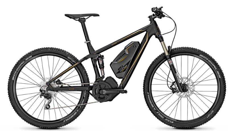

E non le fa solamente la focus, c'è anche la univega che è esteticamente identica e a listino costa qualcosina in meno rispetto alla focus (ma penso anche rispetto alle hai di pari segmanto)...
http://www.univega.com/de/modelle/2014/e-bike/vision-impulse-10-10-g-deore-plus.html
chi ne capisce più di me dei vari componenti e della ciclistica cosa ne dice?
alcuni dati di 50cycle sono comunque oggettivi e non confutabili:
- la capacità della batteria di più di 1,5 volte rispetto alla concorrenza
- 1100 cicli di ricarica contro 500 (plausibilissimi, la mia batteria ha le stesse caratteristiche e dopo due anni quasi completi è ancora al 100% dei suoi 540Wh)
- il climb assist basta provarlo, se effettivamente c'è ed è efficace è il motivo di tante imprecazioni degli amici boschimani
- i Nm massimi a questi livelli non mi interessano nemmeno troppo ma sono una grandezza fisica misurabile, non penso il gruppo derby abbia voglia di farsi sbugiardare su un dato misurabile
- l'assistenza alla cambiata, che i crucchi sul forum giudicano eccezionale, se ben funziona è in effetti un buon espediente, che a lume di naso dovrebbe comportare un migliore e più regolare utilizzo del motore con conseguenti migliori prestazioni e minori consumi.
aggiungo che da quanto letto in giro, è possibile regolare in modo abbastanza fine il comportamento del motore nelle varie modalità di assistenza personalizzandolo al percorso o al proprio stile di guida...
