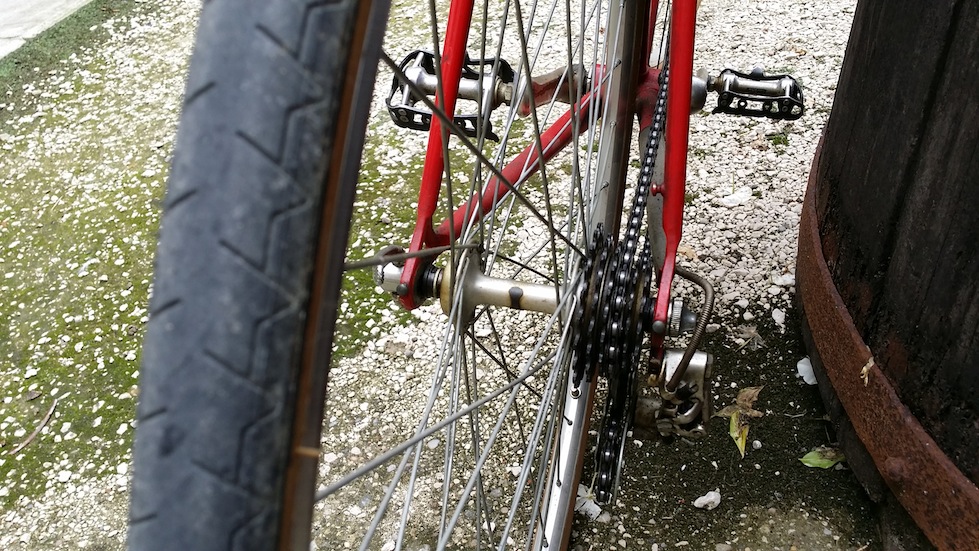

gattone27
838 Messaggi
Inserito il - 04/09/2014 : 14:46:34  Mostra Profilo  Visita l'Homepage di gattone27 Invia a gattone27 un Messaggio Privato
Non riuscivo a guardare la foto!
290,51 KB
