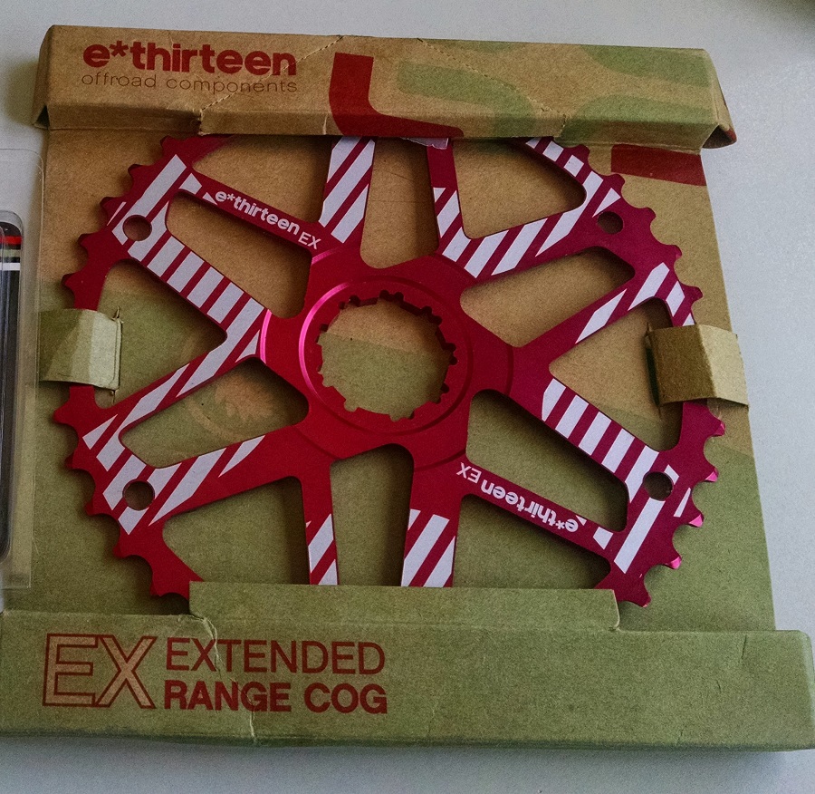

Il cambio è un precississsimo shimano deore xt shadow plus, vabbè il cambio va bene il SP lo si può lasciare attivo sempre non da problemi di cambiata e la gabbia non sbacchetta in discesa.Di fabbrica esce con pacco pignoni sram pg1020 11-36 che io ho trasformato in un 11-42 togliendo il pignone da 15, ed aggiungenteo il 42 della e-thirteen , per fare questo è necessario anche sostituire la vite(allegata al 42) che distanzia il deragliatore dai pignoni.
363,17 KB
all' anteriore monta una doppia 32/44 che al momento non ho modificato.

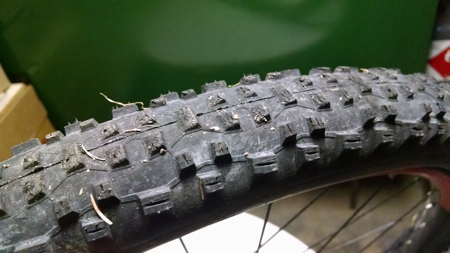

Un ultimo appunto sulle coperture ovvero delle schwalbe racing ralph evo lite skin, che vanno da benone in quasi ogni situazione(fango escluso) ma essendo gomme da tempo xc sono morbide, e il posteriore dopo 150km era ridotto come segue..
293,08 KB
la bici pesa 21 kg circa ma resta pedalabile anche se si finisce la batteria, certo si fatica un po.

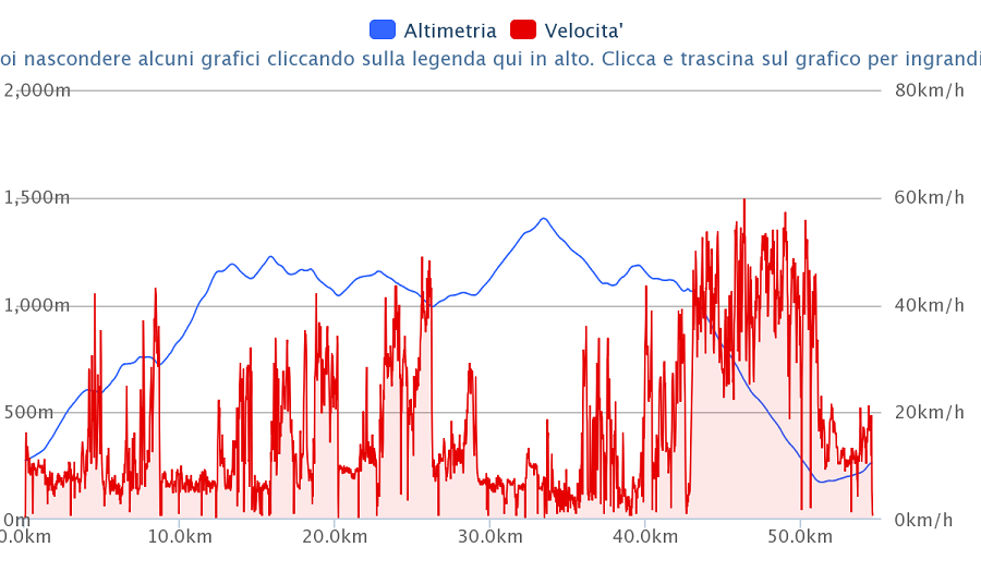

dopo qualche giro di rodaggio e dopo avre messo il 42, sabato ho fatto un giro per malghe di 54km , quindi in maggioranza sterrato, rampe di cemento, sassi, boschi
qui un profilo, che purtroppo è errato non so che è successo ma nel punto piu alto ero a 1508 mt(Malga Mariech) li me ne segna 100 in meno ...
124,13 KB
vabbè altitudini a parte pedalando quasi sempre in eco tranne sulle rampe sopra al 20% ho fatto con la batteria circa 1700mt di dislivello positivo, ovviamente trattandosi di una mtb ha poco senso misurare l'autonomia in km.

e queste sono le schwalbe racing dopo appena 150 km?
manco i pneumatici slick della ducati di Stoner si consumavano così.
Ma di che materiale sono..gomma pane?

si quelle son le gomme, sono tenere, c'è da dire che le prime uscite non avendo confidenza col mezzo ho fatto qualche bloccaggio di troppo , le ultime due uscite sono andato piu cauto ma cmq si nota lo stesso la differenza.
