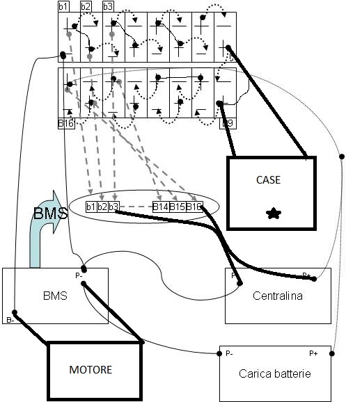

9057 Messaggi
Inserito il - 31/07/2015 : 20:31:48  Mostra Profilo Invia a claudio02 un Messaggio Privato  Rispondi Quotando
ciao, parlo con barba49, ho fatto un casino ti posto lo schema da sistemare.
il pacco non è completo e forse ho fatto un casino.
provo a metterti una foto.
75,71 KB
36493 Messaggi
Inserito il - 31/07/2015 : 22:03:41  Mostra Profilo Invia a Barba 49 un Messaggio Privato  Rispondi Quotando
@Clara: Se la corrente massima della centralina è 15A qualsiasi BMS da 25A di picco in poi va benissimo.

clara
119 Messaggi
Inserito il - 19/08/2015 : 16:22:00  Mostra Profilo Invia a clara un Messaggio Privato  Rispondi Quotando
ciao barba49 sono clara il bms e arrivato ti mando una foto
dimmi se sbaglio il collegamento nel disegno ci sono collegate tutte celle singole da 3,7v
io ogni cella la sostituisco con un pacco da 5 in parallelo ds 3,7v--2a
l ingresso del carica batteria e l uscita per la centralina e dove ce scritto in inglese charge pos.--discharge negativo
ti ringrazio ciao
916,07 KB
36493 Messaggi
Inserito il - 19/08/2015 : 18:56:10  Mostra Profilo Invia a Barba 49 un Messaggio Privato  Rispondi Quotando
Per il BMS non cambia niente se invece di celle singole colleghi pacchetti di 5 o più celle in parallelo, è prassi normale!!!
Il problema è che se il BMS è per 8 celle in serie non so se può funzionare con sole 7 celle, e comunque non andrebbero collegate come nel tuo disegno: Il negativo della cella N°1 va SEMPRE collegato alla piazzola della scheda che riporta la scritta -B, che appunto significa Negativo della Batteria, casomai è il cavetto che dovrebbe andare alla cella N°8 che deve restare libero...
Quel BMS ha solo due cavi per la scarica e la ricarica, è un BMS adatto per supportare anche la frenata rigenerativa.

ciao scusami ti mando le foto del vero bns con 7 attacchi
e come dici tu devo saldare un filo su -b1 che collega il negativo della prima cella poi collego il b1 tra il positivo e il negativo della prima e seconda cella poi il b2 e cosi via come nel disegno l ingresso e l uscita va bene come nel disegno
i fili sono molto piccoli pero come faccio ce lo spinotto viene un pasticcio con le saldature
ciao ti ringrazio

Non ho capito la domanda, comunque devi saldare un cavo possibilmente Nero e di grande sezione tra il negativo della prima cella e il -B della scheda, poi devi saldare un cavo possibilmente Rosso e di grossa sezione sul positivo dell'ultima cella per alimentare la centralina e collegarci il positivo del caricatore durante la ricarica, poi devi saldare i 7 cavetti sottili ad ogni cella e infine saldare un cavo Nero sempre di gossa sezione sulla piazzola -P della scheda per collegarci la centralina e il negativo del caricatore durante la ricarica.
Su uno dei due cavi che vanno verso la centralina puoi montare un fusibile con amperaggio superiore a quello massimo della tua centralina, se è da 16A massimi montane uno da 20A.
Il connettore bianco con due cavi sottili non so cosa sia, non ti hanno mandato uno schema del BMS???

ok penso di aver capito non mi hanno mandato nessun schema lo presa in cina 20 euro speriamo che vada bene
i due fili bianchi finiscono collegati non so se e una termica la sigla e sto3 65°c saftty
ora provo a collegate il tutto se fa boon pazienza a me queste cose mi rilassano sono cose nuove interessanti
ciao grazie di tutto ci sentiamo

Se quello bianco non è un connettore ma un componente elettronico allora è una protezione termica, quindi va bene così come sta e devi solo inserirla tra le celle!!!
