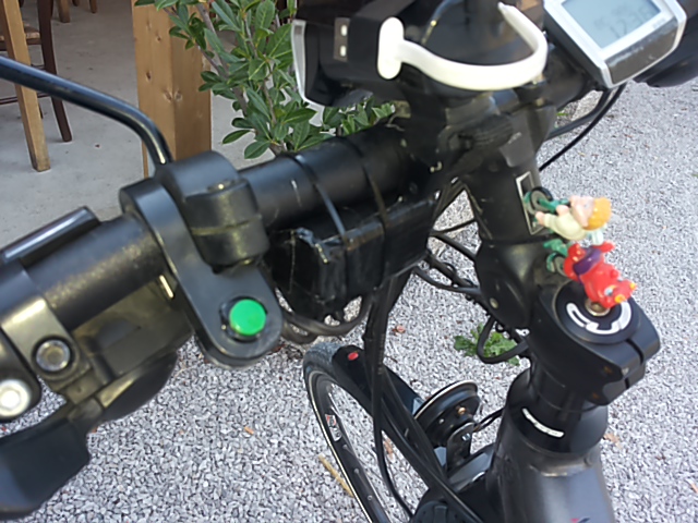

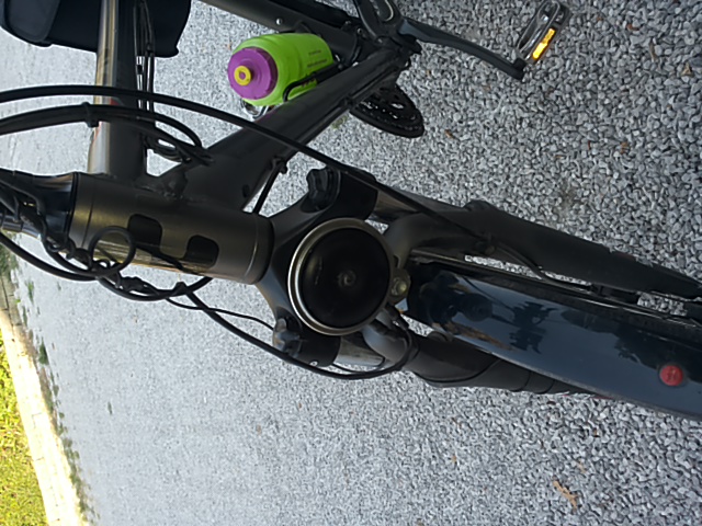

Era già un po di tempo che ci pensavo, ed oggi l'ho realizzato.
Messo in serie 3 Samsung 32 E, fatto i cablaggi, pulsantino a manubrio, utilizzato un vecchio clacson di scooter.
Ed ecco il sogno realizzato!!! :-D:-D:-D
credo che un 100 dB li abbia. :-D
185,62 KB
202,63 KB

vecchio clacson + tre 18650 di recupero + contenitore = SUPERSCHERSONE NOTTURNO !!!!

Potevi sfruttare la tensione della batteria e utilizzare un convertitore DC DC invece delle celle ;)
FabioR6
3375 Messaggi
Inserito il - 19/08/2015 : 19:53:59  Mostra Profilo Invia a FabioR6 un Messaggio Privato  Rispondi Quotando
Già pensata, ma non vorrei che il trasformatore si mangia piano piano la batteria.
L'ho preso ma mai installato.
Cube trekking
34.600 km in aumento....
romariu
510 Messaggi
Inserito il - 20/08/2015 : 22:28:59  Mostra Profilo Invia a romariu un Messaggio Privato  Rispondi Quotando
Se metti il pulsante prima del convertitore non hai nessun assorbimento.
FabioR6
3375 Messaggi
Inserito il - 21/08/2015 : 19:42:29  Mostra Profilo Invia a FabioR6 un Messaggio Privato  Rispondi Quotando
Romarium, ho pile che mi avanzano, e zero fili che vanno avanti indietro sulla bici.
E se devo togliere dalla bici la batteria non ho ulteriori fili da staccare.
Meglio così com'è!
Oggi mi è stato di enorme aiuto sulla ciclabile, tutti lo sentono bene e si prestano all'istante. :-D:-D:-D;-);-);-)
