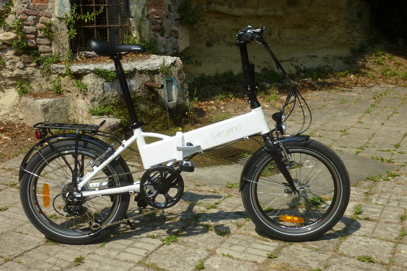

Il modello si chiama
MONZA
ed è in versione PREMIUM con alcune modifiche migliorative aggiunte dalla stessa Smartgo
Ci ho percorso circa 260km

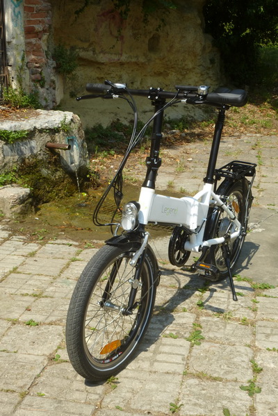

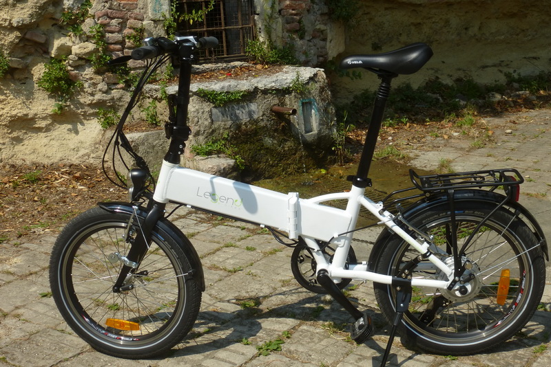

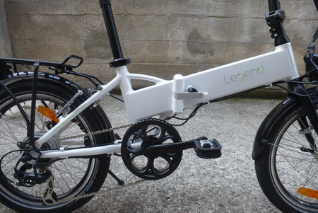

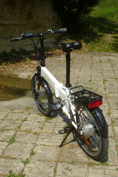

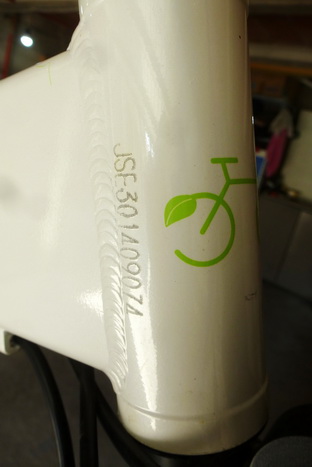

Il telaio è un monotrave con traversa alta e diritta, in alluminio 6061
La solidità è ottima e non ho riscontrato flessioni ne giochi sulle cerniere
Lo scavalco è basso ma non troppo: 560 mm, più dell’altezza del pedale tutto in alto
E’ assai agile e reattiva nei cambi di direzione e nelle manovre strette

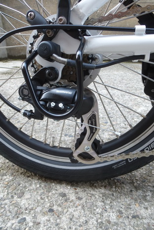

Il cambio è uno Shimano Tourney TX a 6 rapporti del tipo a deragliatore
Gli innesti sono gradevolmente precisi e veloci in entrambe le direzioni e il comando (a pulsante e levetta) è comodo anche se non molto morbido in scalata

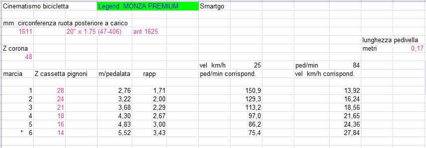

Il range dei rapporti è buono ma un po’ corto: a 25 km/h (ma questo modello può andare anche un po’ più veloce) la cadenza di pedalata in 6.a marcia è di 75 ped/min
In compenso si sale a cadenze di buon rendimento muscolare anche su salite ripide

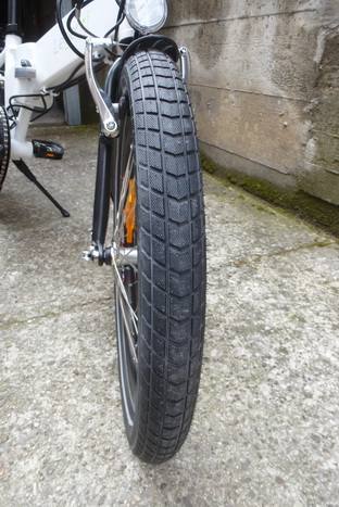

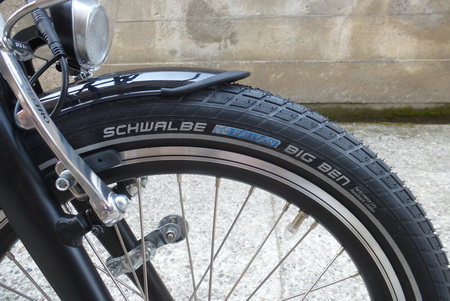

I pneumatici sono dei buoni Schwalbe BigBen 20” x 2.15” che possono essere tenuti a bassa pressione per aumentare il confort

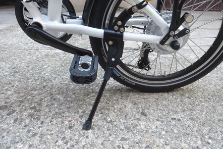

Il cavalletto è monopiede, sufficientemente stabile

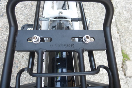

Sul portapacchi posteriore si possono portare fino a 25kg

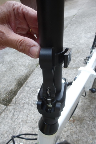

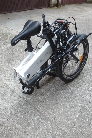

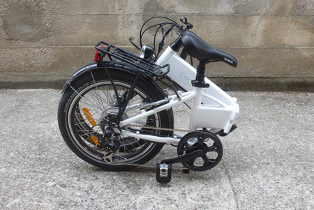

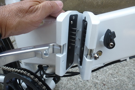

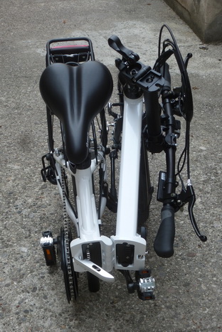

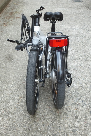

La ripiegabilità è agevole e l’ho eseguita in 29 secondi; l’apertura, altrettanto comoda, mi ha richiesto 30”
Quando piegata, una potente calamita la mantiene “automaticamente” in posizione

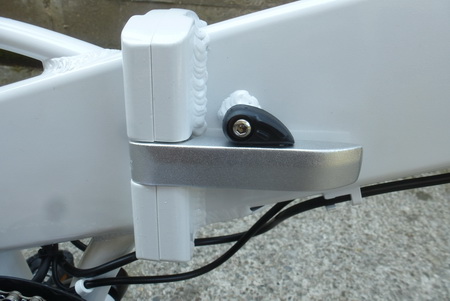

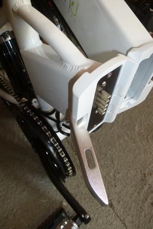

I giunti sono solidi e non evidenziano giochi; entrambi sono dotati di secondo step di sicurezza

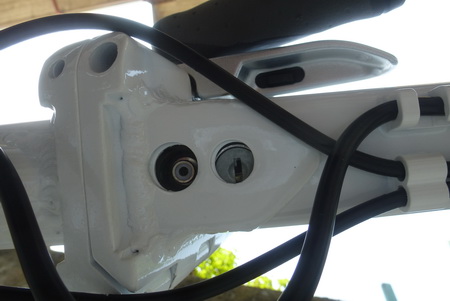

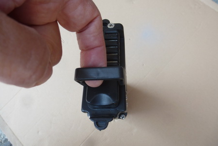

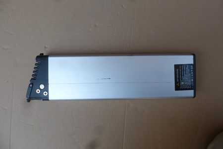

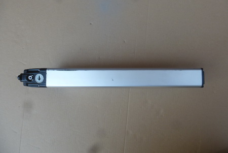

La Monza viene fornita con una batteria al litio da 36V 8Ah 288Wh alloggiata nel tubo telaio
L’estrazione richiede la piegatura del giunto del telaio e lo sblocco della serratura a chiave posta sotto al tubo stesso: fattibile ma macchinosa
La ricarica avviene in 6ore e 25 minuti da batteria completamente scarica

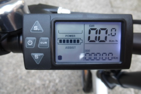

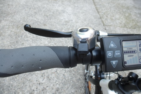

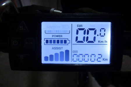

Il cruscottino è a cristalli liquidi retroilluminati e alloggia i pulsanti per le varie funzioni
E’ molto ricco di informazioni: da quelle classiche come livello di assistenza e stato di carica, a quelle da ciclocomputer (velocità, chilometri percorsi, media oraria) e anche corrente assorbita e tensione della batteria; in più c’è una diagnostica immediata e semplice
I pulsanti comandano l’accensione della centralina, il cambio di livello di assistenza, l’accensione della luce anteriore, la camminata assistita e le funzioni del ciclocomputer
Il display è ben visibile sia di giorno che di notte

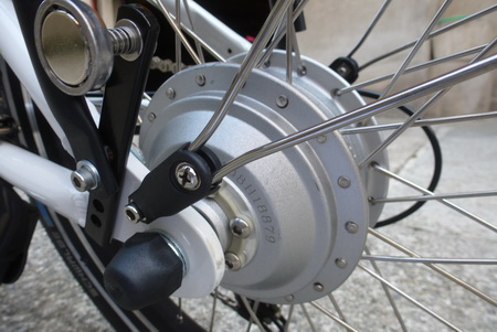

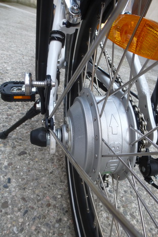

Il motore è un piccolo e robusto hub posteriore, geared, da 250W, a 36V, brushless, sensored, costruito dalla ben nota Bafang/8Fun
Il motore spinge bene a tutti i livelli di assistenza e non è mai brutale
In marcia il rumore si sente ma non diventa mai fastidioso nemmeno in salita; molto del rumore in marcia proviene dai pneumatici

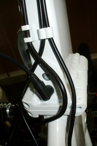

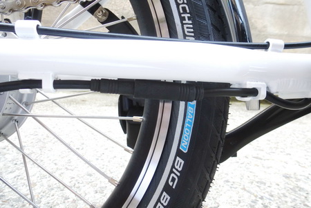

I cablaggi sono ordinati e si raggruppano in un unico cavo nella zona di piegatura; il Pas è sull’asse pedali lato corona ed ha il led per monitorarne il funzionamento
Il connettore che si apre col telaio contribuisce efficacemente a ridurre i problemi di rotture dei cavi durante la piegatura

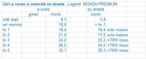

La differenza di velocità fra “a vuoto” e “su strada” è significativa: aumentando la spinta muscolare la velocità cresce e gratifica il maggior sforzo impresso ai pedali rendendo la bipa “allenante”
I 5 livelli di assistenza modulano la velocità di marcia fra i 14 e i 28 km/h; non c’è cut-off tachimetrico

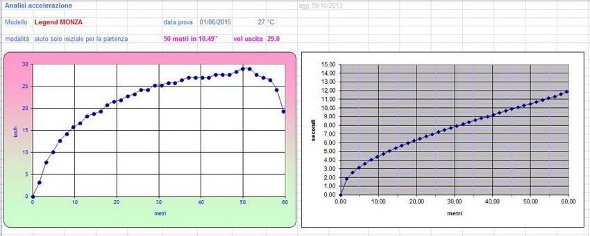

Ma il motore non viene alimentato immediatamente con tutta la potenza disponibile: inizia invece una “rampa” in cui la spinta cresce gradualmente
Questo funzionamento da un lato preserva la batteria da spunti elevati che ne accorciano la vita, dall’altro rende le partenze meno briose; le partenze così graduali evitano di mettere in imbarazzo chi non è “sportivo”
Il tempo per percorrere 50m da fermo a batteria ben carica è risultato di 10.49” e la velocità di uscita è 29.0 km/h: un buon tempo che dimostra la dinamicità di questo modello nonostante la “rampa” di avviamento del motore

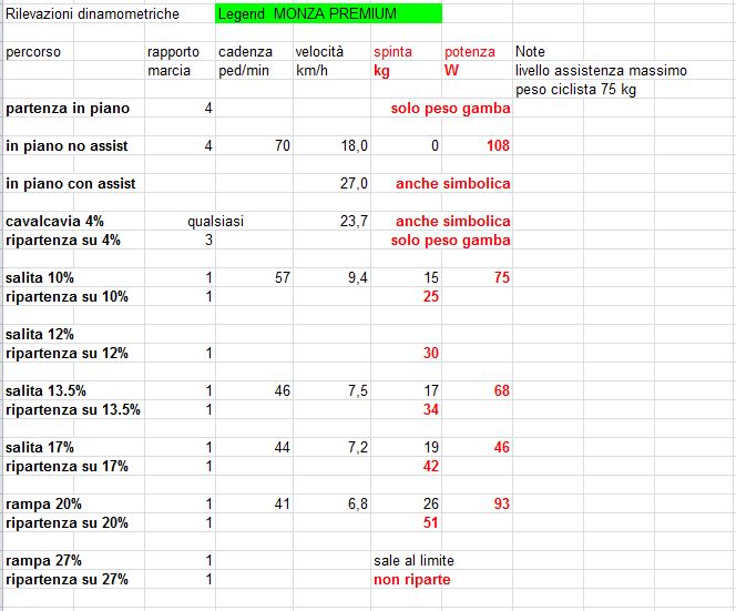

La Monza in salita si è comportata bene
Non c’è il “soft-start” che aiuti nelle partenze in salita, ma i rapporti corti consentono di farlo senza sforzi eccessivi
Sul 4% si sale velocemente a 23.7km/h in “pedalata simbolica”
Sul 10% si può salire con il solo peso della gamba applicato ai pedali, a 9.4km/h
Sul 17% si sale a 7.2 km/h con una spinta di 19kg sui pedali ma la ripartenza richiede uno sforzo di 47kg sui pedali che comincia a far staccare il “lato B” dalla sella
Si sale anche sul 20% con uno sforzo contenuto ma con una cadenza di pedalata molto bassa; si riparte applicando gran parte del proprio peso ai pedali
Sul 27% sale al limite se già in velocità e non è possibile la ripartenza

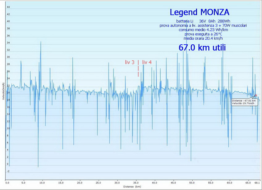

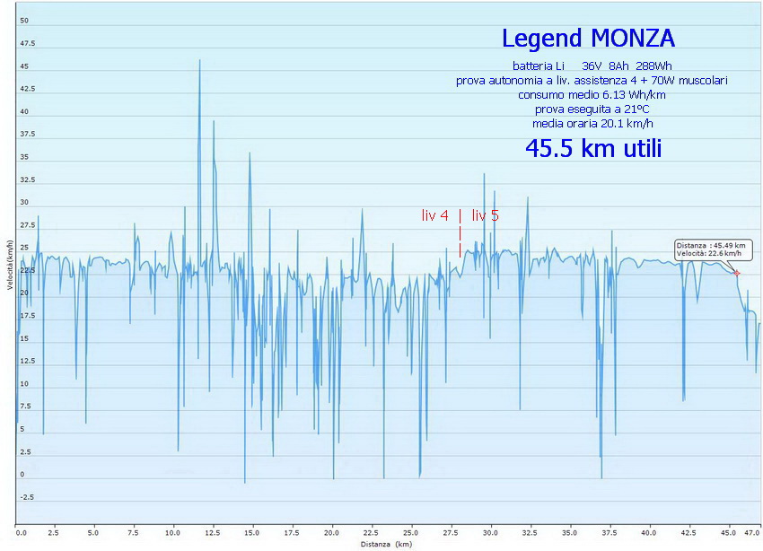

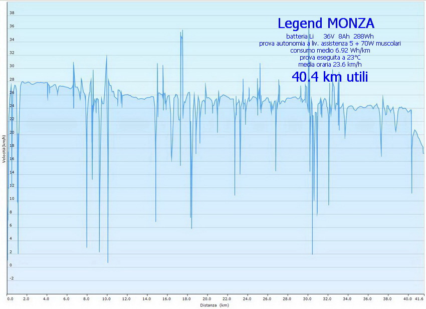

L’autonomia a livello 3 (con una velocità tipica di 23km/h) consente di percorrere 63km più un altro “in riserva”
A livello 4 (con velocità tipica 24km/h) si percorrono 45km
La Monza è veloce e al livello 5 viaggia a 28km/h con una autonomia totale di 39 km
Ottime percorrenze considerata la batteria da 8Ah

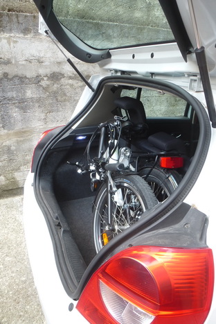

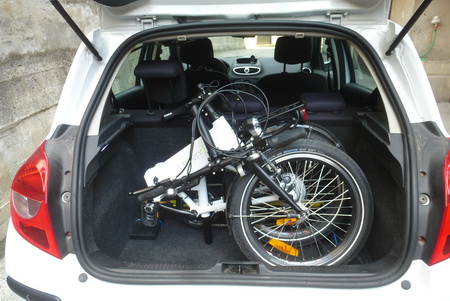

La Monza è adattissima al trasporto in auto o in camper, all’interno dell’abitacolo
Per il trasporto sui mezzi pubblici (bus e metropolitane) le sue dimensioni da ripiegata sono un pochino abbondanti
Mentre è ottima la trasportabilità in treno dove non richiede ne supplemento al biglietto ne la presenza di scompartimenti appositi (e ora non è più nemmeno necessario riporla in una sacca)

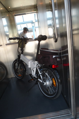

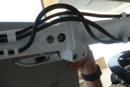

Il sollevamento e il trasporto su scala avviene agevolmente : il punto di presa è comodo ma non troppo largo per mani grandi
Risulta un po’ sbilanciata in avanti, ma non tanto da creare difficoltà

La prova dinamometrica su strada a 18km/h senza assistenza elettrica, indica una richiesta di energia muscolare
di 108W: scorrevolezza buona e i rapporti del cambio sono adeguati

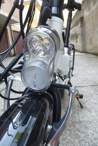

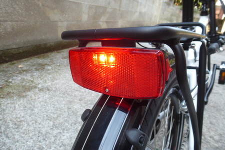

L’impianto di illuminazione comprende un fanale a led bianco anteriore alimentato dalla batteria principale che illumina sufficientemente la strada e un fanale posteriore a led rossi alimentato da due pile AA di ottima visibilità e dotato di catadiottro

Essendo pieghevole è però ottima per farla entrare negli ascensori e portarla in casa o in ufficio evitando così alla radice il problema dei furti

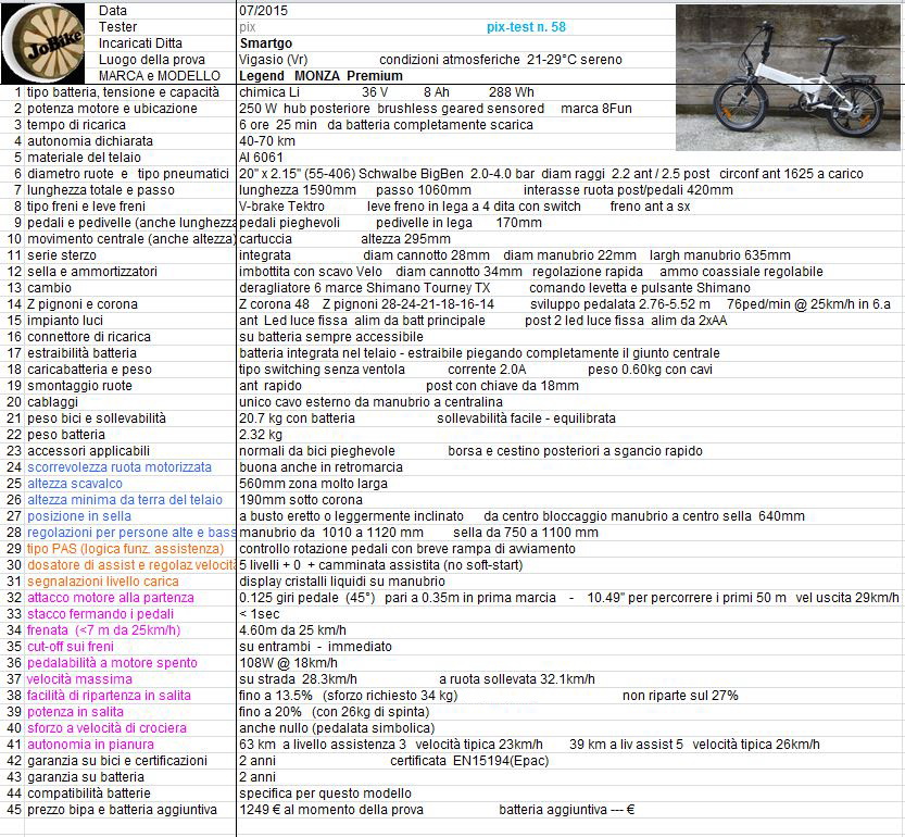

Ecco la consueta SCHEDA con riassunte le caratteristiche

Il telaio, in alluminio 6061, è robusto e le cerniere non introducono flessioni ne giochi

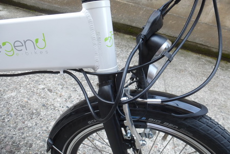

Anche la zona dello sterzo restituisce una buona sensazione di stabilità
Lo scavalco è basso tanto da permettere di far passare la gamba, ma non abbastanza per consentirne l’uso a chi ha problemi di articolazioni
Il telaio corto e ben legato consente manovre assai agili

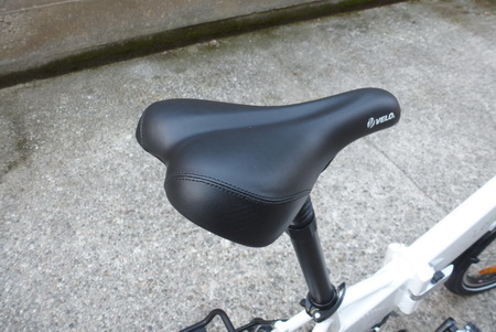

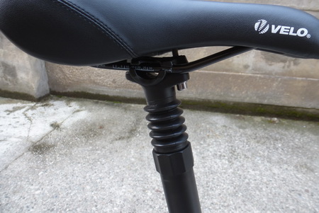

La sella – marca Velo - è imbottita e dotata di scavo: confortevole anche su fondi sconnessi
Il cannotto è ammortizzato (ammo coassiale) ed è regolabile; con il mio peso non si abbassa, ma sulle sconnessioni inizia a lavorare: ottimo perché evita il classico fastidio della regolazione dell’altezza della sella che varia quando si mette il piede a terra rispetto a quando si pedala
La regolazione dell’altezza della sella è di tipo rapido e l’inclinazione è regolabile finemente

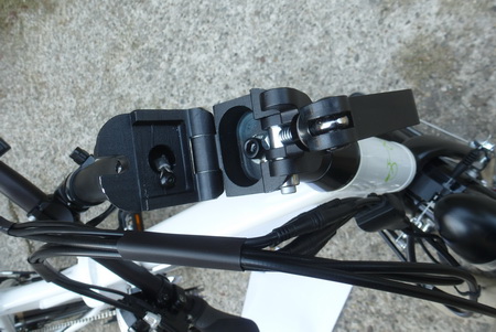

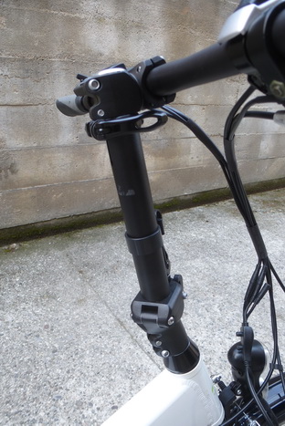

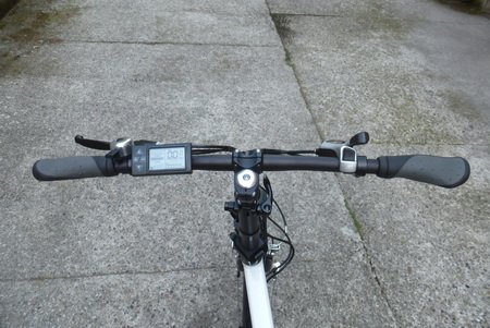

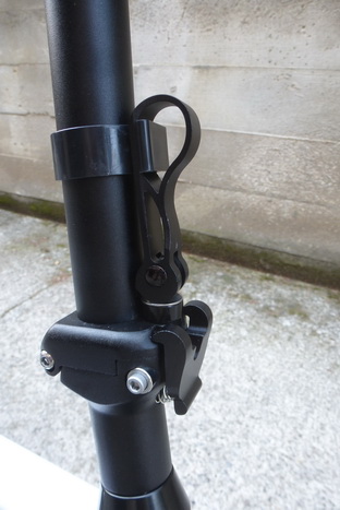

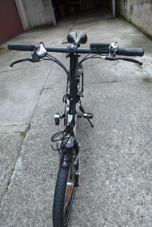

Il manubrio è a forma dritta, necessaria per ridurre l’ingombro quando viene piegato, è robusto ed è comodo e ben manovrabile
La regolazione è di tipo rapido e c’è la scanalatura antirotazione; la serie sterzo è di tipo a cuscinetto integrato;
nella foto il manubrio è in posizione “tutto abbassato” e si vede anche la solida cerniera per la piegatura dotata di blocco di sicurezza

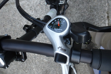

Gli innesti sono precisi in entrambe le direzioni ed è risultato sufficientemente veloce nell’azionamento
Il comando del cambio è – sempre Shimano - del tipo a levetta e pulsante, morbido nel salire di rapporto ma un pelino duro nelle scalate
L’indicazione della marcia inserita è ben visibile ma solo di giorno
Il range dei rapporti è buono ma un pò corto: a 25 km/h (ma questo modello può andare anche un po’ più veloce) la cadenza di pedalata in 6.a marcia è di 75 ped/min

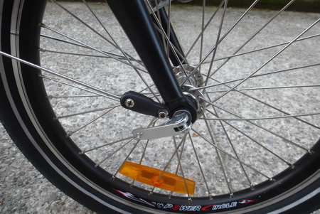

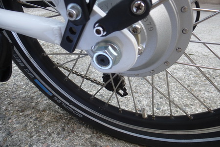

La ruota anteriore è a smontaggio rapido
La ruota posteriore si smonta con una chiave esagonale da 18mm e richiede il distacco del connettore motore

I pneumatici sono da 20” x 2.15” (55-406) ed hanno profondi canali per una aderenza ottimale sul bagnato
Sono Schwalbe BigBen e di tipo “balloon” (dette “palloncino” in italiano)
Questo tipo di pneumatico è specifico per la versione Premium
La pressione di esercizio può essere regolata fra 2.0 e 4.0 bar per privilegiare il confort oppure la scorrevolezza
La valvola è di tipo automobilistico (Schrader)

Il cavalletto è un monopiede regolabile: non è robustissimo ma senz’altro adatto al peso di questa bipa

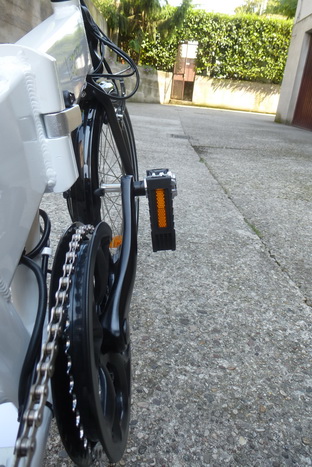

Consente la rotazione completa del pedale

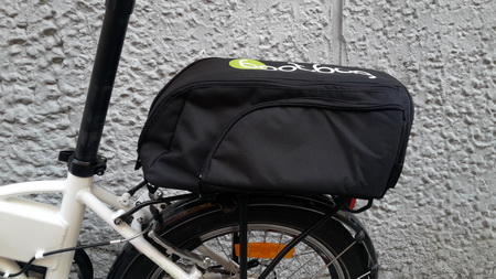

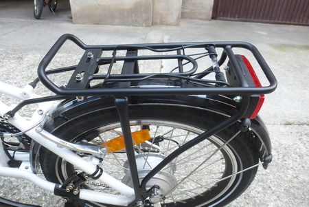

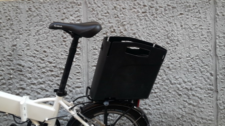

Il portapacchi posteriore è di generose dimensioni e ha una portata di 25kg certificata; la sua larghezza è di 135mm perciò ancora adatto al montaggio del seggiolino per bimbi (che però risulta basso e tende a far respirare al cucciolo le mefitiche emissioni dei motori endotermici)
E’ dotato di molla “portagiornali” che è utile per il fissaggio rapido di borse a bisaccia (che bisogna scegliere con cura perché tendono ad essere urtate dal tallone durante la pedalata)

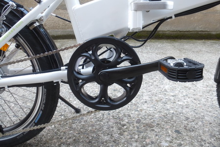

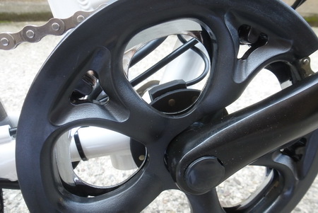

Le pedivelle sono in robusta lega e sono lunghe 170mm

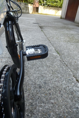

I pedali sono ripiegabili (comodi anche per non farsi lividi sulle caviglie quando si accompagna la bipa a piedi)

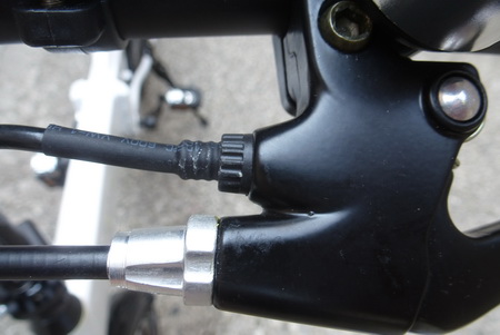

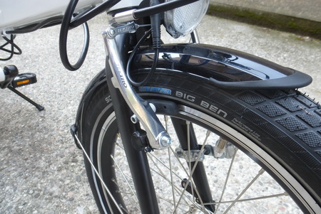

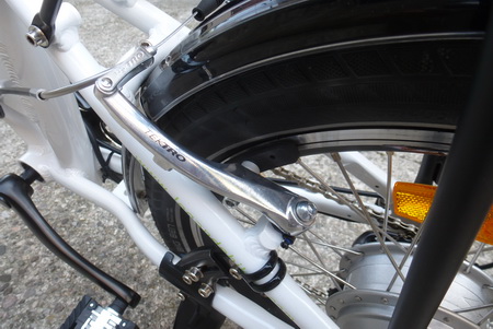

L’impianto frenante è realizzato con freni V-brake della Tektro, potenti e correttamente modulabili
Qui si vede il freno anteriore
… e qui quello posteriore

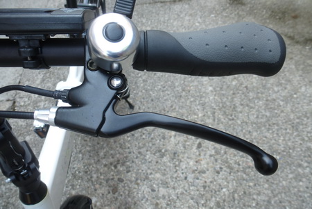

Le leve sono morbide e comode da azionare

La ruota posteriore si blocca ma la bipa non perde stabilità; non c’è del tutto tendenza al ribaltamento
Legend Monza - frenata
Nelle discese lunghe non ci sono precoci surriscaldamenti
Su entrambe le leve sono presenti i sensori di cut-off
RIPIEGABILITA’
Il filmato che segue illustra la manovra di piegatura: ho impiegato 29 secondi per piegarla e 30 per riaprirla
La manovra non presenta difficoltà
Legend Monza - piegatura
Quando si piega, una potente calamita la mantiene “automaticamente” in posizione e non si riapre sollevandola (è però una esclusiva della versione Premium)
Da piegata risulta ben compatta e di forma regolare; c’è solo la leva dello snodo centrale che tende a sporgere un po’
E’ possibile far scorrere la bipa sulle sue ruote … ma sinceramente mi è parsa una manovra un po’ impegnativa
Lo snodo anteriore è dotato di fermo meccanico …
… ed ha due step di apertura: se si aziona involontariamente la leva in marcia, la cerniera rimane comunque chiusa e occorre un ulteriore azionamento della leva per sganciarla
La cerniera è robusta e, come già detto, priva di giochi avvertibili
Lo snodo centrale ha lo sblocco rapido a leva con nottolino di sicurezza e anch’esso è a due step: una volta sganciata la leva bisogna tirarla verso l’alto per liberare la cerniera
Lo snodo centrale ingloba i contatti della batteria, limitando drasticamente il numero di cavi elettrici nella piegatura

La Monza è dotata di una batteria al litio da 36V 8Ah 288Wh alloggiata nel tubo del telaio
Risulta così invisibile e perfettamente integrata nella linea della bipa
L’estrazione richiede lo sblocco della serratura a chiave posta sotto al tubo del telaio (nella foto si vede anche il connettore di ricarica vicino alla serratura stessa)
La manovra di sblocco della chiave non è molto facile proprio per la posizione sotto al telaio; per poter poi far uscire la batteria, occorre piegare del tutto lo snodo centrale: in pratica si può fare solo a bipa piegata perciò è difficoltoso portare con se la batteria se si lascia la bipa incustodita
Anche il reinserimento richiede una certa pratica perché occorre tenere in posizione la batteria (che tende a scivolare fuori) mentre si effettua il blocco della serratura
La pratica di avere due batterie per aumentare l’autonomia risulta, con questo posizionamento della batteria, difficile al momento dello scambio
E’ il rovescio della medaglia della perfetta integrazione col telaio !
Ecco la batteria estratta : come si vede è una batteria specifica, con un solido involucro in alluminio che ne rende sicuro il maneggiamento
Abbiamo già visto più sopra, nel paragrafo relativo alla piegatura, i contatti della batteria e della centralina
Una piccola maniglia facilita l’operazione di estrazione

Il cruscottino è a cristalli liquidi retroilluminati con i pulsanti per le varie funzioni
E’ ben visibile anche in pieno sole
Di notte la retroilluminazione (che è permanentemente accesa) non è fastidiosa e consente una facile lettura
Il display è molto ricco di informazioni
Le grosse cifre in alto a destra indicano la velocità istantanea (segna il 2.5% in più) e possono essere commutate, col pulsante S+ tenuto premuto a lungo, sulla visualizzazione della velocità massima e velocità media
Sotto, si leggono i chilometri percorsi dall’ultima accensione della centralina (Trip) e, con una breve pressione sul pulsante di accensione, si commuta su Odometro, voltaggio della batteria, corrente assorbita e orologio
Rimarco la presenza del voltmetro e dell’amperometro che sono utili per regolare il consumo di corrente, soprattutto in salita, e per avere una indicazione ulteriore sulla carica di cui ancora disponiamo
C’è poi la consueta barra (a 6 segmenti) che indica lo stato di carica; come di consueto è una indicazione circa voltmetrica e non ci si può fare cieco affidamento per stabilire l’autonomia residua
Una ulteriore barra (a 12 segmenti) indica in tempo reale la potenza prelevata dalla batteria: molto utile in salita per coordinare la spinta del motore con il proprio contributo muscolare
Ci sono poi le necessarie barre che indicano il livello di assistenza selezionato fra i 5 disponibili; è presente anche il livello 0 che non manda potenza al motore ma che tiene attive le luci e il cruscottino (con la relativa indicazione dei chilometri e della velocità)
Una serie di simboli indica l’entrata in funzione della camminata assistita e provvede alla diagnostica; una utile funzione è quella che indica l’intervento dei cut-off dei freni per una diagnosi immediata di eventuali malfunzionamenti
Viene segnalata anche, con un apposito simbolo, l’accensione della luce anteriore (quella posteriore è alimentata da pile indipendenti)
Attenzione perché allo spegnimento della centralina si azzerano i dati del ciclocomputer (salvo ovviamente l’odometro) perciò se ci si ferma e si spegne non si sa più quanti chilometri abbiamo percorso
Sul cruscottino sono presenti quattro pulsanti
Quello a sinistra serve ad accendere e spegnere la centralina e a commutare le indicazioni del display
I due pulsanti in alto e in basso (S+ ed S-) cambiano il livello di assistenza fra i cinque disponibili e commutano le funzioni del display
Il pulsante a destra attiva la camminata assistita e accende/spegne la luce anteriore
I pulsanti sono facilmente raggiungibili col pollice sinistro senza muovere la mano dal manubrio e la loro disposizione è corretta
Sono sufficientemente distanziati e rilevati: con i guanti è abbastanza facile trovarli ed azionarli, ma occorre aver fatto un po’ di pratica
Di notte, non essendo retroilluminati, bisogna affidarsi alla memoria e al tatto

E’ un piccolo e robusto hub posteriore, geared, da 250W, a 36V, brushless, sensored, costruito dalla ben nota Bafang/8Fun
Il motore spinge bene a tutti i livelli di assistenza ma non è mai brutale
Ho riscontrato che molto del rumore proviene dai pneumatici (è la componente più acuta del rumore che si sente nel filmato)
Legend Monza - rumore in marcia
Il motore è dotato di un connettore per poter agevolmente smontare la ruota
La potenza massima assorbita che ho rilevato è stata di 420W (11 ampere)
CABLAGGI
Il cablaggio nella zona manubrio è ordinato ma non inguainato; non crea problemi nella piegatura
I cavi delle varie componenti elettriche si raggruppano in un unico connettore e proseguono in un unico cavo
Tale cavo prosegue esternamente parallelo al telaio fino alla zona della centralina
In realtà qui c’è un po’ di “abbondanza” nella lunghezza giustificata dalla prudenza per le operazioni di piegatura
La stessa abbondanza, sempre giustificata dal non far sforzare i cavi durante la piegatura, si riscontra nella parte inferiore: utile ma non particolarmente bello
Faccio notare che il cavo elettrico è uno solo: gli altri sono quelli del freno posteriore e del cambio
In quest’ultima foto si vedono bene anche la serratura per lo smontaggio della batteria e il connettore di ricarica
Il dischetto del PAS è montato sull’asse pedali dal lato corona, in posizione protetta ma facile da raggiungere per eventuali manutenzioni ed il sensore è dotato di led per una diagnosi facile ed immediata del suo corretto funzionamento (basta far girare i pedali e vedere se il led lampeggia)
MODALITA’ DI ASSISTENZA
La centralina eroga potenza al motore in funzione della rotazione dei pedali e del livello di assistenza selezionato
I livelli di assistenza sono ottimamente 5 più lo “zero” che disattiva il motore ma che tiene attivo il cruscottino e la luce anteriore
E’ presente il pulsante “camminata assistita” ma non ne viene autorizzato l’utilizzo come “soft-start” perciò stando in sella
I livelli di assistenza modulano la velocità di marcia fra i 14 e i 28 km/h; non c’è cut-off tachimetrico
Questa la tabellina con le varie velocità a vuoto e su strada
Velocità minima: su strada piana non si riesce a viaggiare, con l’assistenza attiva, a meno di14 km/h
La differenza di velocità a vuoto e su strada è significativa
Significa che, aumentando la spinta sui pedali, la velocità cresce e gratifica il maggior sforzo impresso ai pedali
E’ perciò “allenante” perché si è portati a spingere sui pedali per avere più velocità e più autonomia
All’estremo opposto, è possibile la “pedalata simbolica” cioè si possono semplicemente fare girare i pedali lentamente per tenere attivato il sensore di rotazione dei pedali stessi, facendo fare al motore tutto lo sforzo (ovviame nte così si riduce sensibilmente l’autonomia)
Perciò si può scegliere in ogni momento quanto contributo muscolare spendere, fra “niente” (marciando solo col motore) e “tutto” (viaggiando solo a muscoli)

Ecco l’abituale grafico della velocità in funzione della distanza percorsa e del tempo
In 30 metri si è già a 25km/h

COMPORTAMENTO IN SALITA E PENDENZE SUPERABILI
La Monza in salita si è comportata bene: non interrompe certo la tradizione delle pieghevoli che si arrampicano come scoiattoli !
Lo si può vedere nella consueta tabella con le misure dinamometriche dello sforzo esercitato sui pedali
Abbiamo già detto che non c’è il “soft-start”; ovvero c’è il pulsante per far avviare il motore già da fermo, ma serve come “walk” e non ne è autorizzato l’uso come “soft-start”
…. ma io ho provato lo stesso la partenza con questo pulsante (vedi filmato sul 20%) :
la potenza per avviare la bipa c’è tutta e sul 10% riesce a far salire bipa e ciclista senza mettere i piedi sui pedali
Però il particolare funzionamento del pulsante ne pregiudica l’utilizzo per ripartire su pendenze “toste”
Per attivare il “walk” occorre premere per un secondo il pulsantino; ma in questo intervallo non si devono azionare i freni perché se lo si fa si blocca l’attivazione del walk stesso
Così, in salita, ci si trova a dover tenere ferma la bipa con la gamba a terra e questo pregiudica l’utilità dell’avvio immediato
Quando poi la bipa è avviata, si deve premere ancora per un … lunghissimo … secondo il pulsante per disattivare il walk e così ci si trova ad avere difficoltà di equilibrio per la troppo bassa velocità che si protrae
Insomma: hanno ragione a non autorizzarne questo uso
Sul cavalcavia al 4%, a “pedalata simbolica” cioè senza esercitare alcuno sforzo sui pedali, si sale velocemente a 23.7 km/h
La ripartenza richiede, fino in terza marcia, il semplice peso della gamba sul pedale ( perciò ricordatevi di scalare marcia prima di fermarvi in salita)
Legend Monza - cavalcavia 4 %
Sul 10% si può salire con il solo peso della gamba applicato ai pedali, a 9.4km/h (e si può salire più veloci se si spinge con i muscoletti)
Lo sforzo per ripartire è di 25kg in prima marcia: si parte senza nemmeno accorgersi che si è in salita
Legend Monza - salita 10 %
Sul 13.5% serve poco più del peso della gamba per salire a 7.5km/h; ma la cadenza di pedalata comincia a diventare lenta
La ripartenza richiede 34kg : si comincia a dover spingere sul pedale
Legend Monza – tratto salita al 13.5 %
Sul 17% si sale a 7.2 km/h con una spinta di 19kg sui pedali; anche qui la cadenza è bassa e il respiro comincia a diventare più veloce se il tratto in pendenza si prolunga
La ripartenza richiede 42kg: si comincia a dover staccare … il lato B … dalla sella
Legend Monza – tratto salita al 17%
Come sempre quando la bipa in prova arrampica bene, l’ho portata sul difficile 20%
Qui per salire bisogna metterci 26kg di spinta muscolare, ma con una cadenza che comincia ad essere un po’ troppo lenta per poter avere un buon rendimento del … motore biologico
La partenza richiede 51kg: bisogna quasi gravare con tutto il proprio peso sul pedale e l’avvio in rampa del motore prolunga la fase di sforzo
Legend Monza - salita al 20%
Nel filmato si vede che la ripartenza è avvenuta usando il “soft-start”, ma appunto non se ne trae vantaggio
Per ultimo ho portato la Monza sulla micidiale rampa al 27%
Si riesce a salire ma al limite se si parte dal piano
Per la mancanza dell’aiuto del soft-start e per l’avvio del motore in rampa, non si riesce ad avviare la bipa già partendo dal tratto iniziale al 10%; non sono riuscito a ripartire se già sul 27%
Legend Monza - rampa al 27%
(come faccio sempre, preciso che questa è una pendenza estrema e che è assai difficile incontrarla sulle strade: su una tale pendenza una automobile generalmente fatica molto a ripartire; ci riescono bene solo le fuoristrada dotate di marce ridotte)
In definitiva, se si vive in una città con salite anche ripide, la Monza ci porta in cima senza farci soffrire !

Ho eseguito le prove di autonomia sul consueto percorso urbano-extraurbano con qualche cavalcavia ma senza salite significative e aggiungendo come sempre circa 70 W muscolari
Ricordo che la batteria è da 8Ah 288Wh
Ho fatto la prima prova con il livello 3 di assistenza
La velocità iniziale è stata di 22.5 – 23 km/h in 5.a marcia
Al chilometro 35 sono passato al livello 4 per compensare la diminuzione di velocità dovuta allo scaricarsi della batteria
Ho ottenuto una percorrenza utile di 67 km e poi ho potuto proseguire per un chilometro a prestazioni via via calanti
Avendo eseguito la prova con una temperatura ambiente di 26°C, correggo i valori riportandoli a 20°C:
63.5 km utili e 64.5 km totali: ottimo risultato considerando che la velocità in questa prova è forse la più adatta ad una bipa pieghevole
Questi valori corrispondono ad un consumo di 4.47 Wh/km che è un altrettanto ottimo valore
Autonomia livello 3
La seconda prova è stata fatta con il livello 4 di assistenza
La velocità tipica è salita a 24km/h e ho viaggiato in 6.a marcia
E anche qui sono passato, al chilometro 28, al livello 5 di assistenza riportando la velocità al valore di inizio prova (e anche qualcosa di più)
Il risutato è stato di 45.5 km utili e di 47 km totali
La prova è stata fatta a 21°C perciò faccio solo una piccola correzione: 45 km utili e 46 totali a 20°C
Il consumo sale a 6.26 Wh/km
Autonomia livello 4
Ultima prova eseguita a livello 5 : il massimo
Qui la velocità iniziale si è portata a 28 km/h e la velocità tipica si è assestata intorno ai 26km/h: valori di tutto rispetto … per chi è in ritardo all’appuntamento
Alle velocità iniziali la cadenza di pedalata è piuttosto alta (84 pedalate al minuto) e facilmente fa indulgere nella “pedalata simbolica” chi non è allenenato
I chilometri utili percorsi sono stati 40.4 e fino a questo punto la velocità non è mai scesa sotto ai 24km/h
Poi ho potuto precorrere un ulteriore chilometro a prestazioni calanti
Riportando a 20°C i risultati (ottenuti a 23°C) si prevedono 39 km utili e 40 totali
Il consumo si porta a 7.2Wh/km che è comunque un valore contenuto
Autonomia livello 5
Perciò nonostante la batteria non troppo capiente, con la Monza si possono percorrere itinerari anche lunghi senza l’assillo di restare senza elettroni

TRASPORTO IN AUTO E IN TRENO
Ed eccoci al punto di forza delle pieghevoli !
Mentre è ottima la trasportabilità in treno dove non richiede ne supplemento al biglietto ne la presenza di scompartimenti appositi : viene considerata come un normale bagaglio
Con le ultime disposizioni regolamentarie non è più nemmeno necessario riporla in una sacca, facilitando ulteriormente le manovre di carico e scarico sul vagone
Nel bagagliaio della mia Clio III, si trasporta in verticale (togliendo il ripiano “cappelliera”)
Ci sta comodamente e avanza spazio per qualche ulteriore bagaglio
La consueta prova nell’ascensore delle ferrovie è praticamente superflua: ci si entra anche contemporaneamente ad altri “compagni di viaggio”
A volte nelle stazioni gli ascensori non ci sono, perciò è importante, nell’uso pendolare, considerare un eventuale trasporto su scala
Essendo corta, le operazioni di movimentazione e di carico sono facilitate
Il peso – 20.7 kg compresa batteria – è gradevolmente inferiore a quello di altre pieghevoli provate … e non sfianca
Se si deve condurla a mano o portarla su scale, è molto comodo piegare il pedale così non ci si picchia dentro con la gamba
Come sempre, consiglio di tenerla aperta il più possibile e piegarla solo quando davvero serve, così si può movimentare molto agevolmente sulle sue ruote
Se non c’è molta gente, quasi consiglio di salire in treno con la bipa aperta e piegarla poi nella piattaforma (ma attenti ai Capotreno pignoli)
Legend Monza - trasporto su scala
PEDALABILITA’ AD ASSISTENZA DISINSERITA – SCORREVOLEZZA
La scorrevolezza della ruota motorizzata risulta buona:
il motore è dotato di ruota libera e non oppone significativa resistenza (nemmeno in retromarcia)
La ruota anteriore aveva il mozzo regolato un po’ troppo stretto, ma la differenza di scorrevolezza è di qualche watt e non influisce significativamente ne sulla autonomia ne sullo sforzo senza assistenza
(però sarebbe meglio regolarlo )
Legend Monza - scorrevolezza ruote
di 108W: è un valore appena superiore a quello di una pieghevole muscolare
I rapporti del cambio sono giusti per la marcia muscolare e si trova con facilità la cadenza desiderata anche in salita

IMPIANTO LUCI
Il fanale anteriore è a tre led bianchi ed è dotato di catadiottro
La sua alimentazione viene prelevata dalla batteria principale ed è attiva anche ad assistenza disinserita o a batteria molto scarica; l’accensione avviene con un comando sul cruscottino
Il suo fascio luminoso è stretto ed illumina sufficientemente la strada; non ha il lampeggio
Il fanale posteriore, a led rossi a luce fissa, è alimentato da due pile AA anche ricaricabili (per accenderla bisogna agire sul suo interruttore)
E’ ben visibile da lontano e lateralmente ed è dotato di catadiottro omologato
La sostituzione delle pile richiede l’uso di un cacciavite per la presenza di una vitina di bloccaggio
(francamente avrei preferito che fosse anch’esso alimentato dalla batteria principale)

Ha soltanto la chiave per bloccare la batteria
Sul telaio è bulinato il numero di matricola, per l’identificazione in caso di furto

ACCESSORI

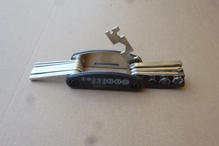

Viene dato in dotazione un comodissimo e completo attrezzo multiplo per il serraggio di tutte le viti e per le piccole manutenzioni
E’ disponibile come optional a 45€ un cestino oppure una capace borsa, entrambi a sgancio rapido da fissare al portapacchi posteriore
Sono poi applicabili i normali accessori per bici
