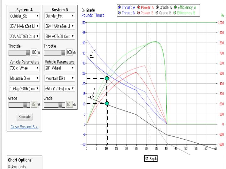

Qui sotto allego le curve di 2 motori simili per prestazioni montati (e tarati) uno su ruota da 20" e uno su ruota da 28" e con un peso complessivo dei mezzi di 55kg (quello con ruote da 20") e 105kg (quello con ruote da 28" che è il peso tipico di una bipa + uomo) .
Come si vede dall'andamento delle 2 curve grigie che indicano la pendenza superabile alle varie velocità, si vede che a 10 km/h (velocità che sappiamo minima per non mettere in crisi immediata gli hub) la bici con ruote da 28" da 105 kg supererebbe solo il 10% di pendenza, mentre la bicina con ruote da 20" superleggera, supererebbe pendenze superiori al 20% .
59,08 KB

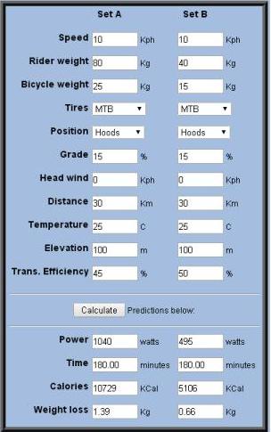

Qui sotto invece una tabella comparativa della potenza necessaria per fare una salita a 10 km/h del 15% tra una bici con peso uomo+mezzo=80+25 kg e una bici con peso uomo+mezzo=40+15 kg.
nell'efficienza ho messo 45% per la bici ruote grandi e 50% bici ruote piccole (il motore gira più veloce) .
Il risultato ci dice che per muovere la bicina ci vorrebbero 495 W contro i 1040 (il doppio) della bipa standard .
27,45 KB
