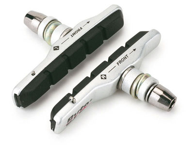

Inserito il - 21/03/2008 : 21:11:46  Mostra Profilo Invia a carlo n un Messaggio Privato
bodo74 ha scritto:
dico una sciocchezza... non è che per caso c'entrano qualcosa i pattini dei freni che ti hanno magari indebolito il cerchio?
altro che sciocchezza! fortunatamente su questo Forum
c'è gente molto competente.
in effetti il cerchio si è spaccato (o meglio: aperto) proprio all'altezza
dove poggiano i pattini.
considera che i pattini di serie, avanti e dietro, li ho sostituiti
con questi:
46,68 KB
che la durezza della gomma, dovuta alla lamina di metallo, sia stata la causa della
catastrofe?

Inserito il - 21/03/2008 : 21:19:39  Mostra Profilo Invia a Linuxianox un Messaggio Privato
Se è cosi non penso che il problema siano stati i freni. Forse il loro cattivo montaggio o cattivo funzionamento. Non è che uno dei due strisciava leggermente contro il cerchio e tu con l'aiuto del motore non ti sei accorto della resistenza opposta (legerissima comunque) ma piano piano si è surriscaldato il cerchio? Dopo quanti km è successo? Andavi veloce?

L'indebolimento del cerchio potrebbe essere anche caisato dal'eccessiva durezza della mescola della gomma del pattino, io in 600 Km con la Frisbee avevo mangiato per bene il cerchio medesimo.
