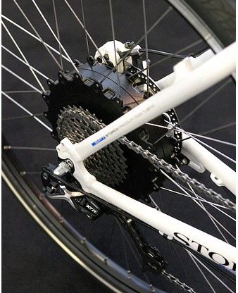

Molto interessante il motore posteriore (che permette 8 rapporti) "Silent Drive" che ricorda molto quello presentato da Storck:
54,71 KB
Dal filmato Trek sembra veramente silenzioso e se è lo stesso delle Storck promette gran coppia.
Io ho il sospetto che questo motore venga prodotto da questa fabbrica qui:
http://www.millennialmotorsinc.com/technology.html con sede legale in Oklaoma
ma non riesco a trovare informazioni dettagliate nè su questo motore nè su quello delle storck.

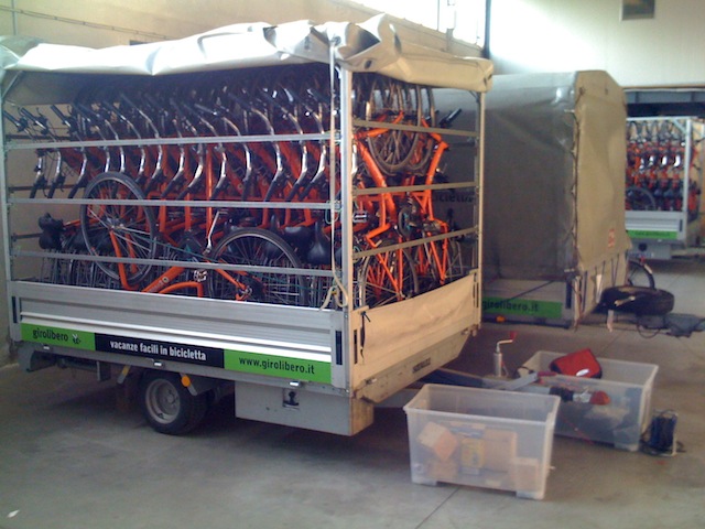

Come sapete con girolibero.it noleggiamo bici elettriche, prima Flyer ora Gazelle (entrambe Panasonic)
Dal punto di vista del trasporto tutte e due mi danno dei problemi, sono fuori standard!
Come vedete, schiaccia schiaccia, riusciamo a farci stare su un carrello da 750kg (pianale 190x260cm) 30 bici deore 27V.
Però appena carico una elettrica, perdo 2-4 posti.
107,47 KB
Con il Bionx lo spazio occupato sarebbe lo stesso della muscolare.
Sto pensando di ordinarne uno e fare degli esperimenti,
quali potrebbero essere secondo voi i pro e i contro?
Mi chiedo poi come mai non è ancora arrivato realmente in italia?

A questo punto mi piacerebbe proprio saperne di più sul motore delle Storck: tu che l'hai provata, ha più coppia del Bionx? Questo perche' dichiara 60Nm mentre un Biox 350 non supera i 35Nm ad esempio.

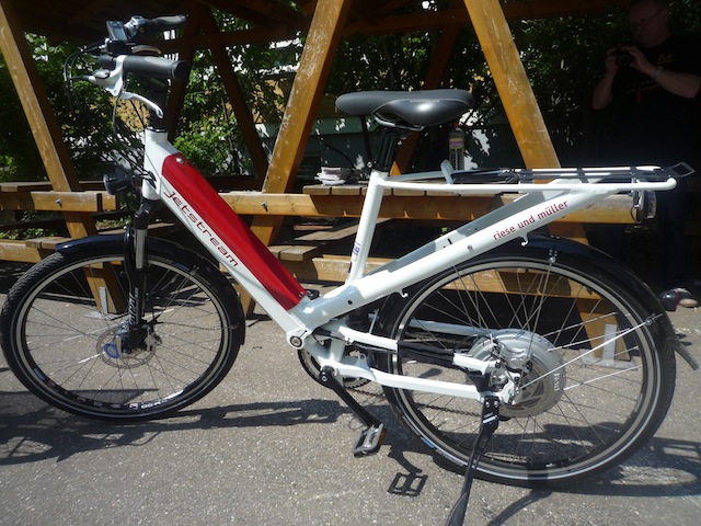

il Bionx l'ho testato ad aprile alla SpeziRadMesse sulla Jetstream di R&M: andava e come andava...

Poi a fine agosto ho comparato all'Eurobike la Storck (non avevo mai sentito prima il nome) con il Bionx su una Diamant.
La pista era breve e praticamente senza salite.
Buona impressione entrambi, ma il Bionx mi pareva avesse una marcia (anzi un paio di marce) in più (forse viaggiavo con l'assistenza a livello 4, cioè 300 -il doppio di un panasonic-, contro quella della Storck che non ricordo)
Il discorso coppia mi suona strano, uno dichiara 60 Nm con tanto di grafico sul catalogo scaricabile dal sito, l'altro parla di High Torque con 9/35 Nm. Non saprei che dire.
Il tipo allo stand-test della Storck, m'ha detto che il motore lo fanno loro in Germania. Un po' incredulo ho rifatto la domanda e questo mi ha confermato nuovamente, il motore lo fanno in Germania al 100%.
Inserito il - 16/10/2009 : 23:38:13  Mostra Profilo Invia a elle un Messaggio Privato
c'è una della b&m che però monta il bionx 500W, eh
i 60 nm della storck rendono assai scettico anche me... il "lo fanno loro in germania" potrebbe voler dire heinzmann?
edit - no, non può voler dire heinzmann perché lo dichiarano gearless... ma allora qualcuno che sa leggere le curve dei motori meglio di me può dare un'occhiata al solito www.ebikes.ca/simulator ? a me sembra che 60Nm siano fuori portata di qualunque gearless finora noto
