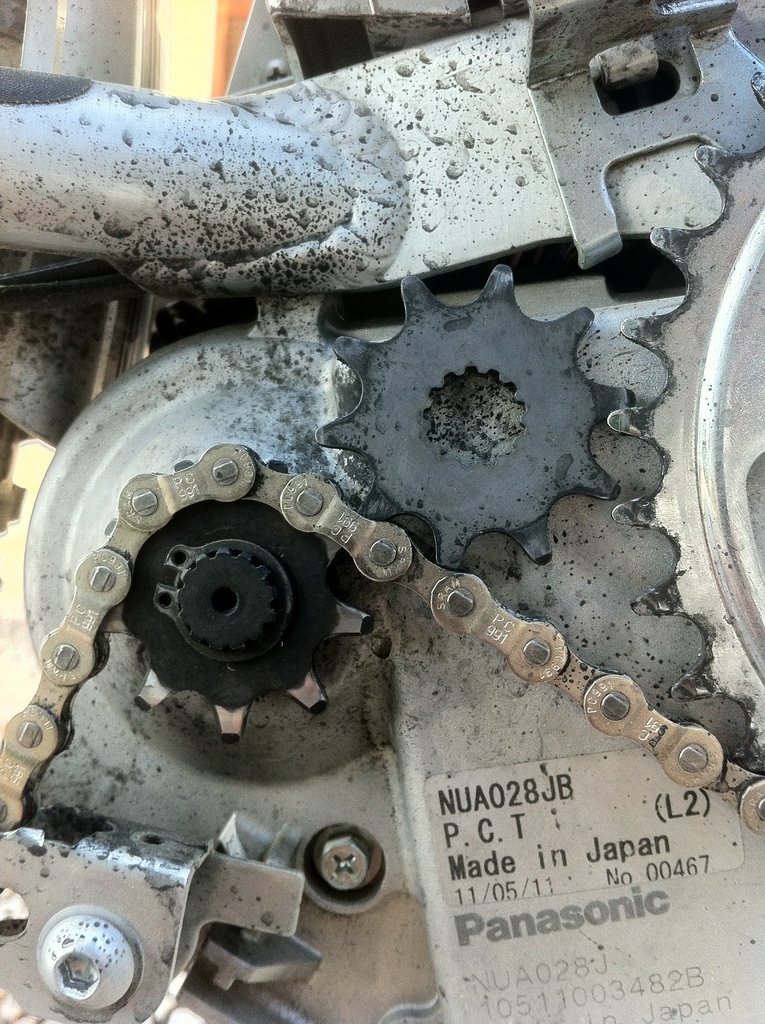

Questo week-end sono stato a trovare Sergio Ferroni e con l'occasione la FERRONIS CORPORATION mi ha lasciato in prova un pignone motore da 10 denti per il Panasonic. Come gli amici panasonicchisti sanno, non esiste un pignone da 10 (o per lo meno non esisteva). I tagli, correggettemi, sono 9, 11, 12, 13, 14. La cosa mi ha incuriosito molto visto che sono possessore di 2 bipa entrambe con Panasonic 26 volt.
458,04 KB
La sostituzione del pignone motore, che solitamente nei mezzi che rispettano il codice è a 9 denti, permette nella maniera più semplice e meno "invasiva" di modificare le prestazioni della bipa che monta un Panasonic. Il 9 è tipicamente il pignone che da maggior spunto e accelerazione alla bici, ma obbliga a cadenze di pedalata molto basse e obbliga ai fatidici 25 km/h. L'11, invece, permette una cadenza di pedalata più elevata e più proficua con indubbi vantaggi per l'apparato muscolare (che tradotto significa maggior piacere nel pedalare) permettendo di superare i fatidici 25 km/h, tuttavia l'assistenza è meno presente, meno vigorosa e in salita se ne pagano le conseguenze. Dei pignoni 12, 13, 14 non ne parlo per niente, sono solo per corsaioli come klaudioff o Bengi .
Veniamo al 10.
L'ho provato anzitutto sulla mia nuova mountainbike Flyer che solitamente monta il 9 con corona da 35. Con il 10, sin dai primi metri, ho subito notato una migliore naturalezza della pedalata e della bici a salire di giri: con il 9 infatti la piena assistenza si ha fino intorno alle 60 pedalate/min...un pò pochine...con il 10 già mi sembrava di rinascere a poter accelerare sulle 70 ped/min sentendomi ancora pienamente assistito. E inoltre, nonostante l'aumento del numero dei denti da 9 a 10, non si avverte un particolare calo nella spinta dell'assistenza, che invece noto con l'uso del pignone da 11.
Un altro vantaggio, con il 10, è che l'assistenza è più omogenea, mentre con il 9 si ha una progressione a "impulsi", in corrispondenza della spinta delle nostre gambe sui pedali, abbastanza fastidiosa.
Solo portando la bici su salite molto importanti (diciamo dal 25% di pensdenza in su) si nota una leggera stancchezza alla progressione e dunque si comincia a sentire la mancanza del 9.
Dunque il pignone da 10 si dimostra un buon compromesso tra pedalabilità e spinta del motore, salvo voler fare della bipa un uso molto instenso su salite difficili.
Il Pignone da 10 l'ho pure provato sulla mia fida Proconnect che, ricordo, monta un panasonic a 276 giri invece che 320 giri e monta il pignone motore da 11 e corona 35.
Non nascondo che, grazie anche al mio peso importante, il pignone da 11 su motore 276 giri non è proprio una scelta felicissima, se consideriamo la pigrizia con cui si arrampica o occelera ai semafori. Di contro però ti fa viaggiare sui 35 km/h ed è un bell'andare. Il pignone da 9, che ho avuto modo di provare in passato, rende più reattiva la bici, ma a 70 ped/min l'assistenza cessa di botto lasciandoti un amaro senso di..."coitus interruptus". Per cui l'ho subito abbandonato. Il pignone da 10, invece, mi sorprende positivamente: la bici è più reattiva, fatico leggermente meno a mantenere la mia velocità di crocera o nel superare le salite e si ha l'ottima sensazione di essere pienamente assistiti fin sulle 78 ped/min. Oltre l'assistenza cessa, ma lo stacco non appare poi così brusco. Sento la mancanza dell'11 solo se mi vien voglia di correre e mi accorgo che non riesco a tirare la bici fino ai 35 Km/h come faccio quando sono in vena correre.
Tutto sommato, e nel mio caso specifico, trovo il 10 più indicato per l'uso sulla proconntect, per darle un pò di brio in accelerazione, mentre sulla Flyer, che deve portarmi in capo al mondo, preferisco lasciare il 9.

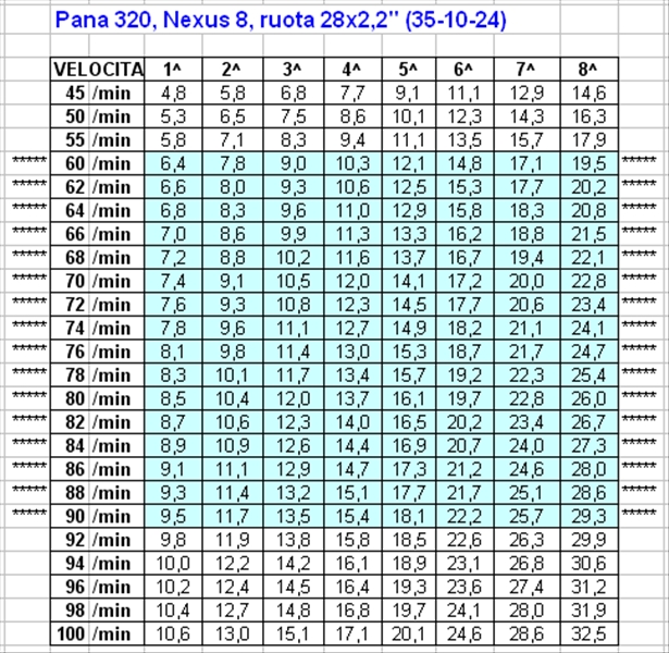

Personalmente vedrei bene il 10 abbinato ad un 24 al mozzo con corona 35 sulla mia Terry (Pana 320, gomme 28x2,2").
Questa configurazione mi consentirebbe comunque di salire su pendenze importanti senza penalizzarmi troppo nei trasferimenti dove la velocità di crociera può attestarsi sui 29Km/h.
Questa la tabella delle velocità dove si può notare che il range di assistenza del motore è tra le 60 e le 90/min!
363,48 KB

Grazie ragazzi. Bengi grazie per la tabella: è una delle tante cose che non so fare e si integra perfettamente col mio report. Dunque sulla proconnect ho deciso: lascio il 10. L'11 lo monterò solo per giri su strade esclusivamente pianeggianti.

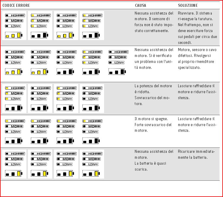

In ogni caso immagino che il panasonic abbia più di una soglia di allerta in caso di aumento spropositato della temperatura magari si auto disattiva tutto...una volta Dipigi avevi messo una tabella con le varie anomalie rilevabili sul computerino a led ma non riesco più a trovarla...

...anomalie rilevabili sul computerino a led ma non riesco più a trovarla...
Codice Errori Led:
121,46 KB
