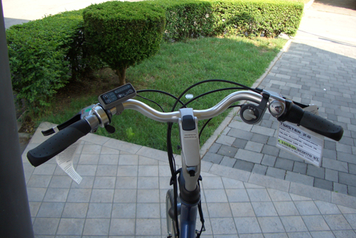

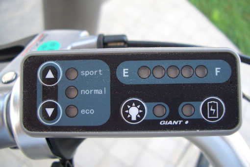

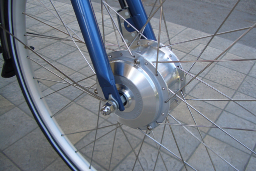

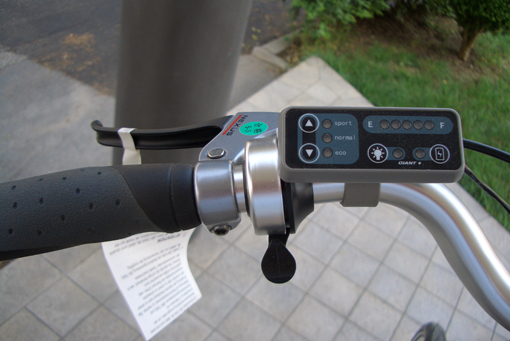

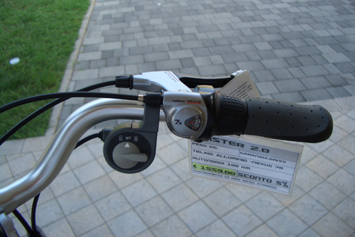

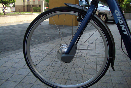

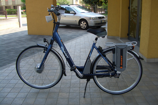

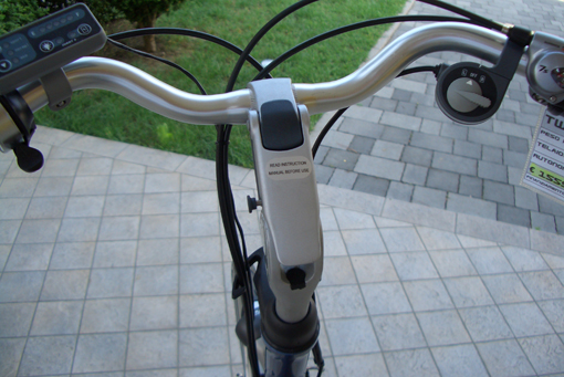

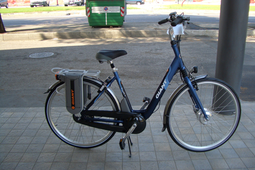

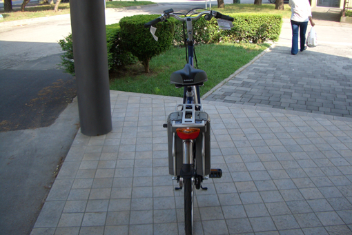

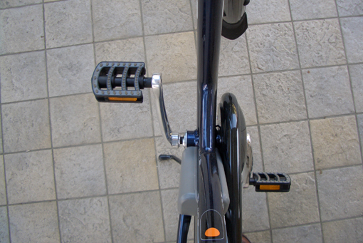

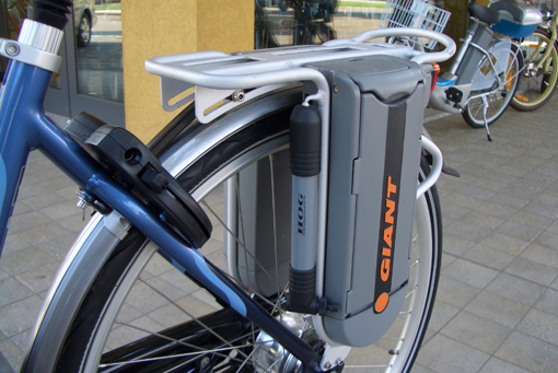

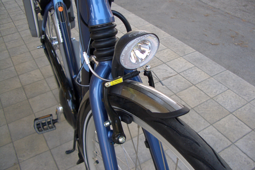

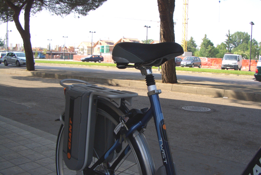

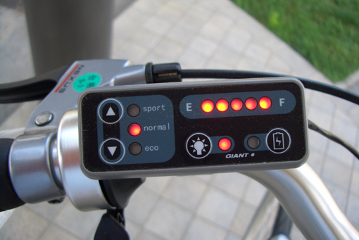

Finalmente è arrivata dal rivenditore. E' veramente bella.
Ho avuto modo di provarla e l'impressione è molto positiva. Come funzionamento mi ricorda molto la Flyer che ho provato, più pedali più corri, pur avendo il motore al mozzo anteriore.
Vi deve essere un sensore di sforzo perchè appena spingi il motore parte subito con vigore. Veramente bella e ben costruita.

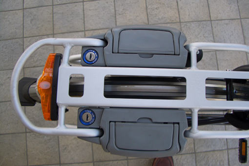

In dotazione ci sono le borse posteriori che coprono le batterie.

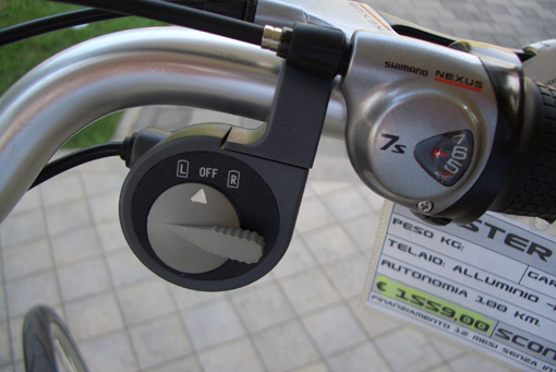

Vicino alla manopola destra è presente il selettore del gruppo Shimano Nexus 7v e più avanti l'interuttore/selettore delle batterie (destra e sinistra).
Accanto alla manopola sinistra c'è il "campanello" a martelletto ed un selettore "sport" - "normal" ed "eco". In più é possibile leggere la carica della batteria ed accendere il fanale anteriore (quello posteriore si accende con un interuttore (bianco) posto sopra.
Il freno posteriore (potente) è particolare e fa parte del gruppo Shimano Nexus.
Il manubrio è regolabile istantanemante.
Direi che è la diretta concorrente, in Italia, della Flyer.
Ecco alcune foto:

Inserito il - 08/05/2007 : 18:07:29  Mostra Profilo Invia a elle un Messaggio Privato
caspita tino, è il più completo servizio fotografico sulla new twist che abbia visto in rete!
hai avuto modo di provarla in salita?
la somiglianza tra l'assistenza della nuova giant e quella della flyer era stata notata anche dal recensore francese, che però parlava di un differenza molto netta nella capacità in salita
il prezzo definitivo sono i sorprendenti 1300 euro annunciati a suo tempo o i 1600 che vedo nella locandina?

Purtroppo non ci sono salite da quelle parti. Inoltre, l'ho saggiata sotto l'occhio vigile del rivenditore. L'attendeva da un anno!
Non ho avuto modo di farmi ribadire il prezzo di 1.300 euro, ma credo che sia ancora valido. Almeno lo spero.
E' una bella bicicletta.

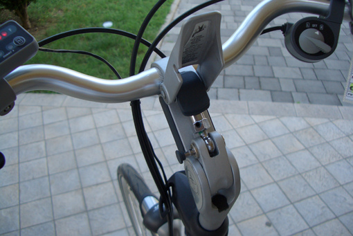

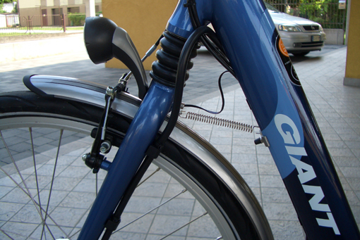

Inserito il - 08/05/2007 : 18:32:55  Mostra Profilo Invia a pixbuster un Messaggio Privato
Bravissimo Tino !
Molto bella: linea pulita ed equilibrata e caratteristiche tecniche buone

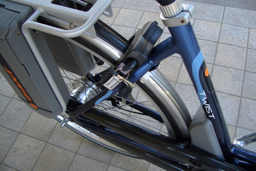

Interessante la molla fra la forcella e il telaio: uno smorzatore utile con il motore anteriore?
L'attacco del manubrio è molto alto: Tino, che tu sappia, è perchè la sella era regolata molto in basso o è prevista dal progetto una posizione molto verticale del busto del ciclista?
Si sente qualche differenza con il motore anteriore?
Inserito il - 08/05/2007 : 19:09:13  Mostra Profilo Invia a Tino un Messaggio Privato
pixbuster ha scritto:
Bravissimo Tino !
Grazie Pix.
Ho chiesto di avere copia delle istruzioni ma non le ho ottenute (le stanno traducendo in italiano).
L'enigma circa la molla non l'ho ancora svelato. Speravo che elle ce lo dicesse. Comunque credo che serva a tenere dritta la ruota in posizione con cavalletto perchè il peso del motore potrebbe destabilizzarla.
Penso che il telaio sia stato così progettato per avere una postura eretta.
Non parlerei di "differenze" col motore anteriore, caro Pix, ma di diversa concezione dell'assistenza offerta dal motore. Innanzitutto - anche in cavalletto - appena tocchi ii pedali facendo sentire una certa pressione il motore parte. Poi si adegua a quanto uno pedala, come la Flyer di Job. Il motore ti dice "se spingi tu spingo anch'io". E' una "cyclette da strada".
E' totalmente diversa dalla Frisbee che regala la sua potenza solo pedalando a vuoto.
La parola ad elle....
Inserito il - 08/05/2007 : 20:10:03  Mostra Profilo Invia a elle un Messaggio Privato
ma figuriamoci, io di questa bici so solo quello che ho letto all'estero...
per rispondere a pix, sì, credo che lo smorzatore serva proprio ad alleviare la sensazione di peso del motore anteriore, più ancora che a valere da simil-forcella ammortizzata... in genere giant è molto attenta alle soluzioni di questo genere, e non mi sorprende che tino abbia avuto l'impressione di una bici molto ben rifinita - con quella scala di produzione non è difficile mettere a punto le soluzioni migliori per ogni dettaglio (ricordo che l'obbiettivo dichiarato di giant è la vendita di un milione di bici elettriche nei prossimi quattro anni!)
concordo con tino sul fatto che questa bici d'impostazione olandese è pensata per una posizione eretta: non solo è la più familiare al mercato cui la giant è anzitutto dedicata, appunto quello olandese, ma ha anche vantaggi nell'uso cittadino, perché consente il miglior controllo del traffico... l'assistenza mette rimedio agli inconvenienti di efficenza della pedalata e aereodinamica di questa impostazione
l'avvio immediato è preziosissimo per una bici con motore al mozzo, e credo sia favorito non tanto dal motore anteriore quanto dal sistema di sensori di hall adoperato... almeno a quanto sentito dire: non ho ancora capito la questione degli 8 sensori o fili invece di 3 né se l'adozione della migliore tecnologia sia favorita dal motore anteriore
un fatto molto lamentato dagli estimatori del vecchio modello, oltre al maggior peso della nuova twist (e alla minor efficienza in salita ovviamente), è un certo attrito nella pedalata a motore spento: tino può confermarlo?

Inserito il - 08/05/2007 : 20:20:49  Mostra Profilo Invia a carlo n un Messaggio Privato
Quella che chiamate molla credo sia un ammortizzatore
del tipo Cannondale, tanto diffuso sulle mountain bike omonime.
Chissà se in Italia viene importata anche la twist 1,
che è la stessa bici ma con batterie al litio.
Sarei curioso di saperne il prezzo.

Inserito il - 08/05/2007 : 22:22:55  Mostra Profilo Invia a job un Messaggio Privato
Veramente complimenti Tino per le foto, l'hai quasi violentata !!!! (ha ragione il rivenditore)

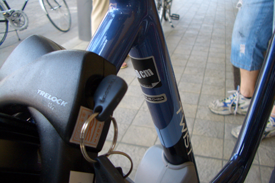

Scusate ma la molla di cui parlate è quella molletta ridicola che si vede nella penultima immagine?
Se è quella non credo proprio ammortizzi un bel niente, primo perche' non ha ammortizzatore, secondo perche' è inconsistente, credo che l'unico effetto che possa avere è quello di tenere dritto il manubrio a bici ferma. Forse parlate del sistema ammortizzante della forcella, allora non ho capito...

Una sciocca curiosita`: ovviamente il caricabatterie permette di caricare le due batterie insieme (una dopo l'altra) senza obbligare il ciclista a preoccuparsi di caricarne una per volta, giusto? Sarebbe scomodo, tenere sott'occhio l'orologio e, magari, svegliarsi per mettere il carica la seconda batteria. Certo con quell'autonomia a tre cifre...
Già, il problema che ho io con le mie due batterie, nelle mie avventure appenniniche, la sera, prima ancora di farmi la doccia mettevo in carica la prima batteria e poi la seconda dopo cena (ma a mezzanotte!!!)

Job potresti risolvere con un secondo carica batterie.
Alla fine 2 batterie e 2 carica batterie Flyer ingombrano e pesano sempre meno di 2 batterie della Giant che oltretutto sei costretto a portarti sempre dietro anche se devi fare poca strada. A chi serve un'autonomia da 130 km tutti i giorni?

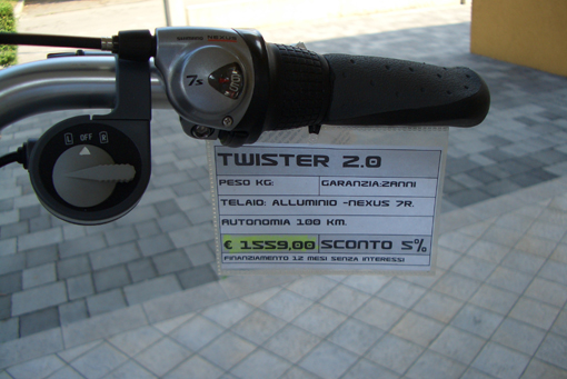

Inserito il - 09/05/2007 : 21:48:36  Mostra Profilo Invia a Tino un Messaggio Privato
Il prezzo è questo (vedi anche l'ultima foto nel post iniziale) dove c'è un errore (non è Twister ma Twist):
