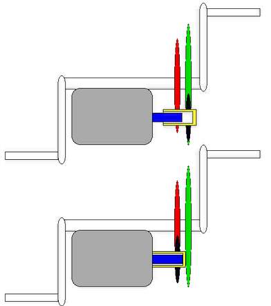

Vorrei aggiungere che per il fatto che hai la rotellina del motore fissa sulla catena
al posteriore nel pacco pignoni non è che si puo' esagerare con molti rapporti, anche perchè alla fine la catena si posiziona troppo obliqua utilizzando gli estremi rapporti del
pacco pignoni, va da se che in questo modo la spaziatura dei vari rapporti alle volte
non puo' essere ben distribuita, e in fondo è per questo motivo che in campo professionistico hanno introdotto i cambi fino a 10 rapporti, che comunque sono sempre gestiti con due corone anteriori se non anche con tre, ma che oltretutto con l'incremento del numero dei rapporti hanno dovuto anche diminuire l'interasse fra i vari rapporti, diminuire lo spessore degli stessi pignoni , corone e ridurre lo spessore della catena. appunto per non indurre un disallineamento della catena troppo eccessivo.
Dal punto di vista tecnico penso che possa anche essere possibile una introduzione
di una seconda corona anteriore nei motori centrali, basterebbe prevedere un pignone
motore che ruoti su un asse coassiale scorrevole che allo stesso comando del deragliatore provveda a far scorrere l'albero, (se lo fanno voglio il brevetto!)

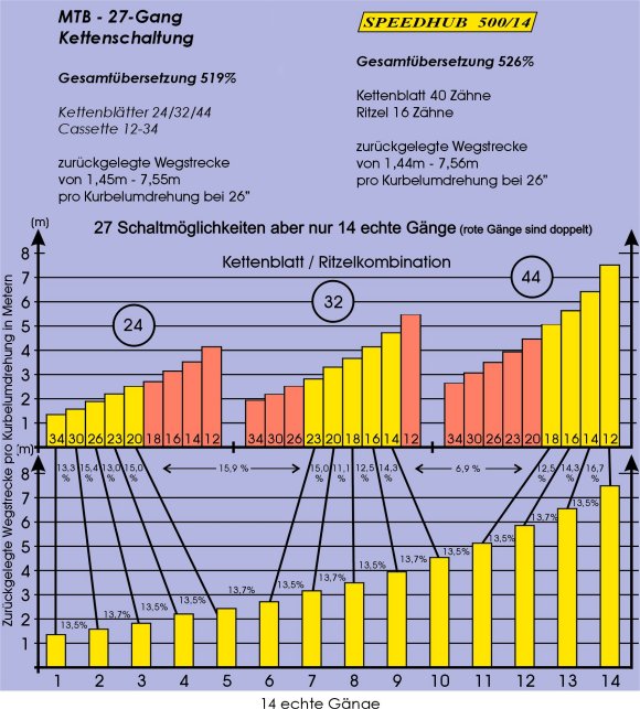

Inserito il - 07/12/2007 : 22:31:57  Mostra Profilo Invia a job un Messaggio Privato
Il rohloff sostituisce egregiamente i rapporti di un cambio esterno da mtb senza bisogno di più corone e la catena non è mai inclinata, il suo difetto semmai è il peso (e il costo).

forse non è che me lo sono perso ma che non l'ho capito bene...
in estrema sintesi - prendendo ad esempio anche il grafico del rohloff postato da job - quello che io stavo cercando di dire è che, per quanto ne so, è possibile raggiungere una gamma di marce molto ampia, pure verso il basso, anche con l'unica corona anteriore tipica dei motori centrali (spendendoci non pochi danari), tutto qui... non ho capito se ne convieni o no...
poi i motori a mozzo hanno tanti altri vantaggi, sicché se è possibile assisterli con un cambio adeguato e fargli dare risultati migliori di quelli centrali anche in salita estrema tanto di guadagnato... il tuo prossimo esperimento è molto interessante e mi auguro che dia i risultati sperati
elle siamo pari ora è io che non ho capito bene come funziona il grafico postato da Job,
perchè in tedesco! ho rimediato andando sul sito e visto quello in Inglese ho incominciato a capire come è fatto, certo un cambio a 14 rapporti ad ingranaggi è bello complesso!
e forse il peso e il costo sono giustificati.
Alla fine se lo sviluppo metrico è identico ad un cambio da 27 speed i due sistemi sono sovrapponibili.
grazie per avermi fatto conoscere anche questo cambio, a me sconosciuto!

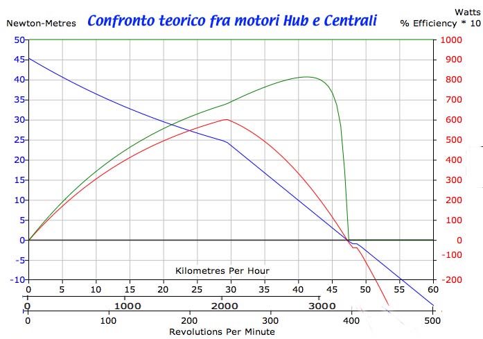

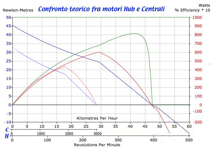

Ho preso spunto dall'ultima considerazione fatta su il cambio a mozzo centrale tipo Rolhof in unione ad un motore centrale pensando di fare un ipotetico raffronto con un motore Hub, considerando i vari parametri di Coppia RPM e Potenze.
I dati di partenza per fare cio' li ho presi da un classico grafico Crystalyte in questo caso un 408 alimentato a 48V con batteria 8Ah e ruota 26". Ho pensato che fosse similare al mio nine. Il lavoro successivo è stato nell'integrare al grafico sia la scala degli RPM del motore HUB che la velocita' e per finire una scala corrispondente agli RPM di un motore centrale (scala C) assumendo che come RPM max fosse di 3000 giri' cosa che in genere è uno standard (per cui non ne sono certo al 100%)
63,84 KB
Per quanto riguarda i dati ricavati dalla prova fatta sulla KALKHOFF ne ho estrapolato alcuni dati rielaborandoli per accoppiare le cadenze di pedalata al regime ipotetico di rotazione del motore.
4,61 KB
Da queste relazioni ne è scaturito che nella prova della KALKHOFF la velocità di cadenza media dei 70RPM corrispondenti a 26,87Km/h si potrebbe associare ai 1850 RPM del motore e proiettando i valori sul grafico, si puo'
vedere che ci troviamo all'intorno dei valori migliori di potenza, coppia, (questo sempre ipoteticamente ) mentre al crescere della frequenza di pedalata e del regime di rotazione del motore la coppia declina come pure la potenza.
Se riportate i valori che ho ricavato dalla prova della KALKHOFF sul grafico potrete osservare che la velocità è quasi
corrispondente al regime di rotazione del motore.
Fin qui fra i dati reali della prova e gli ipotetici che ho ricavato i due sistemi potrebbero essere confrontabili, ma cosa succede se ora riduciamo le velocità ai due sistemi e li poniamo ad affrontare una salita?
In prima battuta potrei riallacciarmi sempre alla prova fatta sul KALKOFF e prendere un punto fisso ad esempio la salita del 14% fatta a 9,6Km/h un dato significativo per me perchè saprei perfettamente che non riuscirei a fare visto che mi servirebbero 386W che le mie gambe non hanno, ma proseguendo la lettura dei dati vediamo che occorrono al motore
con High Power 219W per permetterci di salire mentre i restanti 168 W li dovremo mettere di Gamba nostra.
Ora trasportiamo i dati sul grafico dell'HUB e vediamo che a quella velocità il motore ci puo' fornire di suo circa 280W quindi c'è ancora margine in confronto ai 219W impegnati con il motore centrale, vuol dire che mettendoci di gamba nostra i 168W saremo certi di poter salire con un margine di riserva.
A questo punto pero' ho l'incognita motore centrale, perchè mentre per il motore HUB la velocità di RPM è legata alla velocità in Km/h nel motore centrale subentra il discorso del cambio che in funzione del rapporto selezionato puo' farmi variare il regime di rotazione del motore, e qui purtroppo mi fermo e posso fare solo delle ipotesi perchè i raffronti velocistici del motore centrale che ho fatto prima alle tre velocità rilevate sono riconducibili piu' o meno a 1 o 2 dei rapporti piu' lunghi disponibili e quindi poco influenti sullo scostamento RPM/Velocità , ma facendo una salita l'introduzione dei rapporti molto corti puo' cambiare nettamente il regime di rotazione.
Qui mi fermo e dovrei fare una domanda ai possessori di bici similari a questa KalKhoff, se doveste affrontare una salita del 14% a 10Km/h a quale cadenza di pedalata salireste? se potessi avere questo dato ne ricaverei contestualmete il regime di rotazione del motore perchè c'è il rapporto univoco che lega la frequenza di pedalata al RPM del motore
Resto in attesa dei Vs dati. dopo di che potremmo sempre ipoteticamente fare qualche confronto in piu' e schiarirci le idee allargando un po di piu' le nostre informazioni teoriche, certo se avessimo anche quelle tecniche del Pansonic non saremmo qui ad elucubrare, se non sono stato chiaro ........non fate che chiedere!

Il grafico della rholoff:
La parte in alto è la cassetta del rapporto posteriore ( da 34 denti a 12 denti) riportata tre volte dato che in anteriore ci sono tre corone (24 32 44 ). il grafico spiega che anche se hai 27 rapporti ( 9 posteriori per 3 anteriori = 27 rapporti) effettivamente hai solo 14 differenti cambi di rapportatura (in giallo) e 13 cambi di rapportatura che sono doppioni (in rosso). Quindi un cambio rholoff a 14 rapporti corrisponde ad un cambio normale a 27 rapporti anzi è migliore perchè il salto di rapporto è sempre del 13,5 %.
Sergio

outside1
1403 Messaggi
Inserito il - 08/12/2007 : 17:31:58  Mostra Profilo  Visita l'Homepage di outside1 Invia a outside1 un Messaggio Privato
ferronis ha scritto:
la cadenza di pedalata con motore centrale è sempre di circa 65 pedalate questo perchè utlizzando il cambio si rimane sempre intorno a questa cadenza.
In un motore centrale ad ogni rapporto del cambio corrisponde una velocità standard massima data dal rapporto per 65 - 70 pedalate. Con questo calcolo si capisce perchè bisogna lavorare con il cambio per avere sempre l'assistenza migliore, e perchè si sente la sensazione che il motore muore perchè abbiamo superato le 65 pedalate al minuto.
Sergio
Ciao Sergio, dunque quello che dici tu puo' solo significare che i dati raccolti di chi ha provato la Kalkhoff ovvero 70, 90, 113 pedalte al minuto sono di per se già al limite max
di rotazione del motore oltre i 70RPM di pedalata? per cui non sarebbero da considerarsi
le 90 e per forza le 113 pedalate ( visto che era in discesa lungo una collina)
provo allora a ridimensionare il grafico secondo le tue indicazini e quelle di elle
facendo coincidere grossomodo la potenza max del nuovo motore flayer, con un RPM fittizio alla velocità max dichiarata.
62,95 KB
ora con questo non è che ce ne facciamo poi molto, ma se già tu hai affermato che l'optimum è mantenere i 65 RPM va da se che il motore ruota sempre attorno al suo regime max di rotazione e visto che non lo sappiamo potrebbe essere fra i 2500 e 3000 giri minuto, questo dato poco importa ma è piu' significativo il fatto che lavora in una zona che presumibilmente potrebbe fornirti attorno ai 200W con relativa corrente di circa 5A-7A. Queste sono tutte supposizioni, io dal mio posso solo dire che un'ora fa ho fatto una prova di una salita di qualche centinaio di metri abbastanza dura probabilmente oltre il 10% l'ho affrontata con il rapporto piu corto anteriore della MTB e il secondo rapporto posteriore dal piu' grande procedendo a 8,5km/h ho dato quel minimo apporto di motore
che mi permettesse una salita regolare senza affanno ed è stato di solo 1A-50V quindi 50W totali ! rialacciandomi a quanto riportato precedentemente dalla prova della Kalkhoff
con cui ha avuto bisogno di 218W capisci che c'è qualche cosa che non torna, o io ci metto troppo con le mie gambe, ma non mi sembra poi il caso, o tutti quelli che fanno le prove ci mettono poco o niente di impegno, è per questo che mi piacerebbe mettere le cose a confronto con parametri certi, cosa che a quanto pare con i motori centrali nessuno ha ancora fatto, abbiamo un sacco di testimonianze per gli HUB ma nessuno a quanto sappia io per i motori centrali.
Da parte mia è solo una curiosità, chiamiamola deformazione professionale, per quanto mi riguarda fino ad ora con le poche prove che fatto sul mio Hub sono piu' che soddisfatto
e coincide con le mie aspettative.

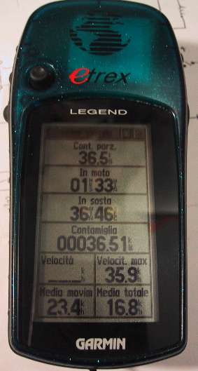

Sergio , per i consumi direi che non ci siamo
17,53 KB
questo risale a due ore fa al termine del mio giro, l'alimentazione era formata da 3 batterie
da 12 7Ah PB gel non da trazione a cui ho aggiunto in serie una batteria di recupero 12V 5Ah di 4anni per fare i 48V, quindi niente di eccezzionale anzi direi tutt'altro
come vedi ho fatto 36Km alla media dei 23km/h in totale i 40-45Km li avrei anche fatti
se non fosse che la batteria da 5Ah era al limite, mentre le 3 da 7Ah erano ancora cariche a 12,54V !
ti diro' di piu' qui sotto ti riporto la mia ultima prova che ho fatto con le sole 3 batterie al PB da 7AH che ho postato sul forum Francese:
come penso potrai capire il mio corrispondente mi conferma che pur essendomi fermato
a soli 40Km con la carica residua sarei arrivato anche a 60-70Km
Consideriamo il fatto che il test è fatto con una MTB tasellata di brutto e per nulla scorrevole! ogni commento penso possa essere superfluo, è per questo che insisto che le prove vanno fatte con amperometro alla mano, solo cosi' si puo' capire quanto si sta richiedendo al motore e quanto ci stiamo mettendo noi, perchè la chiave di tutto è solo qui.
test d'autonomie des batteries au plomb avec le Kit Nine Continent
Batteries à 36V - 7Ah Pb, tension de batterie à vide au départ 38,2V.
Après 40 km en 1h36 min, à la vitesse moyennes de 24.1 km/h => Tension à vides de la batterie 37,37V et par éléments de 12.45 - 12.51 - 12.54
Tension sous charge électronique réglé à 2A: 11.89 - 11.90 - 11.95
Le test a été fait avec le Mountain bike en consommant en moyenne 2A
Oui, en 36v...mon autonomie doit être de cet ordre (60-70 km).
Avec 12,5 V à vide il reste au moins 1/3 de capacité.
Par contre, ce qui m'étonne un peu, c'est pas moyenne !
2A de consommation moyenne, cela donne une l'assitance 2x36x0,8=57 watt (puissance mécanique à la roue). Outside à du fournir 100-150 watts pendant toute la durée ! Soit un ratio d'assistance de 0,3 à 0,5.
Je comprend pourquoi il parle d'épreuve...
[/blue][/font=Verdana][/red]

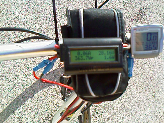

outside mi sembra di vedere che anche il tuo interlocutore (snickers?) è sorpreso di quanta poca assistenza tu richiedi al motore (un fattore d'assistenza più basso ancora dell'"Eco" della Kalkhoff)... il fatto è che questo non è l'uso tipico che si fa del motore al mozzo, la maggior parte degli utenti preferendo approfittare della quasi completa sostituzione della pedalata che questo consente... il tuo uso particolare (che era poi la tua idea originaria se non sbaglio, di una discreta integrazione ad un uso sportivo) probabilmente ti consente di scoprire cose nuove - ma secondo me appunto non è indicativo di un uso normale
Sergio
grazie l'avevo capito quando avevo visto lo schema in inglese

Allora ogni promessa è debito, stamane ho preso la bilancia pesa persone e tralasciando la precisione ho peasato:
Flyer c8 misura M kg. 23,5
Kalkhoff agattu misura L kg. 23,5
Cross Country s misura M kg. 22
Bitwin 7 misura M crystalyte 408 post. kg. 25
Tutte senza batteria.
Poi ho montato il wattametro alla agattu e sono andato a fare un piccolo giro.
Il consumo di punta rilevato su uno scalino accentuato è di 363 watt, il consumo in salita a km. 22 6 marcia è di 6 - 8 ah il consumo di picco 13 ah. Dopo 4 km. ( 2 km andata e 2 km ritorno il percorso è salita e discesa) ho consumato 0,65 ah circa 18 watt.
Il problema è capire cosa devo controllare e su che tipo di percorso, rimango in attesa di una suggerimento di percorso tipo.
( qui credo che può darmi una mano outside
Interessante vedere il consumo a bici accesa di 0,07 ah o 2 watt.

Allego due foto e premetto che la Agattu non ha il canotto di sella ammortizzato che ho tolto per farla provare a più persone.
Sergio
