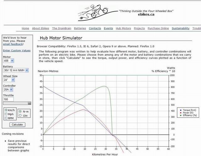

Outside, dalle prove che ho fatto mi pare che non sarebbe così: se lascio calare i giri il motore si pianta
Credo che possa essere spiegato con la curva della potenza del motore
Calando i giri, la potenza resa alla ruota si avvicina molto rapidamente allo zero
Questo perchè la coppia si avvicina al massimo, ma l'efficienza precipita
