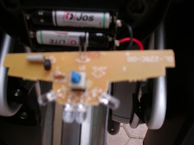

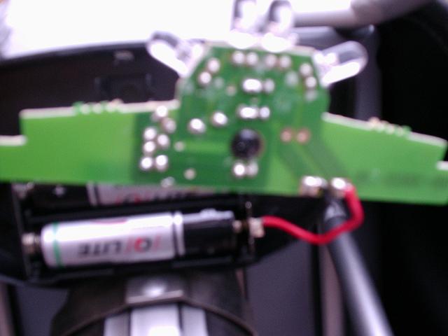

Come promesso posto le foto dell'interno del fanale posteriore.
Purtroppo la mia fotocamera non ha funzione macro per cui sono venute un pò sfocate ma credo che rendono comunque l'idea del marchingegno.

direi che siamo molto nella nebbia in val padana, appogiarsi ad un'amico che ha la macro? piuttosto prova ad allontanarti
Inserito il - 03/02/2008 : 16:12:07  Mostra Profilo Invia a pixbuster un Messaggio Privato
Già: si distingue troppo poco
Comunque concentriamoci sulla foto superiore che mi sembra possa fornire particolari interessanti
Concordo con Outside: fotografa da lontano e poi ritaglia la foto (e prova con lo zoom al minimo che di solito consente di avvicinarsi di più)

Da queste pessime foto si può comunque notare la sonda crepuscolare al centro in alto, poco più sotto il pulsantino azzurro, poi sulla sinistra dovrebbero esserci una resistenza, un transistor ed un condensatore, ho detto "dovrebbero" perchè purtroppo non ho approfondito ma ho pensato solo a far le foto.

Inserito il - 04/02/2008 : 00:30:12  Mostra Profilo Invia a pixbuster un Messaggio Privato
Acci Cosmos: ma il sensore di movimento deve essere per forza visibile e non può essere nella goccia nera dove c'è l'integrato
A meno che il condensatore ... non sia un condensatore

Inserito il - 04/02/2008 : 14:16:57  Mostra Profilo Invia a cosmos un Messaggio Privato
Bravo Pix, anch'io avevo pensato alla goccia nera come sensore di movimento perchè ho notato che non è in corrispondenza nè con in "led" crepuscolare e neppure con l'interruttore azzuzzo ma sta in mezzo.
Perchè dici che dev'essere visibile ?

Inserito il - 04/02/2008 : 14:46:51  Mostra Profilo Invia a pixbuster un Messaggio Privato
Perchè non credo che possa essere un "sensore piezoelettrico di accelerazione" (che sarebbe piuttosto costoso) ma un piccolo bulbo con dentro una gocciolina di mercurio oppure un piccolo peso attaccato ad una molla (come c'è dentro ai contapassi economici)
La gocciolina nera di solito serve ad isolare un piccolo integrato che controlla la logica del circuitino

Inserito il - 04/02/2008 : 15:12:28  Mostra Profilo Invia a cosmos un Messaggio Privato
Umhhh, chissà, non mi rimane che aprirlo dinuovo e capire se il condensatore... ma lo farò appena so di poter fare le foto macro.
