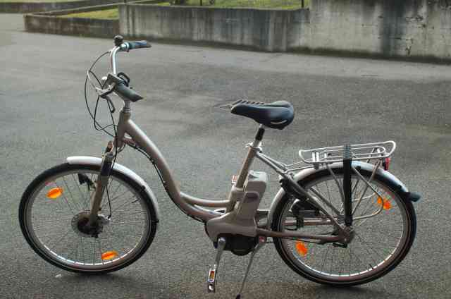

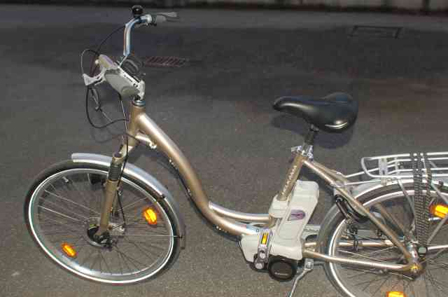

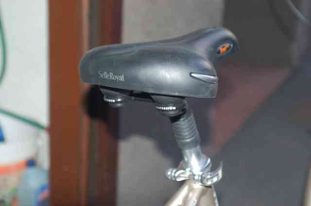

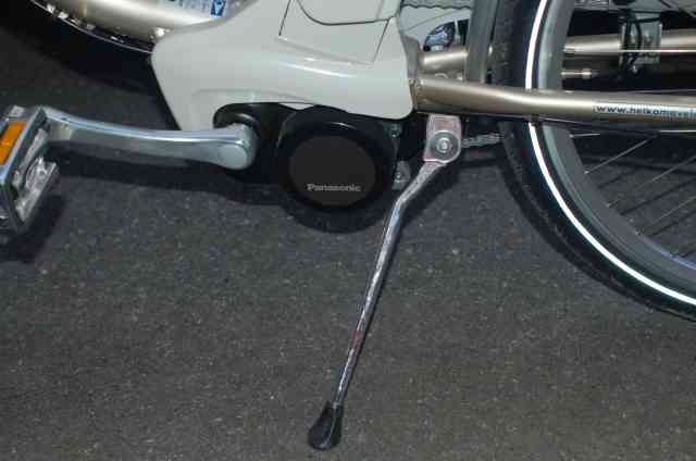

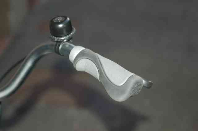

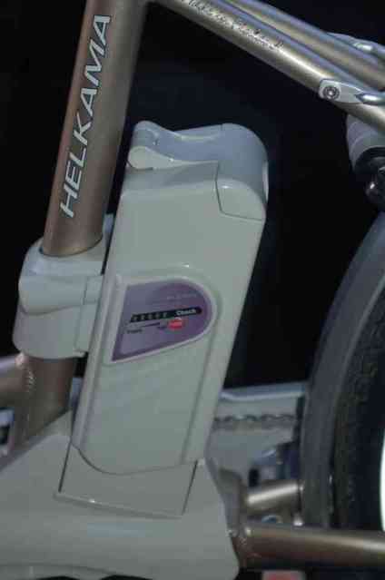

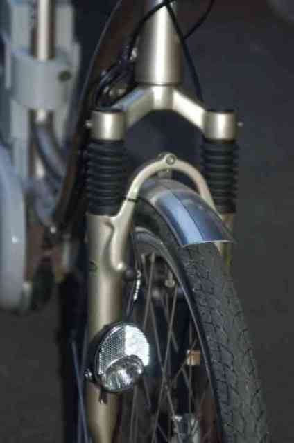

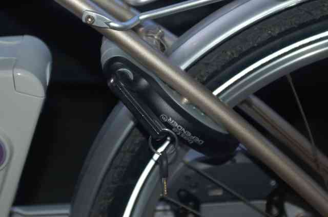

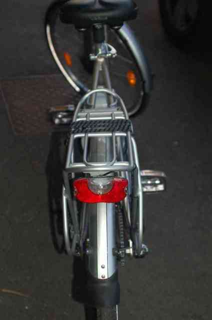

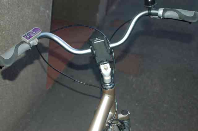

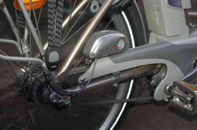

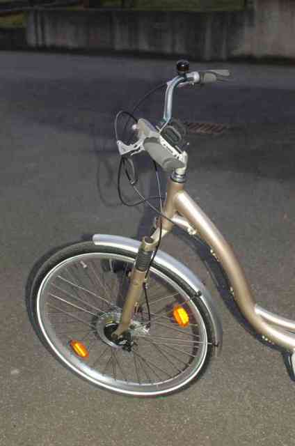

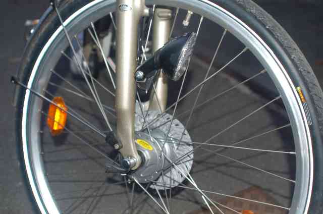

Inserisco un pò di foto della mia nuovissima bici Helkama.

Bellissimi, per molti aspetti mi sembra di vedere una flyer
complimenti per l'acquisto e soprattutto buon divertimento
Inserito il - 16/02/2008 : 00:06:42  Mostra Profilo Invia a pixbuster un Messaggio Privato
Bella Lucio
Anche a me ricorda una delle Flyer
E ti faccio anch'io gli auguri di tante belle pedalate (leggere)

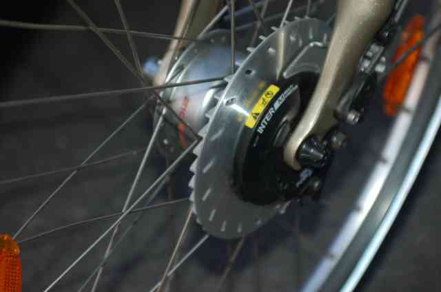

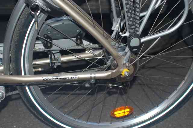

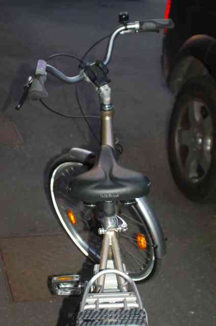

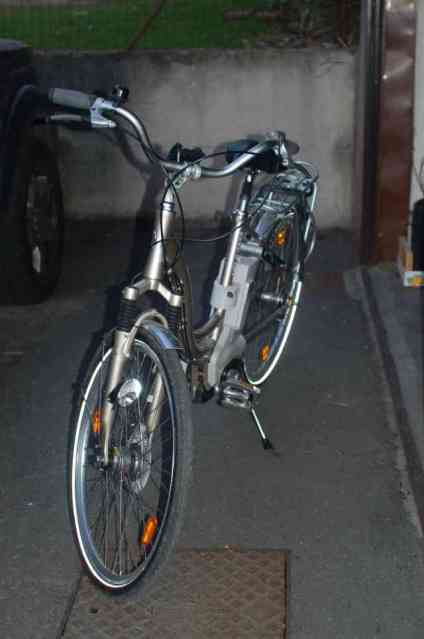

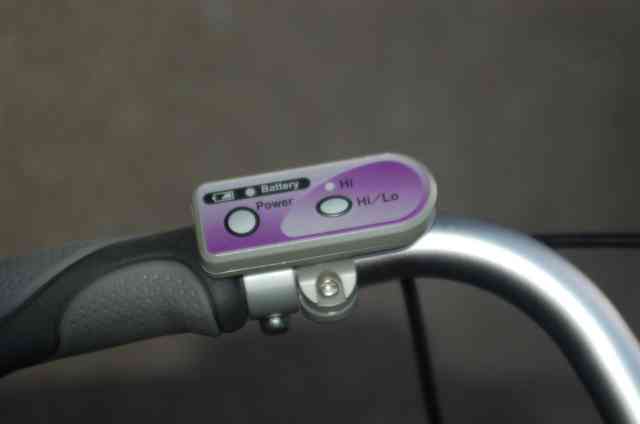

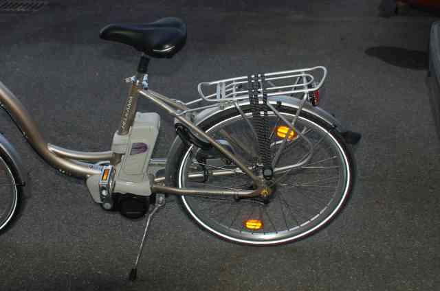

Ringrazio e posto qualche caratteristica tecnica:
-Motore Panasonic 240 W
-Batteria litio 7,2 ah
-tempo di ricarica completa circa 4,5 ore
-2 livelli di assistenza
-cambio automatico Shimano 3 marce
-freni Shimano inter-m (non ho capito come funzionano)
-dinamo a mozzo che serve sia il cambio che le luci (dotate di crepuscolare)
-autonomia circa 30 km con assistenza massima
e le prime impressioni:
la bici si guida molto bene e risulta perfettamente equilibrata, la frenata è potente e sicura.
Il cambio è comodissimo, si parte sempre in prima e cambia marcia in funzione della velocità, a volte però dà l'impressione di non rispondere perfettamente, specie in presenza di frenate brusche (e quindi calo di velocità) e ripartenze veloci.
La bici è silenziosissima e in velocità si avverte solo un sibilo.
I materiali sembrano essere di ottima qualità così come l'assemblaggio, solo il cavalletto ed il campanello mi paiono un pò anonimi.
La pedalabilità senza assistenza sembra essere uguale ad una qualunque bicicletta.
L'assistenza è ottima e si raggiungono in breve senza alcuno sforzo i 20-22 km/h (velocità misurata non con contachilometri ma con GPS) e si mantengono agevolmente, oltre bisogna metterci del proprio e anche tanto, almeno per me che oltre a non essere allenato non sono neppure giovanissimo.
Una finezza che mi piace molto sono le manopole con le estremità piatte e allargate che oltre a consentire una ottima impugnatura del manubrio, servono da appoggio per i polsi.
Resta da vedere se sarà affidabile nel tempo... vedremo.

La Jubilee monta una 7,2 ah mentre la T8 una 10 ah.
Il caricabatterie và bene per entrambe ma il rivenditore mi ha detto che le batterie non sono intercambiabili a causa del diverso attacco.
Non ho ancora avuto tempo di controllare le differenze, lo farò quanto prima e poi magari farò sapere.
