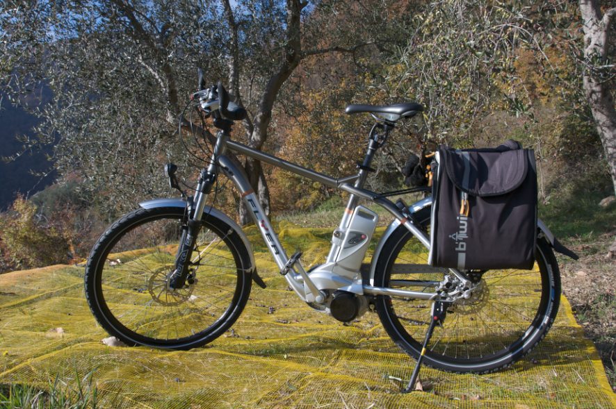

Dopo circa tre mesi dall'acquisto della mia FLYER S COUNTRY ho fatto 1000 km e posso tirare le prime conclusioni rispetto alle altre bici avute.
PRO:
ottimi gli ammortizzatori (compreso quello della sella)
ottimi i freni
ottimo il cambio xt9 shimanu
ottima la scorrevolezza a motore spento
molto buona l'assistenza in salita
possibilità di accendere la luce anche a motore spento
tre livelli di assistenza del motore
Facilità di raggiungere in pianura i 30 Km/h
CONTRO:
poca autonomia con motore a massima potenza (circa 35 Km.) con batteria da 10A.
luce anteriore non a led
Manutenzione che ho dovuto eseguire nei primi 1000 Km.
gonfiare un paio di volte le gomme (5 atmosfere )
registrare il cambio a 800 km. (operazione fatta da me)
pulire la catena a 800 km e lubrificarla
si è rotto il parafango anteriore dove c'e' l'attacco della luce
ho messo il pignone del motore da 9 denti anziché da 11
come giudizio mi reputo molto soddisfatto della due ruote elettrica che qui potete ammirare sotto gli ulivi secolari di Albenga sperando che siano di buono auspicio

Complimenti! Occhio alla rete! Che invece di raccogliere le olive non raccolgano il tuo gioiellino

Un saluto a tutti voi. A dipolo volevo chiedere quale vantaggio hai con un pignone da 9 denti. Rientri forse nei limiti dei 25 km/h?Complimenti per il forum.

Usando i 9 denti anzichè 11 ho abbassato l'assistenza a 30 km/h anziche 35 originali e ho un po' piu' di tiro in salita e forse un pò meno consumo

Complimenti per la tua bella bici, Dipolo
e mille di questi mille !!!
Inserito il - 16/02/2008 : 17:27:07  Mostra Profilo Invia a Tino un Messaggio Privato
Bici molto bella.
Complimenti.
matteo59
543 Messaggi
Inserito il - 16/02/2008 : 18:02:52  Mostra Profilo Invia a matteo59 un Messaggio Privato
ottimo lavoro il pignone a nove denti , complimenti

ciao, dove hai preso quelle bellissime manopole ? sono comode? quanto costano? a4u
