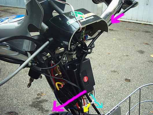

problemino risolto! cosmos non sei ripetitivo,quando non si sa da cosa deriva un falso contatto tutte le ipotesi sono valide;oggi mi sono armato di 4 cacciavite diversi in modo che almeno uno andasse bene ed ho smontato il cupolino al cui interno c'e' una matassa di fili elettrici e con grande abilita',competenza,saggezza,intelligenza,bravura, ho risolto il problema piu' velocemente di un blitz delle forze speciali per farla breve e piu' realista c'era un connettore mezzo staccato che si vedeva subito pero' il modo in cui si e' staccato e' veramente interessante,devo ammettere che avevo gia' messo le mani da quelle parti quindi rimontando il cupolino ho schiacciato i fili tra di loro alla come capita capita quindi potrei esser stato io la causa del fattaccio provo a spiegare cos'e' successo con l'aiuto di una foto:girando il manubrio il filo del freno (freccia viola) abbastanza rigido andava a sbattere contro il filo bianco che spostandosi in direzione della freccia gialla andava piano piano a staccare il connettore che e' connesso alla centralina (freccia azzurra) e' come se si cerca di staccare una spina da una presa di corrente tirandola dal filo gli dai tanti colpetti finche' un po' alla volta si sfila.

Bravo Gigi, effettivamente si vede bene anche dalla foto che il filo bianco è attorcigliato al filo del freno ma anche i due fili neri sopra la centralina non mi piacciono molto, anch'essi sono attorcigliati.
