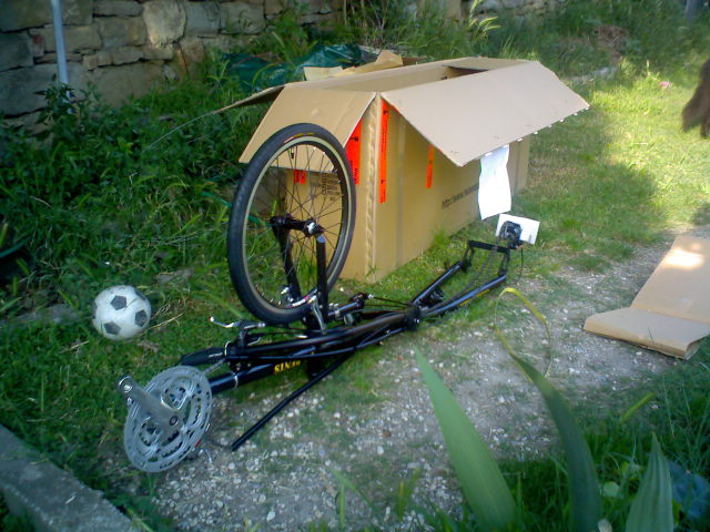

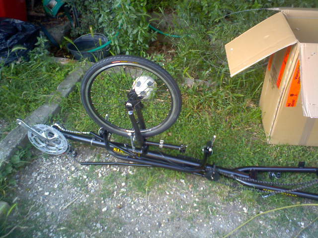

E' arrivata col corriere in un lungo scatolone:
62,25 KB
La bicicletta non ha subito alcun danno nel trasporto, pur non essendo piena di imbottiture ma con un inscatolamento intelligente e molto curato.
Per le istruzioni un solo foglietto e non specifico per le fasi di montaggio, ma per chi ha un minimo di dimestichezza con i componenti di una bicicletta moderna tipo mtb non è un problema.
66,83 KB
82,2 KB
Si monta tutto con l'ausilio di chiavi a brugola in dotazione. Altri accessori in dotazione: boccetta colore per ritocco, smaglia catene, coppia pedali, portapacchi posteriore, cavalletto.
Il montaggio è intuitivo, quasi tutto è già predisposto.

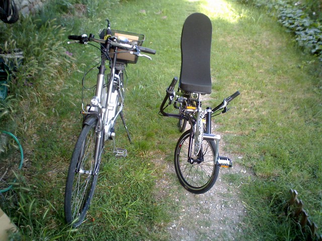

La bici una volta assemblata risulta piuttosto lunga (circa 190cm), appena più corta della flyerona .
124,46 KB
126,43 KB

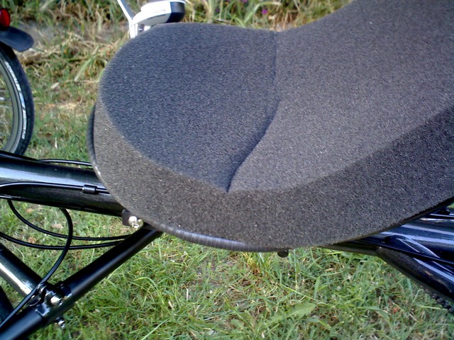

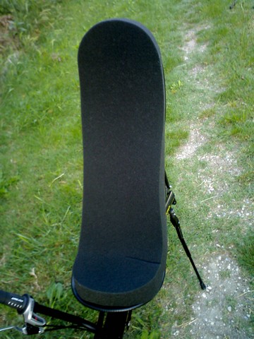

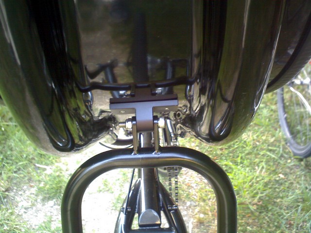

La seduta è formata da uno scafo in vetroresina al quale si applica una striscia di velcro e sulla quale si appoggia un cuscino sagomato in gommapiuma che mi lascia un po' perplesso (vedi sudore, pioggia, stabilità, resistenza all'usura)
84,66 KB
57,05 KB
126,29 KB

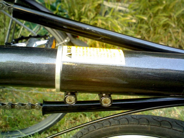

Le regolazioni:
per la lunghezza boma, si nota anche che la catena è parzialmente intubata dando la sensazione della possibiltà che faccia attrito e rumore, ma almeno adesso che tutto è nuovo e pulito non pare:
90,61 KB

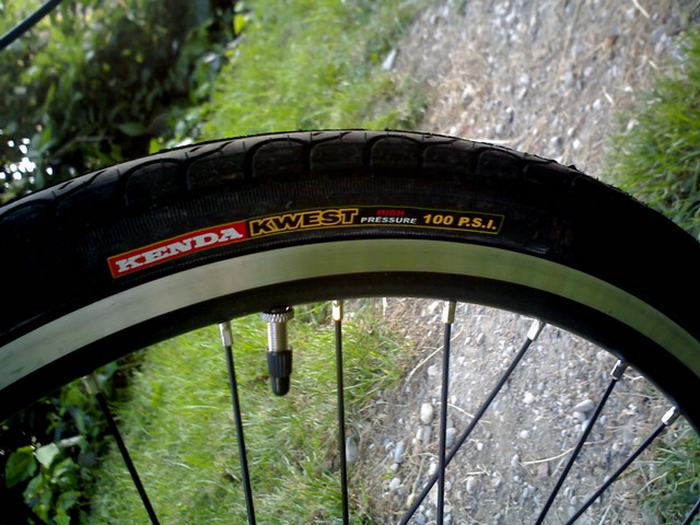

Gli pneumatici sono dei kenda gonfiabili fino a 100 psi
97,84 KB

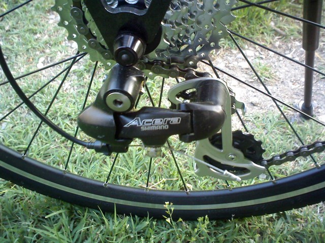

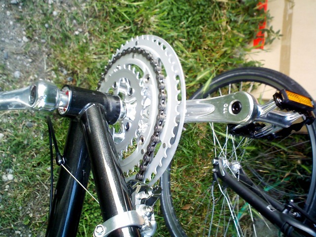

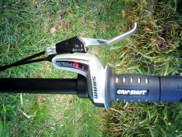

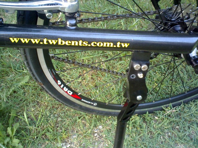

Il cambio è un shimano acera, con comandi gripshift sram. Le volantine davanti sono 52-42-30.
125,13 KB
144,87 KB
121,22 KB
Per il momento non ho montato il portapacchi ma il cavalleto è d'obbligo su questa bici.
139,02 KB

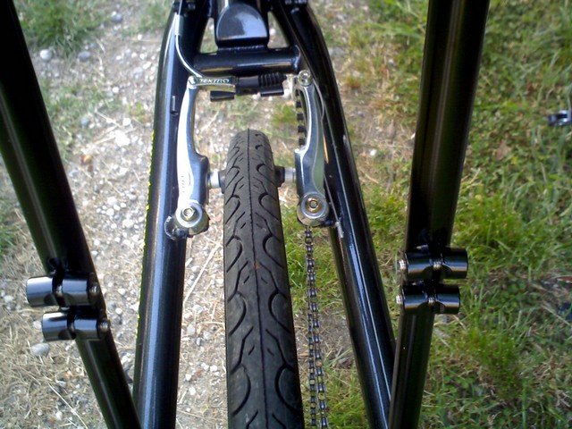

La bici monta vbrake della tektro ma è predisposta per i freni a disco (mi potrebbe tornar utile per fissare eventuali torqarm)

strana ma interessante,le ruote da quanto sono?vedo che hanno diametri diversi,la "sella" che regolazioni ha? avanti-indietro o anche piu' o meno inclinata? forse e' da prevedere un rivestimento antisudore-antipioggia chi le conosce di gia' magari ti puo' suggerire qualcosa,complimenti per l'acquisto!

La ruota dietro è da 26" la ruota davanti da 20" . Come si vede nelle foto ci sono 4 regolazioni principali: distanza pedaliera dal telaio principale, sella o meglio seduta avanti-indietro, manubrio avanti-indietro e in fine inclinazione seduta (più o meno sdraiata) .

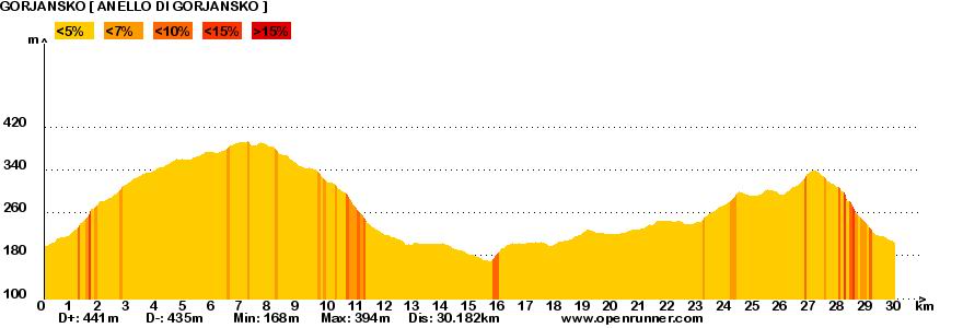

Dal grafico altimetrico si vede che il percorso scelto era opportunamente vallonato per testare il mezzo in più situazioni senza pero' rischiare di accopparsi di fatica e pronti a repentino rientro in caso di guai meccanici.
32,22 KB
Il percorso è interamente in territorio sloveno, per il semplice motivo che qui trovo strade bucoliche molto poco trafficate, adatte quindi a provare questo mezzo così differente dalle bici canoniche.
