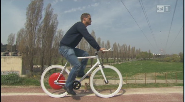

A "Superquark" della scorsa settimana hanno parlato (bene) delle biciclette, auspicando un loro maggiore utilizzo
Hanno anche citato brevemente le bici elettriche (anche se le consigliano "per chi non vive in pianura")
Nel servizio compare anche la e-wheel

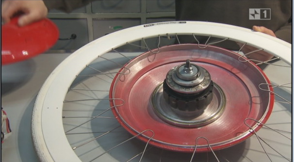

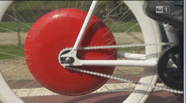

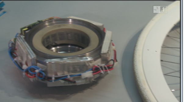

Ho estratto alcuni fotogrammi da cui in realtà si capisce poco perchè mancano dei particolari che nel filmato non fanno vedere

Qui si vedono gli avvolgimenti, la centralina ed i 4 pacchetti di elementi al Litio (viste le dimensioni, direi piuttosto esigui di capacità - e alla rigenerazione non credo con fondati motivi)

Qui si vede la parte con i magneti (gearless ovviamente per la rigenerazione)

Confesso che non ho capito come funzionano i raggi
Invece mi pare di capire che i magneti sono fissi (collegati all'asse della ruota) e che il gruppo batterie-centralina-avvolgimenti gira con il cerchione
Non vedo il cambio .... o è integrato nel gruppo con i magneti? Ma in questo caso dove sono i fili elettrici per azionarlo?
Inserito il - 08/07/2010 : 08:22:49  Mostra Profilo Invia a Barba 49 un Messaggio Privato
Sembrerebbero 12 celle tipo Ping, quindi è alimentato a 36v. Anche io non riesco a capire come lavorano i raggi, il motore appare completamente liscio... mentre il cambio semplicemente non esiste oppure non è meccanico ma agisce sugli avvolgimenti. Anche meccanicamente mi pare proprio una ciofeca, adatto solo a terreni ben levigati e senza salite e in quanto alla regen anche io ho i miei dubbi. Spesso percorro lunghe discese e (avendo il wattmetro collegato tra batteria e motore) mi diverto a spegnere l'interruttore generale e leggere le tensioni che genera il motore: per arrivare a 48v effettivi devo andare almeno a 52Km/h. Tutti parlano di centraline fornite di duplicatori-triplicatori di tensione, ma li devo ancora vedere. Una cosa è l'elettrofreno, facile da realizzare, un altra è la regen.
