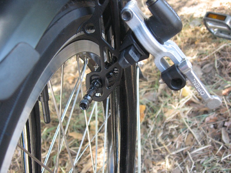

Comunque in due parole, per la sostituzione si apre la pinza tramite lo sgancio automatico come nella foto che ho messo all'inizio e si sostituisce manualmente il pattino vecchio che è inserito nella pinza poi si toglie la ruota e si sostituisce l'altro. Per la regolazione c'è una rotellina nella leva del freno.
