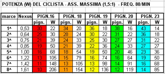

Nel caso di farne anche un uso sportivo (oltre che utilitario quotidiano) volevo vedere quale fosse la dimensione ottimale del pignone al mozzo (Nexus) per ottimizzare l'assetto della bipa.
Allo scopo di confrontare l'effetto dei vari pignoni al mozzo, ho redatto la seguente tabella, nella quale ho riportato - per ogni pignone considerato - due colonne. Nella prima è indicata l'equivalente ipotetica cassetta pignoni, mentre nella seconda la potenza richiesta al ciclista per spingere quel rapporto alla frequenza di 80/min, con l'assistenza massima (1,5:1).
156,85 KB
Ad es. si può notare come al pignone da 16 corrisponda una cassetta 10-30, mentre ad un pignone da 18 corrisponda una cassetta 11-34, ecc.
Perquanto riguarda invece la potenza richiesta al ciclista, si vede ad es. che per viaggiare in 8^ marcia col 16 a 80/min con assistenza massima, è necessario erogare 206W. Mentre per viaggiare sempre in 8^ marcia col 18 (a 80/min con ass. max), è richiesta al ciclista una potenza di 154W.
Questi dati ci dicono ad es. che difficilmente un ciclista pur discretamente allenato sarà in grado di spingere l'8^ marcia col 16 a 80/min...
Inoltre, da questa tabella si può vedere anche il salto di potenza che c'è tra una marcia e la successiva: nel caso di rapporti più lunghi tale salto è (ovviamente) più marcato. Si tenga presente che avere salti di potenza eccessivi comporta un degrado delle prestazioni sportive. L'ideale sarebbe avere una rapportatura con piccoli salti di potenza tra una marcia e l'altra. Si noti che tali gap sono molto evidenti nelle ultime tre marce, mentre nelle prime 5 marce i salti sono più contenuti... Da questo si può dedurre che il Panasonic non ha una rapportatura adatta ad agevolare lo sviluppo di alte velocità ...

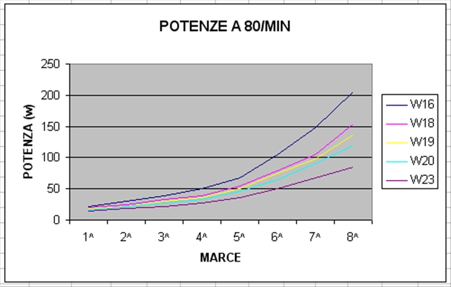

Ho poi ricavato il seguente grafico dove sono iriporati i valori di potenza indicati in tabella
74,19 KB
Qui si vede bene come fino alla 5^ marcia praticamente tutti i pignoni hanno una distribuzione di potenza abbastanza omogenea. Le cose cambiano radicalmente nelle ultime tre marce, dove notiamo una grande differenza di distribuzione di potenza. Se da un lato il pignone (standard) da 23 sembra effettivamente sottodimensionato, dall'altro si può notare come il 16 sia effettivamente un po' sbilanciato nell'altra direzione.
Nel caso degli altri 3 pignoni (18-19-20) si vede invece che hanno tutti una distribuzione di potenza che tende ad impennarsi, ma che rimane accettabile ...
P.S. Per semplicità ho ipotizzato l'installazione di un pignone motore da 12, immaginando che possa spingere sempre nel rapporto 1,5:1 anche alla frequenza considerata di 80/min. In realtà la spinta sarà un po' inferiore e pertanto i valori di potenza riportati sono probabilmente un po' sottostimati ... Con il 12 infatti, il motore eroga la sua potenza massima a 60/min. E' evidente che più ci si allontana da tale valore e minore sarà la spinta del motore. D'altra parte una pedalata sportiva comporta normalmente delle frequenze da 80/min in su. Questo ci conferma che il Panasonic non è adatto ad un uso sportivo un po' spinto ...
