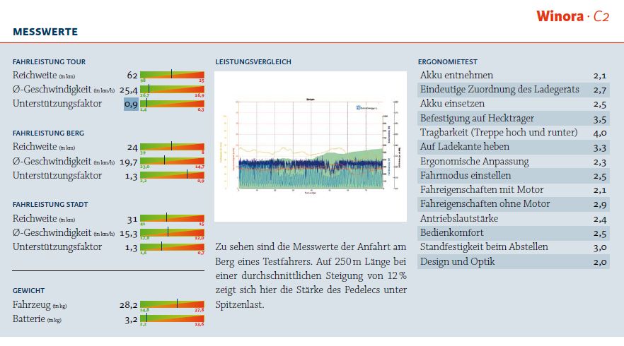

La Winora con motore della taiwanese TranzX ( gruppo JD http://www.jdco.com.tw ) è stata oggetto di prova recente da parte di Extraenergy e ha ben figurato.
Per quanto riguarda la batteria, che costa come ricambio 679€ (direi non molto economica), ha una buona durata: nel percorso tour i 396Wh hanno permesso 62km con un fattore di assistenza di 0,9; nel percorso tutta salita la percorrenza è stata di 24km con un buon fattore di assistenza e velocità media di 19,7kmh; nel percorso urbano 31km ma sappi che Extraenergy nelle sue prove "spreme" molto.
Mi sembrano buoni dati, da tener presente che, se ho ben capito, in caso di smontaggio della ruota posteriore occorre seguire una procedura (se non ricordo male l'ha descritta Rougean sulla sua Carver Huston) per ritarare il sensore di sforzo. Per non ingenerare equivoci: in sensore di sforzo consente la modulazione della potenza ma non, come invece accade nei Bosch o Panasonic, l'avvio (per l'avvio ha il PAS che comporta un ritardo nell'avvio o ripresa)
Ti consiglio anche di provare, per restare in una marca dello stesso gruppo, una Staiger con motore Bosch o Panasonic.
Edit: il modello provato da Extraenergy è il C2 con batteria sul portapacchi e motore montato sull'anteriore
Winora C2:
75,78 KB

grazie dipigi ottima spiegazione. non avrei capito nulla dai grafici e dai dati riportati. via via che vi leggo imparo sempre di piu'.
