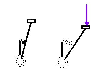

                 12373 Messaggi  |
                       Inserito il - 20/11/2009 :  22:52:57
                       Provo a rispondere a Fincancal: quella oscillazione viene chiamata "shimmy" e di solito si presenta se si altera l'equilibrio del mezzo (tipicamente un peso sul portapacchi posteriore) Altrimenti potrebbe essere una regolazione troppo lasca del gioco del manubrio Non bisogna insistere a viaggiare quando si innesca questa oscillazione perchè danneggia forcella e cuscinetti fino a portarli a rottura
  Per PPL: Il sistema è fatto pressappoco così:
  il pedale è collegato alla corona tramite una molla Se non spingo, la molla è corta; appena applico uno sforzo, la molla si allunga e si crea un angolo fra il pedale e la corona Quando, arrivato al punto più basso della pedalata, smetti di spingere, la molla si scarica e recuperi quell'angolo La sensazione è proprio quella di avere un gioco gommoso
  Il sensore di sforzo sente questo angolo e ne deduce lo sforzo esercitato sul pedale, fornendo più o meno corrente al motore Se si spinge molto forte, c'è un fermo che impedisce che la molla si allunghi a dismisura, ma quando si arriva a questa condizione spingere di più non fa aumentare la potenza erogata dal motore, ma si trasmette soltanto più forza alla catena (e perciò alla ruota)

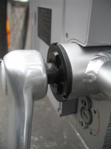

                       Ecco il sensore di pressione sui pedali di questa bici

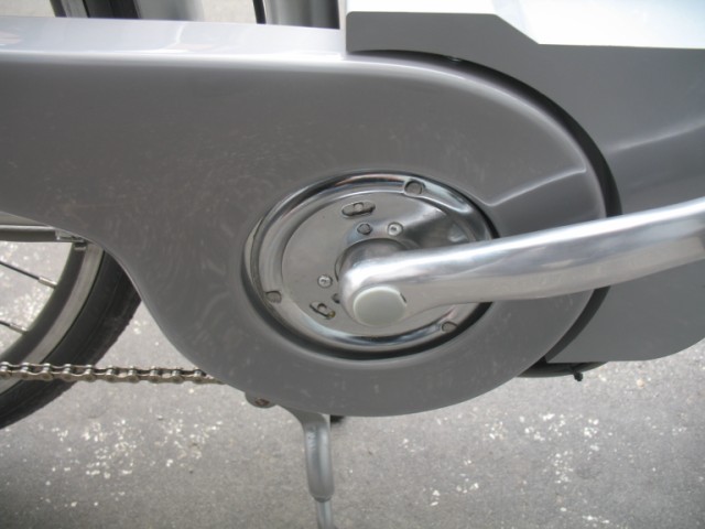

                       Inserito il - 23/11/2009 :  13:55:35
                       Questa una altra immagine.  Ci sono due piatti metallici, uno collegato ai pedali e uno collegato alla corona. Durante lo sforzo i due piatti slittano tra loro  e quei "pallini" dentro alle 3 asole si spostano   fino al fine corsa al massimo sforzo (sbattono contro la fine dell'asola) a seconda della pressione.

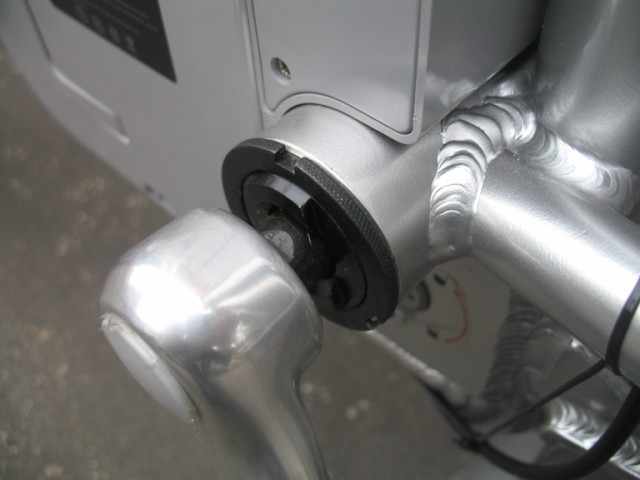

  All'interno troviamo un disco nero fisso (non ruota ruotando i pedali) in cui evidentemente c'e' un sensore che permette di vedere sia il movimento dei pedali che il disallineamento tra i due dischi metallici (pressione sui pedali).
    29,74 KB

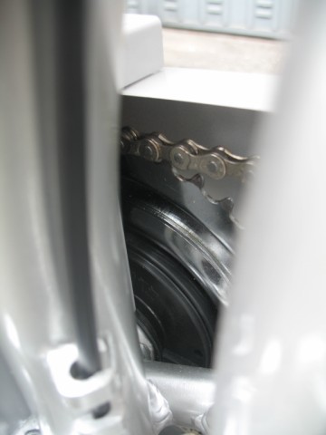

  Purtroppo ho notato (come mi sufferi' il grande Barba) che i pedali non ruotano bene... sono leggermente "impastati" nella rotazione. Non mi e' facile pero' capire se e' il movimento centrale un po' duro, o piuttosto questo disco plastico che e' appoggiato ai dischi metallici (corona e pedali) che fa attrito. E il fatto di averla acquistata per corrispondenza non mi aiuta in questo. Sto pensando di provare a controllare il tiraggio del movimento centrale che per come e' fatto non mi sembra a cartuccia (me lo potete confermare dalla prossima foto?). Siccome a destra c'e' tutto quell'ambaradan di roba (dischi slittanti, disco fisso, sensore) sara' possibile intervenire dal solo lato sinistro con un attrezzo che mi ruota la ghiera esterna e con una chiave inglese per sbitare leggermente la parte interna? (scusate se non sono riuscitao a scattare perfettamente). In modo da capire se allentando il movimento centrale l'attrito se ne va o e' da attribuire al contatto disco nero/dischi metallici?
    50,91 KB
    33,27 KB |
                 36552 Messaggi  |
                       Inserito il - 24/11/2009 :  08:53:37
                       Ciao Vamar, grazie per il grande... Si, il tuo movimento non è a cartuccia e si può regolare anche intervenendo da un solo lato: basta allentare la ghiera e svitare leggermente la parte interna, come hai già fatto per il cannotto di sterzo.   |

                       a proposito, il movimento centrale che e' quello che ho postato in foto sopra, sul lato sinistro va svitato in senso orario o antiorario? Perche' un tentativo l'avevo fatto, ma dato che non sono riuscito al promo colpo e non sapevo da che parte girare, ho interrotto.  Grazie |
                 36552 Messaggi  |
                       Inserito il - 28/12/2009 :  08:55:34
                       @Vamar: Di solito la ghiera sinistra del movimento centrale è filettata destra, quindi si allenta in senso antiorario. Ti consiglio di liberare il movimento fino a percepire un leggero gioco sull'asse e poi serrare lentamente fino alla scomparsa, come hai fatto per il cannotto di sterzo. Per quanto riguarda la ruota posteriore, se il motore è un geared non deve avere più attrito di una ruota normale mentre se è un gearless la differenza si sente.     |

                      |  Vamar, comprendo benissimo l'incubo della pedalata "gommosa", addirittura le mountain bike hanno il bloccaggio delle sospenzioni quando si va su asfalto per eliminare il problema. Il fatto è che non risolvi niente lubrificando i dischi. Prova per un momento a considerarla una bici "muscolare": la condizione migliore la otterresti bloccando i dischi tra loro, la peggiore la ottieni lubrificando... è un difetto di progettazione!  Lubrificare avrebbe senso se uno dei due dischi stesse fermo e l'altro ruotasse, e non è questo il caso. Prova piuttosto a vedere (seguendo il cavetto) se la struttura su cui è montato il sensore di sforzo sfrega nel disco interno, visto che sicuramente il sensore non può certo ruotare con la corona e deve avere un supporto fisso . Mi viene questo dubbio perchè dici che senti attrito anche pedalando all'indietro, e in questa condizione i dischi non si spostano certo tra loro. |
                 vamar
                 76 Messaggi  |
                       Inserito il - 20/01/2010 :  14:57:07
                       Si' Barba!!! Forse non mi sono spiegato bene... sono cosi' contorto!!!! Questa bici col freddo ha due tipi di attriti: quello che giustamente dici tu che io definisco il contatto tra i dischi metallici e il disco nero, che e' l'attrito sempre presente (anche ruotando indietro) tra le corone metalliche e quel cavolo di disco nero fisso che struscia, che contiene il sensore per la rotazione e lo sfasamento tra i dischi metallici (pressione). E' questo infatti che vorrei lubrificare ora e per il quale chiedevo consiglio sul lubrificante. Lo si puo' vedere in una foto che ho postate sopra: sta proprio a contatto con la corona metallica (che tra l'altro non e' di qualita' ed e' scentrata lateralmente per cui ci sono punti in cui tocca di piu' e altri in cui tocca meno) e che la Annamaria di Beghelli non mi cambierebbe comunque perche' da quando le ho detto che il cartone era un po' ammaccato ora la colpa e' tutta del rivenditore. Un pochino di attrito c'e' anche pero' nella gommosita', non per la gommosita' di per se, che se fosse elastica sarebbe fastidiosa ma restituirebbe l'energia nel momento in cui ritorna in posizione di rilascio (sul "punto morto"). Purtroppo questo sfregamento continuo dal momento che fa appunto fatica mangia anche esso energia. Non c'e' alcun modo ora di bloccare questo sfregamento per cui l'unico modo per ridurre l'attrito e' o pedalare leggero leggero in modo che non scorrano i due dischi tra loro, o lubrificare in modo che questo scorrimento mangi il meno possibile di energia nello sfregamento in pressione e restituisca piu' energia possibile la molla nel rilascio. In questo momento in cui c'e' molto freddo ho notato anche io pero' che il maggiore attrito e' contro sto disco nero che sta fermo. Ci ho gia' buttato in mezzo del WD-40 ma si sente "grattare" e appunto anche all'indietro e' impastato. Leggevo che per contatti tra plastica e metallo e per basse temperature lubrifica bene il grasso al silicone. Sopra leggevo di fincancal che vuole usare il grasso al litio. Quale e' meglio secondo voi? Filcancal hai gia' provato tu?
                 filcancal
                 246 Messaggi  |
                       Inserito il - 20/01/2010 :  15:00:46
                       Sulla electricity no , ma dopo avere lubrificato la pieghevole con il WD40 e dopo avere utilizzato inceve in grasso al litio (4,5 euro dal ferramenta) ho notato una grossa differenza ... leggermente + denso , non sporca e non scorre via ... non so se possa andare bene anche per il "dischetto" ... La batteria doveva essere stat spedita giovedì scorso ... ma ancora non è arrivato nulla ... mah .. speriamo ciao |
                        Jobikers Electri-City Beghelli Jobikers  Piramyd Folding Bike 20' |
                 vamar
                 76 Messaggi  |
                       Inserito il - 20/01/2010 :  17:34:08
                       A proposito di percorrenze.... con questo freddo la mia batteria ha toccato il peggio del peggio: Ricaricata completamente ieri mattina vado al lavoro mode tartaruga (2,5 km). Esco dal lavoro e faccio fatica ad arrivare a casa (dopo 1 km ha cominciato a staccare... io a fermarmi girare la chiave - posizione molto comoda) e ripartire..... sttivo a malapena a casa. 5 km ultimi 1,5 a singhiozzo. Stanotte di nuovo carico completamente, parto da casa. Mi viene la bella idea di fare ben 500 metri modalita' lepre!!! e 2 km mod tartaruga. Nel ritorno si e' spenta nei primi 500 mt a tartaruga!!!! Staccata e riattacata piu' volte la chiave non sono riuscito ad arrivare a casa senza dover pedalare qualche centinaio di metri: 3 soli km di cui 500 soli a lepre prima di staccarsi! Robe da matti. Domani stacco la batteria e la porto in ufficio al calduccio... cosi' speriamo di arrivare a casa la sera !!!! Per me la batteria dovrebbe arrivare tra 15 giorni. E' vero che stiamo a zero gradi, ma cosi' e' davvero un incubo!!!!!!!!!! |
                 36552 Messaggi  |
                       Inserito il - 20/01/2010 :  19:33:49
                       @Vamar: Perfetto, adesso ho tutto più chiaro. Il fatto è che tra il disco nero fisso e il disco che ruota non ci deve essere assolutamente nessun contatto, deve stare vicino all'altro senza sfregare, come nei normali sensori pas a magnetini montati su disco. Probabilmente (come dici tu) nel trasporto qualcosa è andato fuori posizione, e se non smonti il tutto e lo sistemi penso che non risolverai il problema. Peccato non facciano assistenza, prova con un biciaio che conosci, anche se so che non amano mettere le mani sulle elettriche: fagli capire che il problema riguarda solo la meccanica della bici e che non deve smontare l'impianto...   |
                 vamar
                 76 Messaggi  |
                       Inserito il - 20/01/2010 :  23:41:10
                       Se non ho capito male non e' solo la mia a strisciare. Penso sia fatta proprio cosi'...... si, forse l'unica e' andare a guardarci dentro.... che stress. Piuttosto deluso. Stavo tranquillo perche' era Beghelli.... guarda... non credo nemmeno che sia stato il trasporto sulla corona... quella zona li non era facilmente comprimibile. Sti dischi mi sembrano proprio di bassa qualita'... sformati proprio dalla nascita, cosi' come mi sembra di bassa qualita' il sistema di sensore di pressione, quindi non mi stupisco se fosse proprio nata per stare a contatto...... Poi dopo altre brutte esperienze sull'automobile.... dove pure vendo Fiat e andando da bravo meccanico Fiat per mettere a posto una cosa me ne hanno spacato una altra senza piu' riuscire a risolvere.....  mi fido cosi' poco a fare mettere le mani su una cosa che non conoscono nemmeno i biciai......
                 vamar
                 76 Messaggi  |
                       Inserito il - 20/01/2010 :  23:42:47
                      |  ... pure Avendo auto Fiat e andando da meccanico fiat..... |
                 36552 Messaggi  |
                       Inserito il - 21/01/2010 :  09:40:28
                       Mi dispiace Vamar, chiedo scusa a nome della categoria.   |
