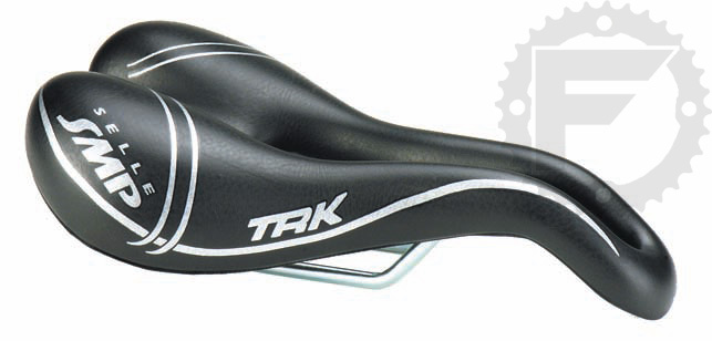

In effetti la bici è molto rigida e la strada disconnessa non aiuta proprio ... ogni buca per me è (era) non un colpo alla schiena , ma alle "pelotas" ...
Proprio l'altro gg ho comprato su ebay una sella dalla forma un po' spaziale , ma mooooooolto efficiente per la mia esigenza ... basta colpi ai genitali .... tutto il peso è riversato sulle ossa ischiatiche .
i 30 euro meglio spesi del 2010 .
allego una foto della sella SMP TRK Uomo :

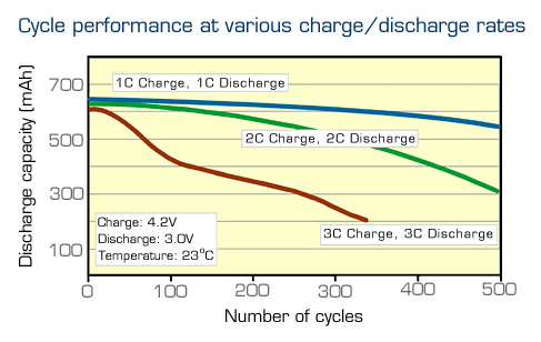

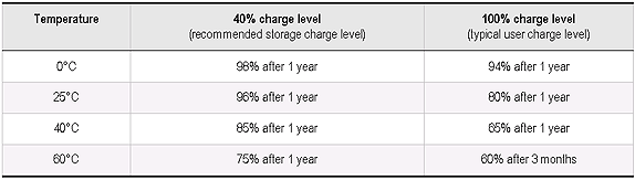

@PPL: Penso che le batterie in generale non amino essere scaricate sempre a fondo, a parte quelle con elevato effetto memoria, quindi concordo con te. La vecchia batteria puoi usarla in emergenza, ma visto come si comporta penso che perderà ancora capacità. Per quanto riguarda un ciclo di scarica completa e ricarica da effettuare "una tantum" , nonostante non ci sia una spiegazione scentifica pare che riporti la batteria alle prestazioni originali e anche io l'ho notato con le Litio che avevo l'altro anno. Come ti ho detto, se intendi "ibernare" la batteria per tutto l'inverno, puoi anche evitare di effettuare questo ciclo...
7768 Messaggi
Inserito il - 26/02/2010 : 22:36:11  Mostra Profilo Invia a job un Messaggio Privato
Riporto un mio vecchio messaggio sulla questione doppia batteria:
Facendo un po' di ricerca nella rete e confrontando il materiale vario, trovo plausibili le seguenti informazioni sulle batterie li-ion:
Sembrano tutti concordi su questa tabella:
16,22 KB
Questa mostra chiaramente che tenendo le batterie sempre in esercizio a temperatura ambiente e cariche, già il primo anno perdono il 20%.
Quindi purtroppo le nostre amate batterie anche se usate poco si scaricheranno inevitabilmente negli anni... al di là dell'accortezza di utilizzo. Piu' fortunati quelli che abitano al freddo quindi, piuttosto chi vive nel deserto.
Se notate le differenze con la temperatura sono notevolissime. Quindi non sarebbe proprio da maniaci tenerle in frigo anziche' sotto il sole. (soprattutto non a 60° - ecco perche' quelle dei portatili si cucinano subito!)
Quindi io ho sbagliato tutto con le mie 2 batterie usandole alternativamente. Avrei dovuto usarne sempre una e l'altra tenerla in frigorifero al 40% della carica, tirandola fuori solo per le gite a lunga gittata.
Per il discorso cariche/scariche vale la regola del biberonaggio (colmarla ogni volta che si puo' senza aspettare che sia del tutto scarica).
Le cariche e le scariche devono essere le più "dolci" possibile come si denota dal grafico sottostante.
44,88 KB
