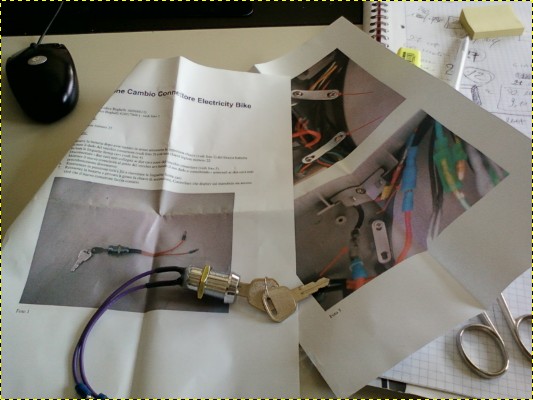

Proprio mentre ero in marcia per recarmi al lavoro l'assistenza si stacca e le lucine si spengono ...
"Strano ..." ... questo mi capitava verso Dicembre 2009 ,quando avevo problemi con la batteria , ma tendenzialmente una volta rigirato l'interruttore , il motore si riaccendeva ... al limite , se proprio la batteria era a 0 dopo qualche metro staccava nuovamente ...
Ma non è questo il caso ... l'anomalia non si era mai ripresentata ... e direi che sono sicuro che la batteria non è scarica ... anzi penso di averci fatto dall'ultima ricarica al max 15km .
Rigiro l'interruttore più volte , ma proprio non succede niente ... nessuna lucina e quindi nessuna assistenza .
tutto tace ....
che faccio ............................................. ????????????
mi sento demoralizzato ...

Ho sentito l'assistenza .. mi dovrebbero mandare un pezzo .. ma non ho ben capito cosa ... ora attendiamo ...

Arrivata adesso busta DHL ... dentro c'è il nottolino di accensione ... corredato di istruzioni di montaggio .
questo week si passa al montaggio .... ma la mia preoccupazione è che sono proprio una ciofeca !!!
e che MacGyver mi accompagni ... !!!

In effetti guardando le istruzioni , direi che MacGyver possa stare a casa ...
sono a prova di cucuzza ...

Ieri sera in cantina mi sono adoperato al montaggio del pezzo gentilmente inviatomi dalla Beghelli ...
"E PUR SI MUOVE " ... ora il sistema di assistenza si accende e funziona !
prossimo aggiornamento a 2000 Km !
