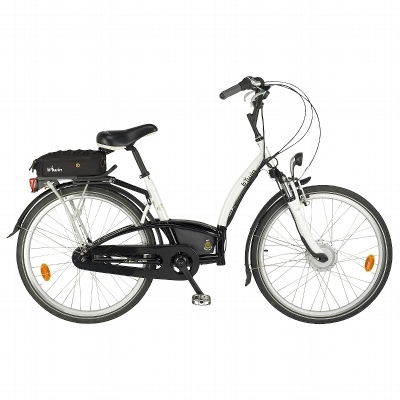

Cari amici finalmente è arrivata. Purtroppo il tempo inclemente mi ha consentito solo di portarla a casa e farci un breve giro in città quindi non ho potuto fare molte prove.
Il percorso dal negozio (Marassi) a casa (Struppa) è in leggera salita. Lo spunto del motore è buono e si raggiunge, dopo poche pedalate, la velocità massima consentita. Molto valido il cambio interno che consente variazioni anche da fermo e senza incertezze. La cosa antipatica è che giunti alla velocità massima si finisce per pedalare “a vuoto” anche perchè inserendo la 7-ma velocità il motore viene escluso quindi il massimo rapporto utilizzabile è il 6. Il confort di marcia è buono e la forcella assorbe bene le asperità, il reggisella ammortizzato avrebbe ulteriormente migliorato le cose. La frenata è potente per quanto riguarda l'anterione ma è deludente il tamburo posteriore la cui azione rallenta solo lievemente la corsa.
Il successivo giro mi porta in piazza Manin e mi permette di valutare meglio le prestazioni. Da casa mia lungo il Bisagno la strada è in lieve discesa per cui di fatto riesco ad andare in 7-ma velocità senza l'ausilio del motore ma raggiunti i 30 km/h comincia la sensazione di pedalare “a vuoto” in effetti la moltiplica anteriore è piccola. Giunto ai piedi della salita di via Montaldo apprezzo le caratteristiche del motore; inizio in “eco” e salgo bene ma lentamente (12/14 Km/h), seleziono la potenza intermedia e con poco sforzo raggiungo i 18Km/h che tengo fino alla fine della salita. I livelli di assistenza quindi lavorano al meglio, in pianura non avevo avvertito nessuna differenza, la velocità massima è la stessa per tutti e tre i livelli. Sinceramente non so dare indicazioni sulla percentuale ma è una bella salita. Giunto a destinazione apprezzo molto la sistemazione della batteria che subito mi aveva lasciato perplesso. Stacco la borsa, me la metto a tracolla e mi restano le mani libere. Certo la avessero fatta un minimo più capiente avrebbe potuto sostituire agevolmente un borsello. Rispetto ai pacchi batterie tradizionali mi sembra un buon compromesso per il trasporto. Sulla bici il peso in marcia non si avverte ma solo da fermo dà noia facendo ruotare il manubrio. Al ritorno provo le luci. Il “cruscotto” si illumina di blu, molto suggestivo, la luce posteriore a led è molto visibile, l'anteriore è a lampadina ma non ne ho potuto valutare l'efficacia perchè non sufficentemente buio.
In conclusione mi dichiaro soddisfatto dell'acquisto certo dato il prezzo non ci si può lamentare di qualche componente un po' economico.
Si tratta di una bici da passeggio e quindi non un “rampichino” né una “specialissima” la velocità è limitata comunque e un po' si suda ma della fatica si risparmia sicuro; la velocità è alta rispetto allo sforzo fatto. Nell'utilizzo senza motore il notevole peso si sente e al di fuori della pianura lo sforzo è notevole anche utilizzando i rapporti più agili.
Il portapacchi, di serie, è robusto; io ho aggiunto il cestino compatibile, utile per portare la spesa.
Ho aggiunto anche uno specchietto a manopola della Zefal; la posizione è un pò critica ma si riesce a vedere bene. Spero troviate utili queste indicazioni

Il freno a tamburo o si deve rodare oppure dovrai tirare il filo. Non è normale che un freno a tamburo freni meno di un v-brake.
Sbaglio o hanno messo le batterie in basso al centro del telaio ?
Se cosi fosse la bici acquisterebbe il mio rispetto.

credo che sbagli perchè l'ho vista da decathlon e sono sempre sul manubrio, i cavi sono fascettati sul telaio e non è agevole portare il pacco altrove
