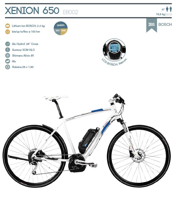

Mi permetto di ricordare che già a Luglio avevo evidenziato che anche BH E-MOTION ha tra i suoi innumerevoli modelli di pedelec anche il modello XENION che adotta la nuova tecnologia BOSH.
Il prezzo di listino della XENION 650 è di 2.099 euro.

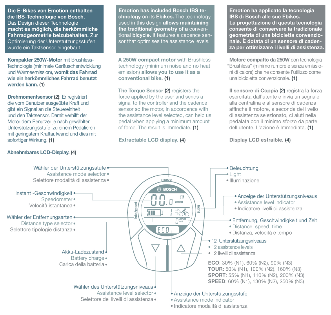

Nel sito dell'atala descrivono il bosch con sensore di sforzo.Di che si tratta?
Inserito il - 28/10/2011 : 23:05:15  Mostra Profilo Invia a pixbuster un Messaggio Privato
ti rimando alla E-Ciclopedia
E' il sistema che rileva lo sforzo applicato ai pedali e non la semplice loro rotazione (è il sistema adottato anche sui Panasonic)
pc65
127 Messaggi
Inserito il - 28/10/2011 : 23:29:36  Mostra Profilo Invia a pc65 un Messaggio Privato
grazie pix.in realta' parlano di sensore di pedalata e non di sforzo.Ho sbagliato,chiedo scusa.
Inserito il - 29/10/2011 : 14:31:30  Mostra Profilo Invia a Tino un Messaggio Privato
Prendo in prestito una pagina del catalogo BH Emotion di fashionmotors di Roma, http://www.fashionmotors.it/veicoli%20elettrici/bici/E-Motion/index_emotion.html dove è spiegato sinteticamente il funzionamento:
716,11 KB
Interessanti le nuove BH...
Inserito il - 29/10/2011 : 23:17:34  Mostra Profilo Invia a pixbuster un Messaggio Privato
Non hai sbagliato PC65: il Bosch ha il sensore di sforzo applicato sui pedali (che poi mette in relazione con la velocità di rotazione dei pedali stessi = sensore di cadenza)

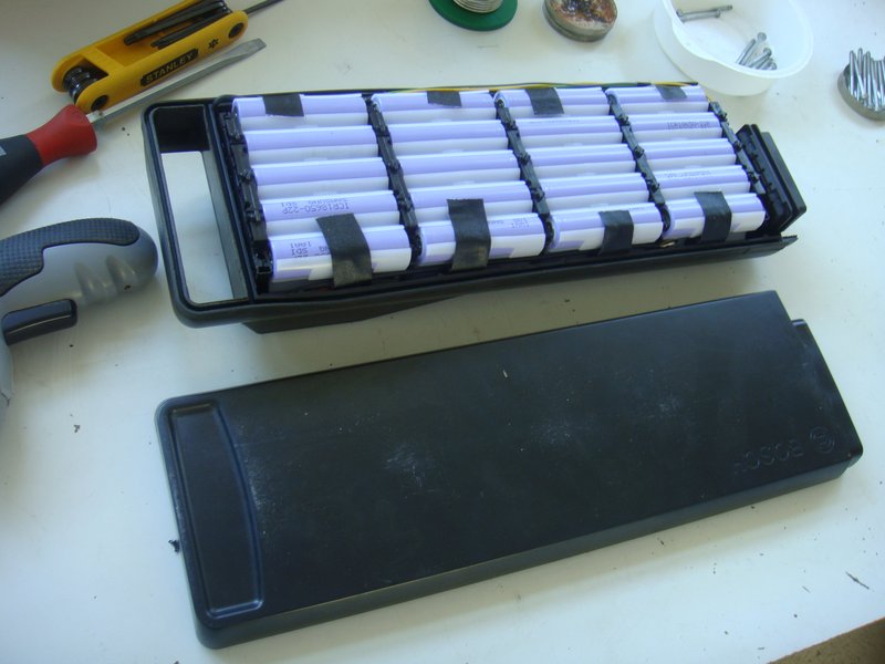

Cosa sappiamo delle batterie bosch ?
C'e' qualcuno che ha gia' osato aprirle per vedere di che celle sono composte ?
Costo del ricambio ?
Previsioni di commercializzazione batterie maggiorate ?
Da questa foto dell'interno di una Bosch sembrerebbe che siano celle Samsung SDI ICR18650-22P
foto da http://www.eradhafen.de/:
85,56 KB
Ne avevamo accennato qui http://www.jobike.it/forum/topic.asp?TOPIC_ID=11789
A prima vista sono 40 celle di 2150mAh cadauna.
La collaborazione di Bosch con Samsung è ben consolidata soprattutto nel settore elettrico automotive:
hanno una Joint Company specifica http://www.sblimotive.com
Della particolare chimicha e caratteristiche naturalmente non so nulla a parte che non sono dell'ultima generazione Samsung (le ultime arrivano a 3000mAh)
http://www.samsungsdi.com/battery/cylindrical-rechargeable-battery.jsp

Quindi tecnicamente se volessero potrebbero far uscire una 12Ah senza cambiare l'involucro
Mentre invece restando ai valori di tensione classici (visto che le 3Ah differiscono) potrebbero fare la 2600x4=10,4Ah
Inserito il - 22/11/2011 : 10:53:16  Mostra Profilo Invia a Barba 49 un Messaggio Privato
Le Samsung ICR3000 si possono caricare a 4,2V e forniscono 2450mAh oppure a 4,35V e raggiungono i 2950mAh, quindi sostituendole alle celle di serie avresti 9,8Ah con il caricatore di serie e 11,8Ah con il caricatore e il BMS dedicati.

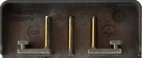

Il meccanismo è molto simile a quello di bionx. Io non sono un esperto di elettronica quindi te la racconto dal puro punto di vista logico: la batteria ha un circuito che comunica con il circuito che sta nello scatolotto del motore, accendendo la batteria questa segnala al motore che si deve svegliare, controllare sia tutto tutto a posto e rispondere alla batteria che è tutto ok e che puo' cominciare ad applicare la differenza di potenziale di 36V per far girare la baracca. Quindi solo quando tutti e due i circuiti (anzi 3 perche' c'e' pure la consolle) sono d'accordo, la baracca funziona .
Lo standard di comunicazione si chiama CAN-bus e fisicamente avviene tramite inversioni di polarità a basso voltaggio .
Per far tutto cio' ci sono 3 connettori.
Io semplicemente, quando il circuito è acceso, collego in parallelo su + e - la batteria intrusa e ho la cura di scollegarla prima di spegnere la batteria originale.
25,45 KB
Per quanto riguarda i consumi in offroad impegnativo, non so quanto senso abbia parlare di Wh/km , si puo' perdere mezz'ora a far soli 500 metri, tra salite, ostacoli da superare ecc. Io ho visto che la batteria originale mi è abbondantemente sufficiente per giri di (4-5 ore) con apporto muscolare/circolatorio mai in affanno/sofferenza.

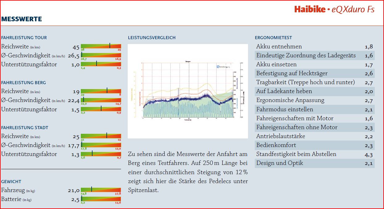

Anche nella prova di extraenergy non trovarono difetti
Haibike eQXduro Fs:
besonderheiten
+ starke Unterstützung Berg, Stadt
+ geringes Gewicht
+ direkte Motoransteuerung per Kraftsensor
+ Vollfederung
+ Restreichweitenangabe in km
+ – LC Display mit vielen Funktionen
+ – kein Licht, Gepäckträger & Schutzbleche
– hohe Anschaffungskosten
Solo (a parte il costo) la mancanza di impianto luci, ma è una caratteristica dovuta alla destinazione d'uso, e LCD con molte (forse troppe?) funzioni
Comunque ottime prestazioni:
151,2 KB
