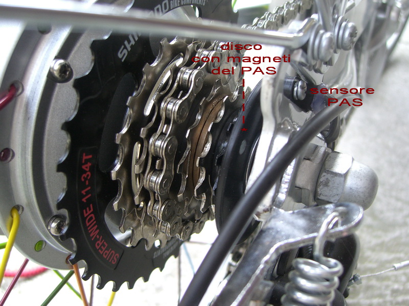

Inserito il - 23/06/2011 : 23:55:52  Mostra Profilo Invia a pixbuster un Messaggio Privato
sulla mia Frisbee sono questi due
Questo è il PAS che controlla se è in atto la pedalata
226,31 KB
e questo, dall'altro lato dell'asse ruota, è il sensore tachimetrico
214,82 KB

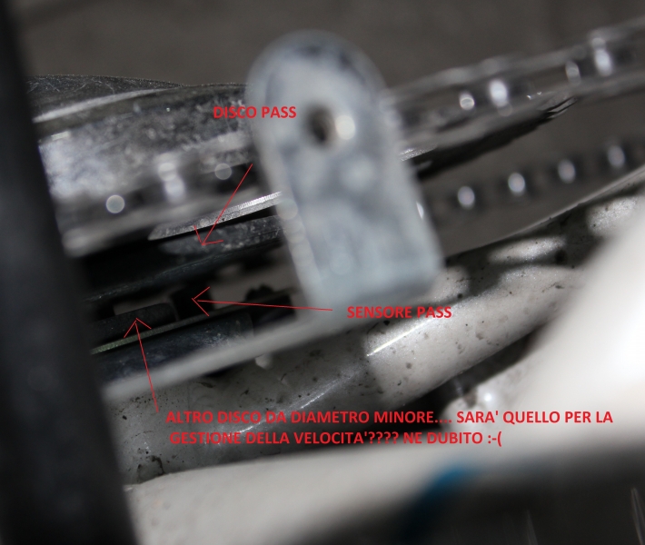

genesi86
1151 Messaggi
Inserito il - 24/06/2011 : 13:57:06  Mostra Profilo Invia a genesi86 un Messaggio Privato
Sul mozzo posteriore non c'è assolutamente nulla, stesso dicasi sull'anteriore, gli unici dischi che vedo si trovano nella zona pedali.
Oltre al disco pass, c'è un ulteriore disco dal diametro minore, ma dubito fortemente che sia il sensore di velocità, anche perchè per capire la velocità dovrebbe stare nella zona ruote.
ops.... ho visto che nella foto ho scritto "da" a posto di "dal", scusate l'errore
249,64 KB
E-Hoptown SWXH
Brompton S6L Black
Inserito il - 24/06/2011 : 19:25:05  Mostra Profilo Invia a pixbuster un Messaggio Privato
Mmmmmm il secondo disco mi sembra non c'entri nulla
A questo punto temo non ci sia nulla da fare
