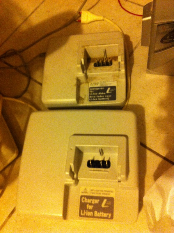

Recentemente sono venuto in possesso di una batteria da 18AH per motore panasonic 26 volt. Nessun problema quando ho dovuto ricaricarla con il vecchio caricabatteria della proconnect. Ma oggi mi serviva una ricarica veloce e il nuovo caricabatteria, ricevuto in dotazione con la flyer, ha caratteristiche di targa che promettono una carica più veloce (è anche di dimensioni maggiori rispetto al vecchio).
Ecco i due caricatori: quello in alto è quello vecchio:
217,65 KB
Ma quando inserisco la batteria da 18Ah da ricaricare nel nuovo caricatore non succede nulla.
Sposto la batteria sul vecchio caricatore e tutto va a meraviglia. Allora penso che sia rotto. Ma prima provo anche la batteria da 12 AH e appena la inserico si sente un "TIC" di relay e la carica parte regolarmente.
103,12 KB
253,66 KB

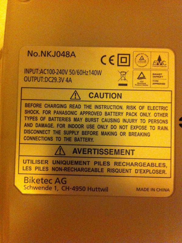

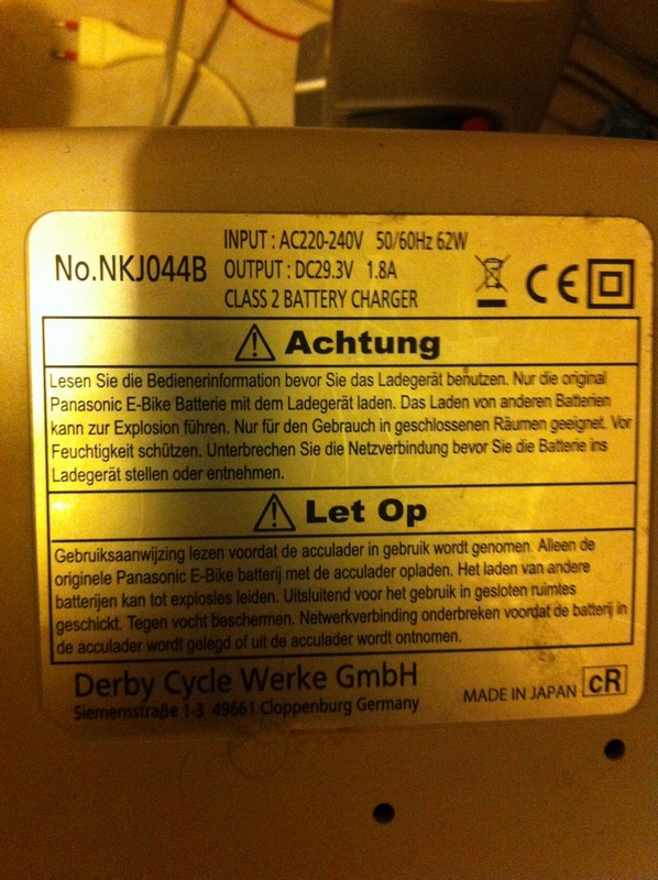

La differenza che noto è che sul nuovo caricabatterie manca un contatto (oltre al differente wattaggio di targa e al made in china e made in japan).
Non capisco la motivazione di questo scelta. Forse è voluto per qualche motivo dalla Panasonic o dalla Flyer?
Mistero...

ti confermo che anche il caricabatterie flyer 2011 non carica le 18 kalkoff (se noti manca un connettore sul caricabatterie) ; la bici invece va alla grande con la 18 , senza problemi di sorta

Mancando un connettore il caricatore non riconosce la batteria e non parte la carica, tutto li...

Allora mi sembra assodato che flyer non gradisce l'acquisto di akku kalkhoff e ha ben pensato di eliminare quel contatto sul loro caricabatterie (made in china tra l'altro.Solo per questo li strangolerei, con quello che fan pagare le bici!). così facendo ne inibiscono la ricarica scoraggiandone l'acquisto. Credo che sia una notizia importante per i possessori di bici flyer.

Il motivo potrebbe essere che non vogliano che si carichino le batterie più piccole con alta corrente (4A contro 1,8A) se non sbaglio.

Tittopower, ci ho pensato anche io ma in realtà il caricatore carica tranquillamente la batteria piccola da 12 Ah ma non carica quella grande da 18ah!
Le batterie da 8, 12, 16 sono di produzione nipponica, e sicuramente le ricarica, quelle da 18ah invece sono di produzione tetesca e non le ricarica. Gatta ci cova...

Un aggiornamento sulla vicenda. Il mio amico con la flyer T2 del 2011 ha ll caricabatteria con 4 poli marchiato BIKETEC che può ricaricare tranquillamente le batterie da 18Ah!
Non capisco se è una cosa random o ha un senso.
