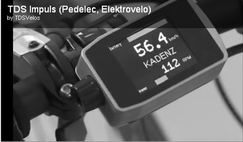

Inserito il - 31/10/2010 : 15:50:10  Mostra Profilo Invia a Tino un Messaggio Privato
http://www.tds-rad.ch/infoglueDeliverWorking_tds/TDS+Impuls
Inserito il - 31/10/2010 : 17:23:06  Mostra Profilo Invia a Bengi un Messaggio Privato
@ Tino, moooolto interessante sta bipa!!!
Per quello che ho potuto vedere e capire mi sembra che sia stato fatto un notevole sforzo innovativo:
1. motore centrale di dimensioni molto contenute;
2. interessante nuova geometria del carro posteriore, studiata per ospitare una coppia di batterie;
3. molto valida l'idea di fornire la doppia batteria che sicuramente consente un uso più flessibile della bipa, anche se il rovescio della medaglia è che nel caso di lunghe escursioni non sarà opportuno scaricare sempre totalmente la prima batteria (pena un suo degrado precoce) e quindi l'autonomia effettiva risulterà un po' inferiore a quella di un'unica batteria di pari capacità ...
4. la gestione dell'assistenza sembra molto raffinata (assistenza variabile in continuo a scelta del ciclista, senza step fissi?)
Comunque direi che tale bipa promette proprio bene ...
Mi sa proprio che il 2011 sarà l'anno di "esplosione" del fenomeno bipa che potrebbe diventare finalmente veramente popolare...

Cercando un po' in rete ho trovato su siti stranieri queste ulteriori info che spero di aver interpretato correttamente:
Motore centrale con possibilità di doppia guarnitura
Il motore centrale consente la combinazione libera di guarnitura singola e doppia, con un hub o deragliatore.
Livello di assistenza variabile
Possibilità di selezionare in continuo il livello di assistenza tra 0 e 200% direttamente dal controller al manubrio.
Inoltre nel caso di una guida sportiva è possibile selezionare una velocità al di sotto della quale il motore non interviene e quindi avere un’assistenza solo alle “alte” velocità.
Modalità di assistenza ottimizzata in funzione dell’altimetria del percorso.
(Come, non l'ho ben capito)
Assistenza piena del motore anche ad elevate frequenze di pedalata
Si ha un’assistenza ottimale fino a 100 pedalate al minuto consentendo una guida molto sportiva ed allenente.
Sensore di coppia molto sensibile
Il sensore è in grado di rilevare istantaneamente anche le più piccole variazioni di sforzo del ciclista, registrando la pressione sui singoli pedali.
Motore centrale totalmente disaccoppiato
Ciò comporta un’elevata pedalabilità a motore spento.
Motore silenzioso
Componenti di percisione, piccolissime tolleranze nei pezzi prodotti consentono di avere un motore dal funzionamento molto silenzioso.
Velocità raggiungibili di 25 o 45Km/h
Le bipa sono disponibili con assistenza fino a 25 o 45 km/h.
Il motore ha una potenza continua di 250 watt. Il modello RS ad alta velocità raggiunge un massimo di 500 watt.
EnergyBus System
Il flusso di dati tra i componenti elettrici (batterie, caricabatterie, motore, sensori e pannello di controllo) si svolge secondo il protocollo CAN-based, regolando le interfacce Energybus e la comunicazione tra i vari succitati componenti elettrici della bipa.
2 batterie
Il telaio è stato progettato per alloggiare la seconda batteria opzionale, l’autonomia può quindi essere raddoppiata. Tempo di ricarica batterie: 2 ore
Capacità: 240Wh per batteria
Pannello di controllo al manubrio
Il comando a tre clic del pannello permette di selezionare le varie funzioni con una sola ruotellina. Il funzionamento è intuitivo e si fa col pollice, senza la necessità di staccare le mani dal manubrio. La logica di controllo può essere aggiornato facilmente via software. I grandi caratteri chiari con la retroilluminazione dello schermo ad alto contrasto permette la lettura delle informazioni in qualsiasi condizione di illuminazione.
Mi sembra che il salto di qualità complessivo sia notevole ...
Tra l'altro alcune innovazioni sono proprio quelle da me auspicate nel 3ad "Il mio Panasonic ideale" ...
Se non ho capito male, questo motore/progetto è stato premiato con più riconoscimenti da parte di organizzazioni di settore...
Piiiix, qui ci vuole davvero un SUPERTEST alla tua maniera!!!!

Inserito il - 22/01/2011 : 16:43:46  Mostra Profilo Invia a Bengi un Messaggio Privato
In attesa della zingarata in terra elvetica, un fermo-immagine per .... sognare!
115,05 KB

Inserito il - 22/01/2011 : 21:42:00  Mostra Profilo Invia a Barba 49 un Messaggio Privato
Wowwwwww...

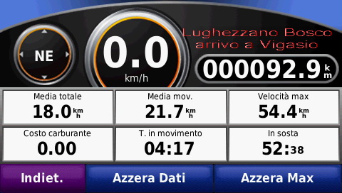

Inserito il - 22/01/2011 : 22:29:36  Mostra Profilo Invia a pixbuster un Messaggio Privato
cosa c'è da sognare ?
56,14 KB
vabbè io ero in discesa

Inserito il - 22/01/2011 : 22:36:09  Mostra Profilo Invia a antonio un Messaggio Privato
56,14 KB
Molto bella la casella con la scritta costo del carburante 0.00
Inserito il - 22/01/2011 : 22:50:27  Mostra Profilo Invia a Bengi un Messaggio Privato

Inserito il - 22/01/2011 : 23:07:53  Mostra Profilo Invia a job un Messaggio Privato
E non penso nemmeno che eri (e vorresti essere aggiungo) a 112 pedalate al minuto !
Inserito il - 22/01/2011 : 23:08:32  Mostra Profilo Invia a pixbuster un Messaggio Privato
(ehm temo di si Bengi; quello che mi insospettisce è la barra della potenza che è ...molto corta)
Inserito il - 22/01/2011 : 23:14:43  Mostra Profilo Invia a pixbuster un Messaggio Privato
Naaaa job: i pedali erano ben fermi ed ero attaccato ai freni per il tornante che vedevo all'orizzonte e che si avvicinava fulmineamente
(((le pedalate sarebbero state 115/min ma dopo le 95 mi scappano i pedali)))
Inserito il - 22/01/2011 : 23:42:39  Mostra Profilo Invia a Bengi un Messaggio Privato
Si Pix, hai ragione, la barra corta della potenza sul display l'avevo notata anch'io....
Non credo comunque che il video sia taroccato, ma semplicemente che chi sta sopra la bipa non sia proprio un pedalatore della domenica ....
Potrebbe essere benissimo un ex professionista ed in quanto tale probabilmente avrebbe la possibilità di arrivare a quelle velocità e a quelle cadenze anche di suo (senza il motore) ....
A proposito di ex, ricordo che mi fece molta impressione quando ebbi il privilegio di conoscere personalmente Miguel Indurain (grande campione e gran signore!), a due anni dalla cessata attività, quando venne a Treviso per una mediofondo ...
Ad un certo punto sul finale della corsa si mise a tirare in pianura sul filo dei 60 (sessanta) Km/h!!!! Una cosa impressionante!!!
Preciso che purtroppo io non ero in bici, ma con un'auto al seguito ... avrei dovuto partecipare anch'io alla mediofondo, ma nella settimana precedente caddi in allenamento infortunandomi lievemente, e pertanto vi partecipò solo mio fratello che pedalò a fianco del campione per tutta la gara ...
Solo per ricordare chi è stato Miguel Indurain:
http://it.wikipedia.org/wiki/Miguel_Indurain
Inserito il - 23/01/2011 : 00:03:09  Mostra Profilo Invia a pixbuster un Messaggio Privato
pensavo proprio a questo, ma ciò non sminuisce il fatto che il motore stia ancora assistendo a quella velocità
Mentre sulla mia, pur togliendo il controllo tachimetrico, sopra ai 33-34 non eroga più niente
è vero Antonio : è una casellina che mi fa andare in brodo di giuggiole ogni volta

Inserito il - 23/01/2011 : 09:03:46  Mostra Profilo Invia a Bengi un Messaggio Privato
@Pix, credo che nella parte del filmato dove l'atleta pedala sui rulli (da cui ho preso il fermo-immagine) ci sia il modello sportivo (race) della TDS, con motore da 500W. Con questa potenza la sua spinta (parziale) del motore potrebbe esserci anche a velocità elevate (oltre i 50Km/h) ...
