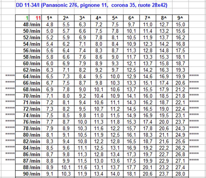

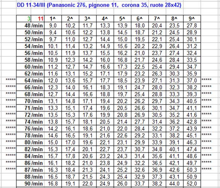

Non so se il tuo computerino sia dotato di cadenzimetro perchè se vuoi sfruttare a fondo il Panasonic è molto importante conoscere la cadenza di pedalata ...
Spero ti faccia piacere avere un paio di tabelle sulla distribuzione della velocità con la cadenza, nelle varie mrce del DD, con pignone da 11 e cassetta 11-34.
Questa si riferisce alla prima marcia interna (I)
132,3 KB
... e questa alla terza marcia (III)
137,82 KB

P.S.Gli asterischi ai margini delle tabelle indicano il range di assistenza del motore.

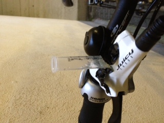

Per chi avesse bisogno di spurgare dei freni idraulici la cosa è abbastanza semplice ma rognosetta.
Ho fatto così: ho aperto la brugola sul serbatoio del freno e ci ho infilato dentro una siringa senza ago. La siringa mi è servita come serbatoio aggiuntivo, dato che quello dei freni da bici è piccolissimo. L'ho fissata con del nastro isolante in modo che fosse a tenuta stagna. Nella foto qui sotto si dovrebbe vedere la siringa anche se avevo già tolto in parte il nastro isolante (stavo smontando e mi sono ricordato che avrei dovuto documentare).

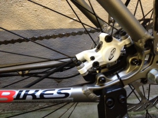

Poi ho svitato una brugola dello spurgo del freno, che si trova vicino al disco, è visibile nella foto qui sotto (è la più piccina)
50,11 KB
A questo punto ho riempito con l'olio per freni il serbatoio a monte e iniziato a frenare, pompando così l'olio nel circuito idraulico. La parte difficile è quando si sta per arrivare al termine del processo: si richuide quasi totalmente la brugola dello spurgo e si contiuna a pompare olio. Quindi bisogna serrare la brugola dello spurgo, continuare a pompare, riallargare appena appena la brugola dello spurgo, pompare e così fino a quando il freno non prende. A questo punto si può togliere la siringa da sopra e richuidere il serbatoio.
Attenzione che l'olio dei freni corrode la vernice, quindi al termine asciugare il tutto.

OOps, la prima foto è ruotata!! Sorry!!

Stavo rispondendo mentre mi hai inviato le tabelle! Grazie. Mi risparmiano un po' di conti. Il ciclocomputer avrebbe il cadenzimetro ma ad oggi non mi ha ancora funzionato come tale: non ci ho perso per niente tempo, avevo altre priorità.
Quanto ai freni... No, come vedi non ho comprato alcun kit, regna la soluzione rimediata (ma efficace!, se i meccanici si mettessero a fare i meccanici anzichè i sostitutori...).

Grazie per la spigazione sullo spurgo: metodo artigianale, ma efficace!

@ dipigi
Sono d'accordo con le considerazioni sulle dimensioni degli inquinanti. Però bisogna anche stare con i piedi per terra (oltre che sui pedali!!). Se dovessi dire a mia suocera di andare in bici, anche se elettrica, me la tirerebbe dietro!
Ho usato il dot4. Ho letto che si possono usare tutti sia il 5.1 sia il 4 e ho preso il primo che mi è capitato dal ricambista.
