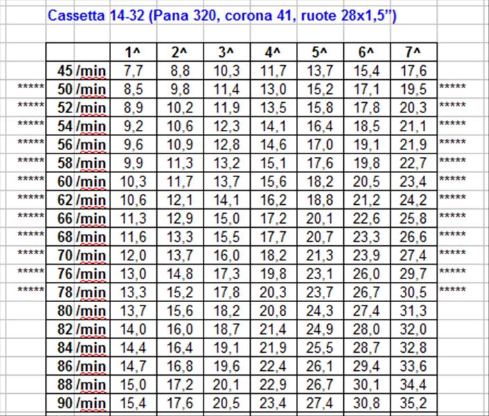

Deduco che la C1 abbia ruote da 26 pollici. Dai calcoli mi da una velocità un po altina per una bici a norma se avesse le ruote da 28".
Inserito il - 27/06/2012 : 11:58:21  Mostra Profilo Invia a Bengi un Messaggio Privato
Usignolo ha scritto:
Allora vi pongo un quesito.
Flyer C2 corona 41 pignone motore 9 pignone al mozzo 20. Cosa accade se al motore monto un 11 ? Miglioro le prestazioni in salita o le peggioro ?
Se indichi il settaggio del Pana che hai (presumo da 320 giri), la ruota (se è da 28" o da 26"), il cambio (se è un Nexus 8G o uno a cassetta e con che sequenza di pignoni) e le gomme che hai montato, poi ti posso postare qualche tabella comparativa che ti consentirà di decidere al meglio rispetto alle tue esigenze e al tuo stile di pedalata.

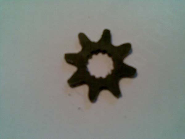

Si parla sempre di pignoni motore da 9, 11, 13 ed anche oltre. La mia domanda è come mai sulla mia flyer c3 plus è montato un pignone motore da 8 denti con cambio a 7 velocita 14-32 e puntualmente stacca a 25km/h? Qualcuno ne Sto arrivando! Qualcosa?
Sinceramente non ho mai sentito parlare di pignoni motore da 8 denti, che io sappia non dovrebbero esistere. Sei sicuro di questo dato? Se montassi un pignone da 8 non saresti assistito nemmeno fino a 25 Km/h considerando quel cambio a 7 rapporti.

Ha la corona anteriore da 41 e quando ho contato i denti anche io sono rimasto stupito. A 25 km/h si sente che l'assistenza è quasi nulla
Remo
Inserito il - 27/06/2012 : 16:42:44  Mostra Profilo Invia a iw6cpk un Messaggio Privato
In queste condizioni il motore si spegnerebbe già a 23,5 Km/h. Riesci a postare una foto del pignone incriminato?
Qualcuno (etalon) se l'è fatto da solo lavorando di smeriglio su uno da 11!
Quindi mi confermi che non esiste in commercio
Esatto, anche perchè sarebbe indicato solo per le salite estreme. Etalon infatti se lo è costruito per i sentieri alpini.
Il pignone da 10 invece ora è in vendita e si trova anche su ebay

Oggi mi è arrivato il pignone motore da 10 l'ho montato al posto di quello con 8 denti (che era anche un po' rumoroso).
Devo dire che è tutt'altro andare. Adesso sembra che la pedelec è più leggera. Mi domando perché non l'hanno configurata così. La cadenza di pedalata è più naturale e diventa invitante andare in bici. Se era per problemi di pendenze potevano anche adottare una cassetta megarange.

Che dire, ho fatto 40 km con il nuovo pignone da 10 e devo ammettere che la scorrevolezza in pedalata ne trae notevoli benefici ci si rende conto anche quando si spegne l'assistenza. Forse è dovuto dal fatto che la catena non è più obbligata ad essere così angolata con il pignone da 8. Il contro è che l'autonomia viene danneggiata (e purtroppo non si può avere botte piena e moglie ubriaca ). La mia soluzione per adesso è quella di spegnere l'assistenza quando sono in falsopiano a mio favore. Le leggi della fisica purtroppo nn si possono modellare a nostro piacimento. La resistenza all'avanzamento aumenta proporzionalmente con il quadrato della velocita. E quindi la soluzio è quella di ottimizzare. Per esempio stando più giù con la testa per migliorare il cx che in questo modo si riesce a tamponare la perdita di autonomia a causa della maggiore velocità.

Inserito il - 30/06/2012 : 18:30:50  Mostra Profilo Invia a Bengi un Messaggio Privato
@Remo in questa tabella trovi la distribuzione delle velocità in funzione della marcia inserita e della cadenza di pedalata con il pignone motore da 10:
117,55 KB
La mia impressione è che tu abbia un range di assitenza troppo basso (righe con asterischi al margine) in quanto va dalle 50 alle 78/min ..... Inoltre hai una rapportatura troppo lunga, cioè non adatta alle salite ripide ....
Se indichi qual è all'incirca il tuo regime ottimale di pedalata e le pendenze delle salite che intendi affrontare, possiamo vedere di ottimizzare l'assetto della tua bipa.
P.S. Ho ipotizzato ruote da 28" mediamente gommate, ma non so se sia proprio così ... dovresti specificare anche questo ...

Inserito il - 30/06/2012 : 20:15:54  Mostra Profilo Invia a Remo un Messaggio Privato
117,55 KB
Ho ruote da 26 e a giorni mi deve arrivare la cassetta megarange da 7 velocita 11-34 shimano hg.
