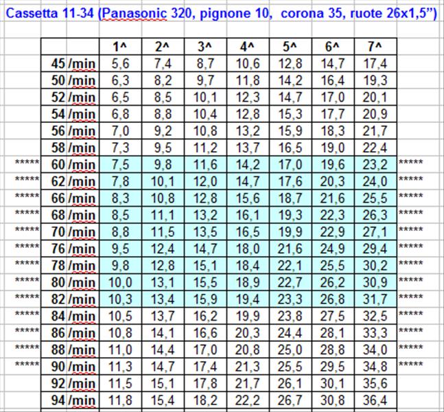

La cassetta ha i seguenti rapporti 34-26-22-18-15-13-11. L'11 mi è utile in discesa così posso anche spingere. Attualmente in discesa frullo con i pedali. Con il 34 sarei coperto in caso di pendenze al limite del ribaltamento.

Bengi ha scritto:
La mia impressione è che tu abbia un range di assitenza troppo basso (righe con asterischi al margine) in quanto va dalle 50 alle 78/min .....
E' comunque un bel miglioramento rispetto all'8 che aveva.l'11 puó sempre provarlo quando avra montato la cassetta 34-11
Inserito il - 30/06/2012 : 22:07:15  Mostra Profilo Invia a Bengi un Messaggio Privato
Il mio consiglio è cercare una maggiore agilità di pedalata.
Per esperienza ho visto che il Pana in salita sotto la cadenza di 60/min non lavora bene e che le prestazioni ottimali si hanno normalmente non scendendo sotto le 70/min. Considerando poi che il tuo è settato a 320 giri e che pertanto sulle cadenze limite tende ad assistere molto poco, io propenderei per una corona da 35. Così facendo e lasciando il pignone motore da 10, il range di assistenza passerebbe tra le 60 e le 90/min, con spinta del motore ben percepibile fino a circa 82/min.
In questa configurazione (35-10) e con la nuova cassetta da 11-34, la situazione sarebbe questa:
117,46 KB
che mi sembra un buon compromesso tra salita e piano-discesa ...

Inserito il - 01/07/2012 : 14:59:32  Mostra Profilo Invia a Remo un Messaggio Privato
Grazie per la tabella Bengi. Per me le cadenze ottimali sono nel campo che va da 60 ad 80 al min. Oltre significa iniziare a sudare e diventa abbastanza impegnativo. Comunque adesso mi devo ancora adattare al nuovo pignone motore da 10 (prima c'era l'8). Attualmente i percorsi per che faccio utilizzo sempre la sesta e la settima marcia. Molto raramente sono obbligato ad utilizzare la quarta. Una domanda a Bengi, come fai a fare queste tabelle? Se hai un foglio Excel potresti passarmelo?
