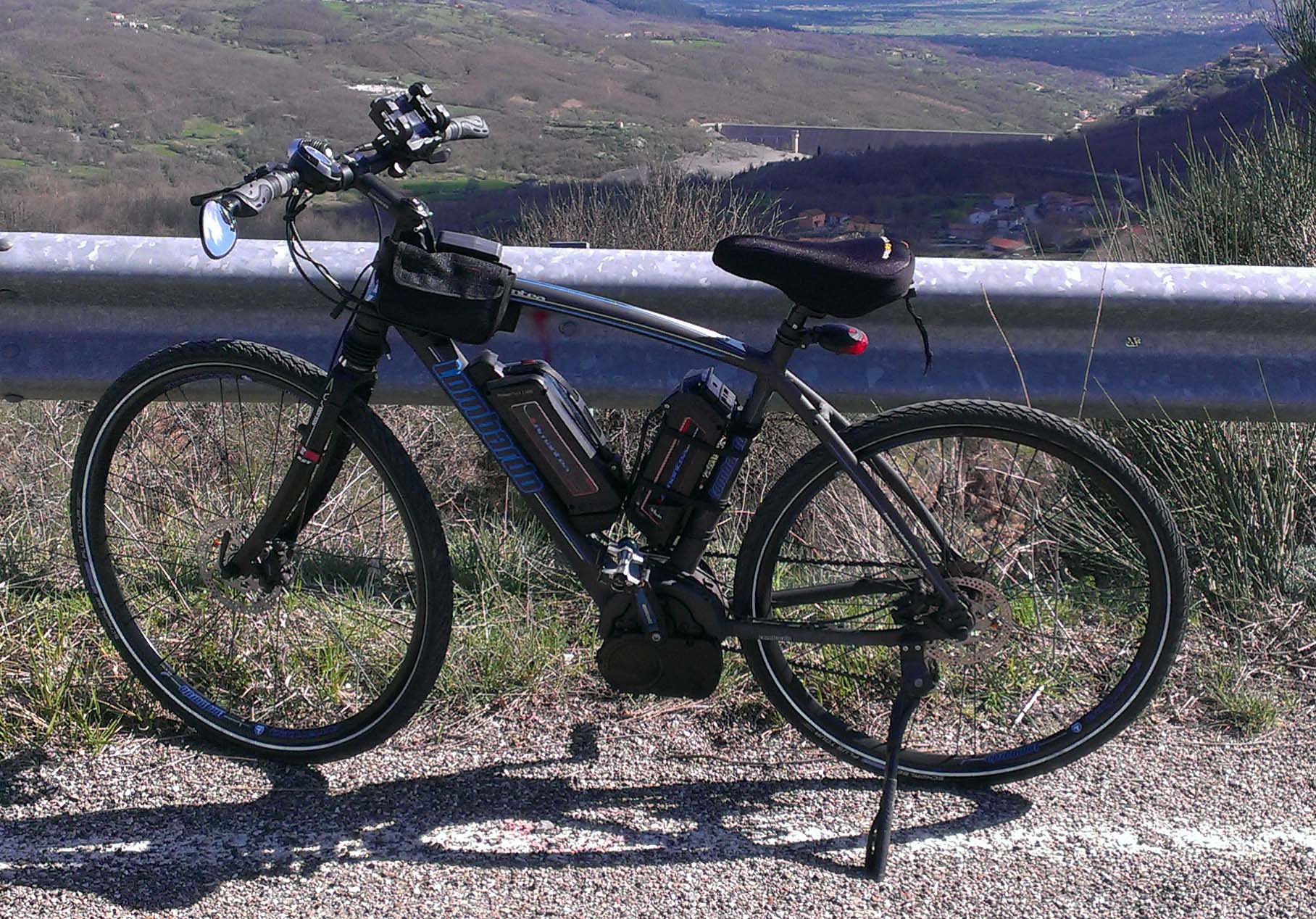

Inserito il - 29/03/2014 : 14:37:09  Mostra Profilo Invia a lukyluke35 un Messaggio Privato
Io faccio così
444,64 KB
e-amantea antracite
