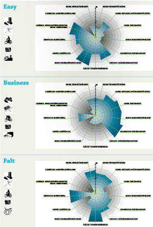

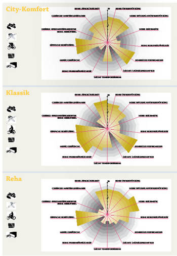

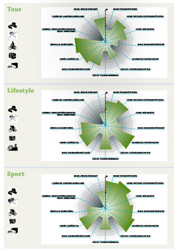

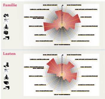

Nicot, secondo me è proprio quella la differenza... premetto nuovamente che anche io sono convinto della quasi assoluta superiorità del centrale a potenze legali (altrimenti avrei risparmiato parecchio comprandomi una bipa con motore a mozzo ) ma una prova sulla strada non ha senso nemmeno in linea generale... salvo che per una sgambata in compagnia con mangiata/bevuta finale... di quale strada parliamo? con quali caratteristiche? con quale ciclista a pedalare? su quale bipa? Troppe, troppe, davvero troppe variabili!
e poi chi "vince"? chi fatica meno? chi arriva primo? chi raggiunge la velocità di picco maggiore? chi ha la maggiore autonomia a parità di Wh? Chi affronta la salita più ripida? Chi fa meno fatica a parità di percorso affrontato?
Boh, sinceramente sono tutti primati che hanno un senso e per ognuno di noi possono o meno essere fondamentali, e qualcuno di questi primati potrebbe essere di sicuro assegnato all'hub...
E poi quali dovrebbero essere i motori concorrenti, un hub legale da 250W veri contro un centrale che sappiamo bene essere di 250W solo perchè ce lo garantische il produttore?
Il giorno in cui due bipe, una muscolare ed una con hub, identiche per wattaggio "reale" del motore, per tutte le restanti caratteristiche di ciclistica e settate su un livello di assistenza identico, verranno montate sui rulli e verrà loro impressa in modo misurabile la stessa forza di rotazione sui pedali per un dato tempo e/o con diverse resistenze applicate ai rulli stessi... quel giorno troverò molto interessante scartabellare grafici e interpretare comportamenti.
Tant'è che gli onnipresenti germanici le pedelec le testano così da tempo.
Probabilmente basterebbe vedere i loro risultati (la foto sotto è il laboratorio usato anche da extraenergy) per capire quale bipa fa al caso nostro ed è la "migliore" (scusate ma senza virgolette non riesco proprio a scriverlo ) per rendimento del motore, velocità, autonomia, sforzo necessario ecc.ecc.ecc.
Tant' è che gli stessi tester di extraenergy, che non si possono certo accusare di scarsa "scientificità" o strumentazione, dividono i loro giudizi per categorie di pedelec ed associano un differente "peso" ai singoli valori registrati a seconda del tipo di utilizzo previsto per la bipa.
Per questo motivo ogni categoria ha il suo "migliore", che può utilizzare di volta in volta soluzioni tecniche e motorizzazioni completamente diverse
Un caro saluto, L.

Leo, mi hai messo quei grafici apposta per non farmi capire niente! Ho provato anche a scaricare le foto per ingrandirle ma niente.....
Sono d'accordo che ci sono troppe variabili, anche se molte cadrebbero da sole cominciando ad identificare alcuni paletti:
ad esempio confrontando motori montati su bipe commerciali e dotate di sensore di sforzo, con dati dichiarati analoghi o della stessa marca (es. Panasonic), indirizzate ad utenti a vocazione sportiva, su percorsi misti di pianura, vallonato e salita, con batteria di capacità simile, ecc.....
Avremmo già acquisito, ad esempio, che in questo caso la migliore non sarebbe quella che ti fa faticare meno, ma quella che a pari velocità consuma meno oppure quella che a pari consumo va più veloce.
Questo non stabilirebbe la miglior bipa in assoluto, ma la miglior bipa riguardo un ben preciso range di caratteristiche e che darebbe modo di scegliere ciò che più aggrada, a chi ci legge.
