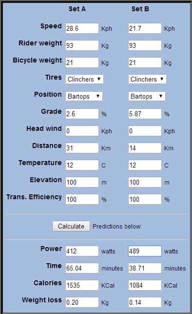

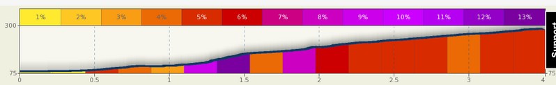

Qui http://www.jobike.it/forum/topic.asp?TOPIC_ID=18646, il Bosch su una salita con pendenza media del 6,64%, per 21.17 minuti ha supportato un biker per uno sforzo complessivo di circa 615Watt; questo biker di 81,5 Kg. e 64 anni, al cicloergometro ha fatto segnare circa 180Watt al momento dello stacco a 175 bpm di F.C.
Pur con tutte le tolleranze e variabili del caso penso che i dubbi possano essere sciolti definitivamente!

Non mi sembra che ci si debba dotare di chissà quali strumenti.
Stamattina ho provato la nuova batteria da 288 Wh (grazie della segnalazione Dipigi!), sul percorso dei mondiali fatti qui a Verona.
In assistenza Tour e Sport in poco più di un'ora s'è consumata tutta la batteria (rimasta mezza tacca). Il percorso è metà salita e metà discesa.
I conti tornano siano considerando il percorso totale con la pendenza media, sia come l'ho percorso realmente: in Tour e Sport sulla salita (150% di assistenza media) e a motore spento in discesa.
Sono 9 watts a chilometro su una pendenza media del 2,6% ad una media di 28,7 km/h
.....sul percorso dei mondiali fatti qui a Verona.
Perdonami, ma proprio qui parliamo di cose diverse... o non ho ben fatto capire ciò che intendevo dire nei miei interventi.
L'oggetto del contendere per me è diventato unicamente stabilire se su percorsi più o meno di pianura i due sistemi siano paragonabili quanto a rendimento o se sia addirittura un poco più efficiente l'hub... e tu mi porti ad esempio un percorso il cui profilo altimetrico sembra un elettrocardiogramma, affrontato ad una velocità media di 28,9 Kmh... il percorso dei mondiali di ciclismo
Certo, su questo percorso è ovvio, è infinitamente meglio il centrale... io stesso ho un centrale perchè oltre a piacermi di più, dalle mie parti i percorsi sono tutti di questo genere
Ma nessuno, pix compreso (scusa pix se ti cito, non è per ritirarti in ballo) ha mai detto nulla in contrario - il centrale su percorsi come questo è indubbiamente da preferire, bugiardo chi dice il contrario!
In ogni caso è ovvio che gli strumenti servirebbero eccome, ad esempio per misurare il tuo contributo muscolare, per cui ti faccio i complimenti e che è sicuramente molto elevato (io con la stessa bipa con quella batteria avrei fatto almeno un giro in meno ed a una velocità media di molto inferiore)
poi, per poter fare un confronto con una parvenza di serietà, occorrerebbero gli stessi dati, calcolati sullo stesso percorso con una bipa con motore al mozzo di pari W (reali e non di targa) con le stesse caratteristiche di telaio e trasmissione, e con te alla guida che esprimi su questa bipa la stessa identica potenza espressa con il centrale... e non sarebbero comunque mai dati perfettamente sovrapponibili.
Lo ripeto, nessuno dubita che il centrale sia migliore sui saliscendi, più d'uno pensa che in pianura o su leggere pendenze ed a velocità da codice, l'hub possa avere una maggiore efficienza, è questo il vero postulato che eventualmente attende una prova ed una dimostrazione... se così fosse non ci vedrei nemmeno nulla di male e personalmente continuerei a preferire il centrale anche per la pianura, mi piace di più la sua naturalezza di pedalata anche a costo di consumare qualche spicciolo di wh in più.
Nuovamente complimenti per il giretto mondiale, sei un elettrociclista in gamba anche nel senso fisico del termine... io salvo i giretti mattutini intorno all'ufficio con la pieghelettrica, fra impegni pioggie e raffreddori sono un paio di mesi che con la bipa "vera" poco e niente...
Ciao, L.

Leo, credo Flavio intenda dire, datemi un Hub paragonabile e vediamo se i risultati sono gli stessi!
Non farti ingannare dal grafico, sono 4 salite da 200 mt. con pendenze (credo) ben inferiori al 10%.
Hai ragione Nicot, non sono pendenze improponibili, lo avevo verificato prima di scrivere, ma il 10% lo superano in più punti (ed ho usato un sistema che generalmente sottostima le pendenze)
ma non è tanto il tipo di percorso... l'intento dell'amico Flavio è giusto, qui potrebbe essere favorito il centrale ma basta scegliere un altro percorso o comunque usare sempre lo stesso, ciò che rimane difficile è la misurazione del contributo muscolare fornito dal ciclista,
Altrettanto importante è l'individuazione di due motori e di due centraline almeno assimilabili.

Leo, su quella salita siamo parecchio sotto il 10%.
Vedi il solito sito salite.ch http://www.salite.ch/torricelle2.asp
