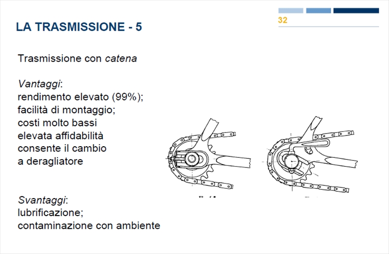

Qui si continua ad insistere sulla penalizzazione dei centrali dovuta alle perdite di rendimento della trasmissione. Allora ho provato a cercare e guarda cosa ho trovato:
133,49 KB
Qui (come ho sempre immaginato) risulta che il rendimento della trasmissione a catena è pari al 99%!!! (Nelle bipa col Bosch si trova facilmente una trasmissione a catena su pacco pignoni di qualità quali Shimano Deore XT 10g)
E la fonte è abbastanza affidabile in quanto trattasi di uno stralcio di una laurea in igegneria meccanica la cui tesi è stata discussa nel Politecnico di Milano.
Da questo dato emerge che insistere su questo punto significa davvero voler cercare il classico pelo nell'uovo!
Ma se vogliamo sottilizzare, allora bisognerebbe considerare anche la penalizzazione dell'hub che induce un aumento del momento d'inerzia non trascurabile che provoca un lievitazione dei consumi e quindi una diminuzione del rendimento. Di questo però non se ne è mai parlato ...

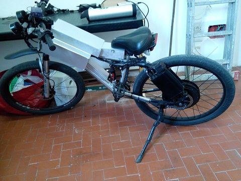

ho a disposizione questi due modelli:
113,6 KB
143,52 KB
ma chi sà perchè mi tengo questa.....:
125,9 KB
(se è da rimovere fatelo tranquillamente)
jaker
