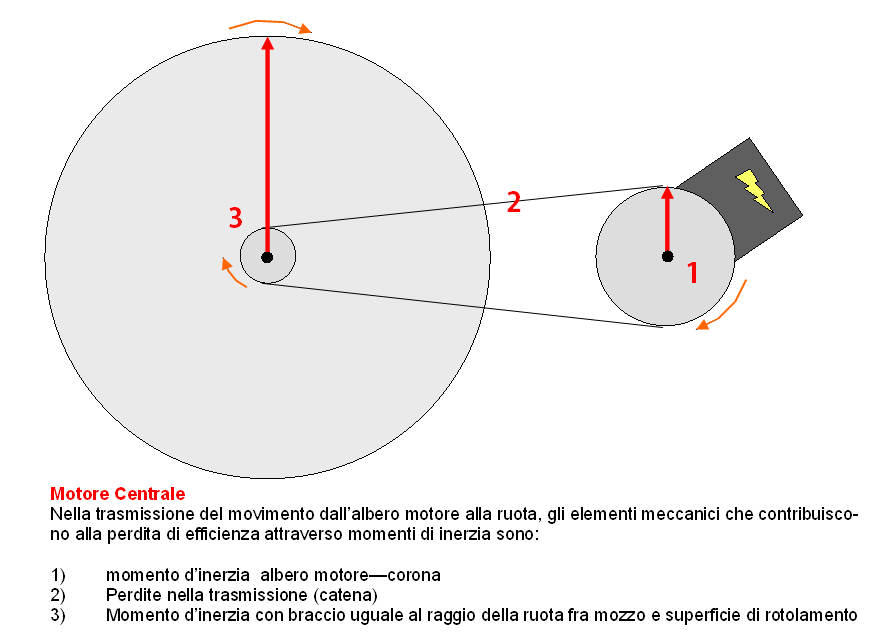

edit iniziale: ho letto ora e con interesse le nuove prove proposte che vengono da ronco, ecocar e Sjor... se c'è posto mi offro anche io come tester!
@ll'amico Ben... non minaccio e non concedo, tantomeno ho gran voglia di confutare e penso si sia capito...
ma ad esempio la prima evidenza contratria alle tue asserzioni è il fatto che un centrale nel trasferire il movimento alla ruota di momenti di inerzia ne abbia quantomeno due, ovvero di più di quanto accade in un hub:
infatti il motore elettrico centrale, qualsiasi sia:
1) trasferisce movimento dall'albero motore alla corona, con un momento di inerzia avente un braccio non gigantesco, ma assolutamente non trascurabile (se questo braccio avesse valore infinitesimo, la doppia o la tripla corona anteriore su una bici non avrebbero nessun senso e non la monteremmo con ingegnosissime modifiche sulle pur così perfette haibike a motore centrale)
2) dalla corona trasferisce il movimento al mozzo della ruota tramite una catena, che in perfette condizioni influisce almeno per un altro 1% (anche se lo studente del politecnico che citi, è errore veniale, ma è un poco impreciso, nella sua tesina per l'esame, afferma in alcuni punti 99% ed in altri 98% qui potete verificarlo)
2.b) il discorso catena è poi affetto da molte variabili quali dimensione, materiale, tensione della catena, temperatura, qualità della costruzione, W di input, lubrificazione, consumo meccanico ecc. ecc. ...qui, gente che ha fatto vari test in laboratorio, asserisce che l'efficienza media delle catene di bici "standard" si attesta fra il 96 ed il 97,5% (a fine pagina) ...ecco che abbiamo già perso fra il 3,5% ed il 4%

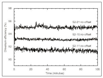

...comunque, dovendo fare riferimento a qualcosa di scritto e studiato da altri, terrei più conto di questo testo di David Gordon Wilson ( http://mitpress.mit.edu/books/bicycling-science ), la cui qualifica non è di pur ottimo studente intento a passare l'esame di ingegneria, ma quella di
"Professor of Mechanical Engineering Emeritus at the Massachusetts Institute of Technology"
He is the coauthor of the first two editions of Bicycling Science and was the editor of the journal Human Power from 1994 to 2002.
oppure di questo, (scaricabile qui) edito dalla IHPVA (International Human Powered Vehicle Association)
che è scritta a più mani nientepopodimendo che da
James B. Spicer,* Christopher J.K. Richardson, Michael J. Ehrlich and Johanna R. Bernstein (The Johns Hopkins University, Baltimore, Maryland)
e dai Sigg..... Masahiko Fukuda and Masao Terada (Shimano Inc. Product Engineering Division, Sakai Osaka)
In entrambi i testi, nel secondo lo puoi leggere direttamente senza dover acquistare il libro, si parla, e dimostrandolo sperimetalmente, di queste percentuali di rendimento
e qui ci siamo persi ulteriormente dalle 4 alle 8 unità di percentuale rispetto al powerpoint della tesina d'esame... (chissà perchè, ma credo di più all'ingegnere della shimano che le catene le produce ed ha tutto l'interesse a venderle come prodigiose )
3) arrivati alla ruota posteriore, il "percorso" per trasferire il movimento e rendere il tutto utile al nostro giro in biciletta, deve "affrontare" un secondo momento d'inerzia, quello che ha come braccio l' intero raggio della ruota, quindi un braccio meno vantaggioso di quello esistente in qualsiasi hub, che proprio per il suo diametro maggiore di un mozzo standard, trasmette il movimento con maggiore efficienza anche in questo caso...

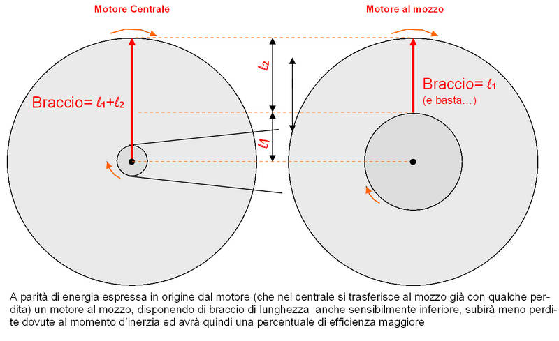

La situazione nel motore al mozzo o hub, come correttamente affermi è questa:
Ma se vogliamo sottilizzare, allora bisognerebbe considerare anche la penalizzazione dell'hub che induce un aumento del momento d'inerzia non trascurabile che provoca un lievitazione dei consumi e quindi una diminuzione del rendimento. Di questo però non se ne è mai parlato ...
Come detto sopra, la valutazione non è equilibrata perchè non prende in considerazione l'incremento del momento d'inerzia prodotto da un hub e quindi anche la conclusione non è corretta.
Bene, come dimostra la figura qui sotto, è vero l'esatto contrario di quanto affermi, il braccio del momento di inerzia in un hub è di norma minore a quello di una ruota standard come quelle montate sui centrali, a parità di energia applicata in origine, l'efficienza sarà quindi maggiore nel caso "col braccino corto" ovvero nel motore al mozzo.
Non voglio poi parlare della differenza di rendimento data dal comportamento elastico dei raggi a parità qualitativa di raggi montati, grande o piccola che sia.
Fra la trasmissione in una ruota a raggi "corti" come in un hub e quella di una ruota standard con raggi di maggior lunghezza, il vantaggio è di nuovo a favore del motore al mozzo.
Se poi consideriamo che motori come il 9C non hanno nemmeno tutta la serie di ingranaggi interni che contraddistingue altri motori al mozzo e tutti i centrali ed a questo aggiungiamo che abbiano un diametro sensibilmente maggiore (quindi un braccio sensibilmente inferiore) andiamo a togliere un ulteriore handicap all'hub, per lasciarlo indelebilmente appiccicato al nostro centrale.
Non voglio nemmeno giocare la briscola, sappiamo che il rendimento dell'hub cala fuori dal regime di rotazione ottimale e che il centrale sopperisce a questo con l'accorto uso del cambio, ma è evidente che una innovazione come il Garchymotor, che ha due aree di maggior rendimento e non una sola come gli altri hub, ha potenzialità assolutamente da non sottovalutare.
La teoria del calcolo infinitesimale la ricordavo dal liceo e dagli esami universitari, ti ringrazio comunque per il bignami che ci hai riproposto, anche qui hai sottovalutato che le mie obiezioni sui cali di rendimento nel centrale (e nel motore al mozzo) non erano per valori tendenti a zero, ma per valori di unità percentuali... quindi se ne vuoi parlare seriamente e scientificamente non puoi non tenerne conto o farlo unicamente quando è a vantaggio del sistema prediletto...
Ne ho scritte un mare, ma lascia perdere, non credo che risponderò ad ulteriori osservazioni in merito, tanto non è così come dico in quanto ne sono certo, i raggi cosmici influenzano negativamente gli hub per percentuali del 20 o del 30%... mentre le mie sono tutte e sicuramente osservazioni infinitesimali , proprio come quelle di prima, quindi la loro somma tende a zero... (è esattamente il concetto che hai espresso in modo delicato, ma è questo...)
La finisco qui e ribadisco ciò che non ho mai smentito, per me il centrale rimane di norma "migliore" (o meglio, è più corretto dire che io lo preferisco per la maggior parte degli utilizzi) perchè polivalente, per la sua naturalezza e per la possibilità di utilizzare il cambio in modo "standard", ed anche per rendimento in condizioni di maggiore stress...
Ma lo è senza preconcetti o partiti politici e non mi scandalizzo di fronte alla possibilità che un particolare hub in particolari condizioni, possa avere rendimenti superiori a quelli del mio Impulse!
Ragionando, deduco comunque, ed affermo senza paura di dire eresie, che meccanicamente può esistere un range di funzionamento entro il quale un hub ha rendimento maggiore di un centrale, in alcuni casi come quello del Gmotor, questo range può anche essere doppio.
Per il resto lo ribadisco, non ne ho ancora avuto alcuna prova "scientifica" e "definitiva", ma penso anche io che il confronto fra le due bipe di cui sopra alla fine veda premiata l'haibike trekking... e questo è un grande risultato, immagino che molti qui su jb, quando hanno letto il titolo del thread pensavano proprio ad un confronto simile... bene loro come me, hanno avuto finalmente una risposta definitiva al cruccio che toglieva loro il sonno e possono trasmettere l'ordine al loro ciclista di fiducia
Arisaluti, sempre e comunque in amicizia, che, l'ho detto più volte e lo ribadisco, esula da qualsiasi discussione su qualsiasi motore o bicicletta.
Il mio prossimo scritto più lungo di tre righe qui su jb voglio sperare possa essere un report di viaggio dei miei, ricco di belle foto ...ve lo prometto e scusate come sempre la prolissità del mio argomentare...
Ciao, Leonardo

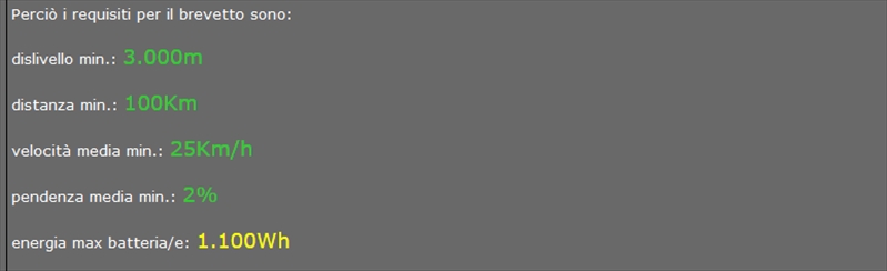

In salita al 2%, qualsiasi bambino di 20kg a 25km/h con 250watt con un pas fa sforzo zero. perchè per il suddetto rapporto peso potenza sarebbe come un adulto di 75 kg+ 25 di bipa con almeno 625watt (calcolato a mente contando che la bipa di mio figlio pesa circa 20kg)...
Quattro ore su una sella comoda sarebbe possibile per un bambino qualsiasi purchè non siano strade trafficate
... ribadisco il concetto che 100km diviso 25km/h di media fa 4 ore e non 6... e non aggiungo altro
Allora, visto che non vuoi capire, ti riporto i requisiti richiesti per ottenere il Brevetto HC. Sono solo poche righe, leggile tutte per favore, poi rifletti, prova a fare qualche calcoletto aritmetico facile, facile e poi tira tu le conclusioni ...
42,63 KB
Bengi, ripeto che nell'esempio (ed è solo un esempio non una sfida!)che ho fatto (bambino di 20kg) le capacità atletiche non contano nulla perchè deve avere la sola forza (quasi nulla) di girare i pedali per attivare il pas, il resto lo fa tutto il motore da solo per cui non guardo neanche il link che hai messo e parlo solo di rapporto peso/potenza (dal quale tu fuggi forse perchè non hai mai usato la stessa bici con 33 (trentatre!) kg di batterie al pb o con 1,5kg di batterie lipo ed io l'ho fatto ed ho sentito bene la differenza), quindi quanto alla potenza specifica, esulando da necessità atletiche resta questa: http://it.wikipedia.org/wiki/Potenza_specifica
Se poi ne sai più anche di wikipedia...

PedaloPiano ha scritto:
ecocar ha scritto:
Quanto al calcoletto facile facile del brevetto HC te lo scrivo chiaro chiaro: 100km, 25km/h fanno 4 ore di tempo di percorrenza o sbaglio!?
Invece quello che non va nella definizione è che per fare 3000 metri di dislivello in 100km la pendenza media deve essere del 3% e non del 2% come hai scritto, oppure il dislivello deve essere di soli 2000 metri... oppure la percorrenza di 150km! Insomma questi tre parametri insieme: 3000m di dislivello, 100km di distanza e 2% di pendenza media sono sbagliati!!! A meno che si fa il superquiz e sono tre buste e puoi sceglierne due a piacere!
Continui a bearti con la scoperta che Bengi usi una aritmetica tutta sua.

Torniamo sul tecnico... buon Leonardix, coi bei disegnini colorati e la capacità scalante della bipina da 12" mica mi avrai ammaliato sulle mie conclusioni sugli hub 20", 26" e 28" con braccini lunghi e corti(genovesi/scozzesi)?... Ti denuncio per circonvenzione d'incapace (io) e col risarcimento ci mando mio figlio a studiare ingegneria... porca miseria, l'ho tirato in mezzo di nuovo... sono un padre insulso
Ho visto che si è aggiunto un altro messaggino ed ho avuto un'altra illuminazione Nirvanesca... il titolo corretto di questa discussione doveva essere: Hub Bafang da supermercato o centrale Bosch... la risposta definitiva... ovvero.... meglio una Daewoo Matiz o una Porsche Carrera se Barba si astiene dal replicare al suddetto messaggino ha tutta la mia comprensione
Per quanto detto sopra, evidentemene sì!
Se leggessi con attenzione le poche righe che ti ho riportato potresti renderti conto che non sono i dati sbagliati, ma sei tu che sbagli!
(Errare è umano, ma perseverare...)
