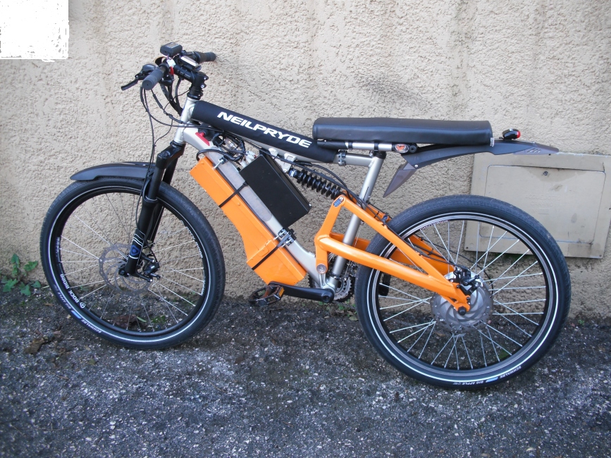

Inserito il - 09/01/2011 : 22:28:37  Mostra Profilo Invia a Bobzilla un Messaggio Privato  Rispondi Quotando
Ciao a tutti,una foto non attuale della mia bici.Adesso è con un sellino monoposto da ciclomotore con coprisella in gel al posto di quello osceno in foto che malgrado le dimensioni risultava scomodo.Montate forche Marzocchi con ammo ad aria.In attesa di una sostanziosa cura ricostituente al pacco batterie ,tutti i cablaggi sono rimasti provvisori e disordinati.Sono pronte per il taglio laser le sagome dei fianchetti che andranno a coprire batterie , centralina e in parte l'ammortizzatore.Manca un avvis. acustico, sarei orientato con uno elettrico (mini tromba mono-bitonale ...ma esistono?)con trasformatore .Ancora un saluto

Urca che giaguaro pronto allo scatto !

Ciao,più che un giaguaro lo associo ad un bradipo fino a quando non verrà sistemato qualche difettuccio (vedi discussioni di dicembre) Notte.....

originale l'idea di avere una sella lunga come le moto da cross peccato che non sia stata comoda,bello il colore arancione,con un mezzo così evidente uno stop da parte di qualche vigile è da mettere in conto.

Circa il colore vistoso, é una mia strategia per non dare nell'occhio. Verosimilmente, se sei vistoso vuol dire che non ha niente da nascondere,in effetti hai mai visto i ladri in giro di notte con i giubbetti catarifrangenti? penso di no!!.Ormai è una moda pittare le bici di nero o giù di lì solo per farle sembrare più tecniche e chissà cosa e poi si sa i gusti di ognuno sono personali quindi evviva la libertà!! Ciao...........................

è un bel giaguaro rainbow!
quali sono le pecifiche tecniche? le hai già messe in altri post?

Grande Robert!
Sta venendo su un bella bestiola di bici!
Un curiosità: come hai fatto a mettere il parafango anteriore direttamente sull'archetto basso della forcella?

Rispondo ad Alex circa la sistemazione del parafanghino ant. Essendo la superficie dell' archetto curva ho limato la sommità ad una profondità di 4mm per ottenere una superficie piana e 30 mm di larghezza per alloggiare una staffa alluminio di 4mm spessore e lunghezza adeguata.Staffa sull'archetto:rivetti......parafanghino su staffa:rivetti ugualmente .Tutto quì Alex un'altra cosa,ma hai mai ricevuto una mia mail giorni fa ? Ciao fatti sentire

Rispondo a bentax:il motore è un BPM 500W scelto alta V. spedito forse H.T. (Alcedo rimedierà in questi giorni) centralina 40A,batterie Li-Po 50V 15ah.Obiettivo:80V 10/15ah successivamente .E successivamente 100 V motore Crystalyte 5306 centralina oltre 60ah per galleggiare perennemente di potenza sulla ruota anteriore.....Oh GuidooiuG illuminami,indicami la retta via per traguardi ancor ignoti,fai si che la posterior Big Apple sgommi senza indugio sul bruno asfalto della città eterna................
