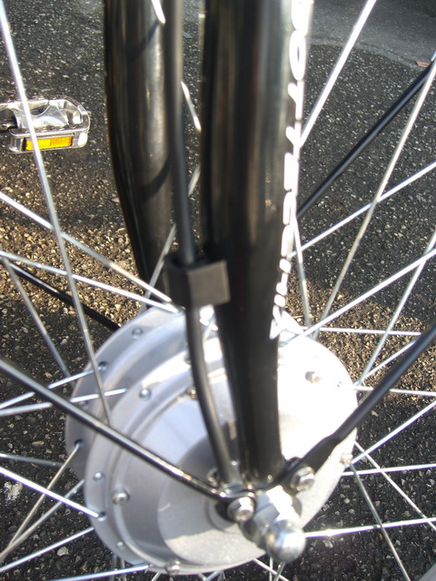

Lo smontaggio della ruota anteriore richiede di scablare tutto il cavo che va fino alla centralina sotto al movimento centrale (non ci sono connettori)
193,34 KB

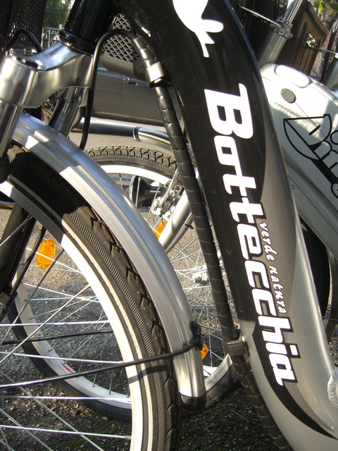

Non mi piace assolutamente il cablaggio a vista di tutti i cavi dell’elettrificazione
196,84 KB

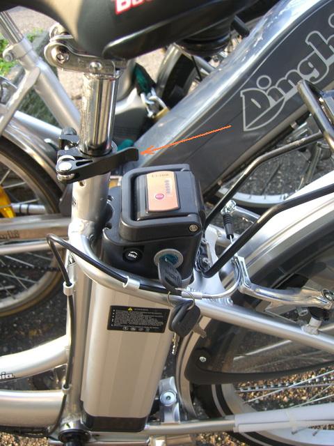

La batteria si sfila ribaltando la sella (che ha una comoda leva di sgancio)
Però non esce perché batte contro al blocco rapido del piantone della sella
Per poterla estrarre si deve aprire la leva (con conseguente facile spostamento della regolazione della sella)

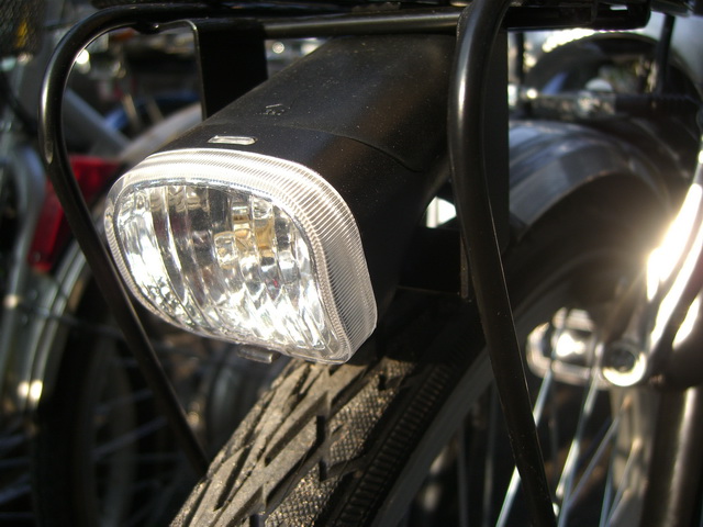

Ha i fanali a batteria : ant con due batterie D e lampadina alogena (vabbè io preferisco i LED)
144,47 KB

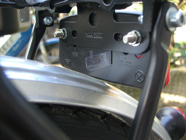

E quello posteriore mi pare usi batterie piccole, con una certa complessità necessaria alla loro sostituzione (forse si deve smontare il fanalino, ma spero di sbagliarmi)
128,07 KB
Il portapacchi, come si vede dalla foto, è dichiarato da 25kg di portata
Credo sia sufficiente girare il blocco rapido del piantone della sella di meno di 90° così la leva non dovrebbe più essere d'impiccio e neppure il dado di fissaggio.

Cosmos, l'involucro della batteria è un pò concavo e sembra che anche così ci sia sempre interferenza E in questo caso insormontabile: invece, allentando la leva, almeno la batteria si può sfilare
Forse con pazienza si può trovare una posizione in cui il problema non c'è, ma la bici è arrivata dalla Bottecchia regolata così
aggiornamento
Oddioooooooooooo forse mi sono affogato in un bicchier d'acqua !
Ripensandoci forse basta fare in modo che la leva si chiuda verticalmente e il gioco è fatto !!!!!
Però la leva non ruota e forse bisognerebbe smontare l'attacco rapido e reinserirlo con la leva verticale anzichè orizzontale
