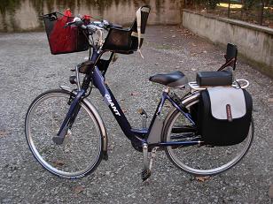

Come promesso eccomi qui, principalmente disponibile a rispondere alle vostre domande ma intanto provo a dirvi quello che penso dopo 3 mesi (e 520 km) di utilizzo.
Questa è la bici come si presenta oggi:
28,66 KB
Sono ancora entusiasta della bici e perfettamente felice della mia scelta.
L'impressione che si ha pedalando è di essere su una normalissima bici muscolare ma di essersi trasferiti in una città dove esistono solo discese! Avevo paura che il motore impedisse alla bici di scivolare avanti se si interrompe la pedalata (come avveniva nella coreana di mia mamma) invece la sensazione quando smetti di pedalare, ad esempio perchè ti stai avvicinando ad un semaforo rosso, è identica a quella di una bici muscolare.
Nelle partenze si sente (e parecchio) l'aiuto del motore, anzi bisogna stare attenti a non appoggiare il peso sui pedali prima del tempo.
Come durata delle batterie siamo sui 35 + 35 km scarsi, che considerando il percoso strapieno di stop and go che la costringo a fare e il fatto che non cambio mai marcia è ottimo.
Sul nevischio o sul bagnato si guida bene, purchè la pavimentazione non sia liscia (tipo marmo) nel qual caso la ruota dietro scivola un po'.

ciao margherita,vedo dalla foto che hai due sellini per bambini,hai mai trasportato due bambini contemporaneamente? la bici perde molto in accelerazione e velocita'? diventa faticosa da guidare o ci si riesce senza problemi? la sella non e' un po' troppo bassa?

Per Gigi: Il codice della strada vieta il trasporto di due bambini contemporaneamente quindi non l'ho mai fatto. Il grande però ha 6 anni e pesa sui 25 chili: quello che si sente e a cui devo fare attenzione non è la fatica maggiore in accellerazione o la riduzione di velocità ma la stabilità quando si dimentica di stare fermo.
La sella è così bassa perchè io sono bassa! La sella originale è dotata di sospensione (si chiama così?) ma l'ho cambiata perchè non toccavo abbastanza da fidarmi a portare i bimbi.
E qui mi collego alla domanda di Job: se potessi vorrei che la sella si spostasse un pochino più indietro (come era l'originale) senza che salisse in altezza. Credo che sia possibile ma ora non ho tempo/voglia di pensarci.
Tempo fa mi avevate chiesto di fare qualche prova in discesa col pusante di ricarica: la mia impressione è che funga un pochino da freno-motore nelle discese meno ripide.
come soluzione provvisoria potresti spostare il sellino che c'e' sul portapacchi fino a farlo toccare alla sella e poi sederti dove ti viene piu' comodo dato che poi sarebbe come avere una sella lunga il doppio.
