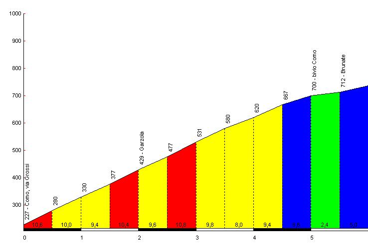

Per la salita di Brunate era nel mio calendario l'anno scorso, in effetti volevo fare un pezzo della grande traversata lariana, che parte appunto da Brunate, solo che come sempre un conto è il desiderio è un conto è la realtà
27,72 KB
vista la salita abbastanza impegnativa e inoltre i tuoi dichiarati 100kg, l'insieme motore e tu avete fatto una buona impresa, per cui penso che anche gli altri vorrebbero saperne di piu' su come hai affrontato la salita con la tua MTB e quali batterie hai usato
