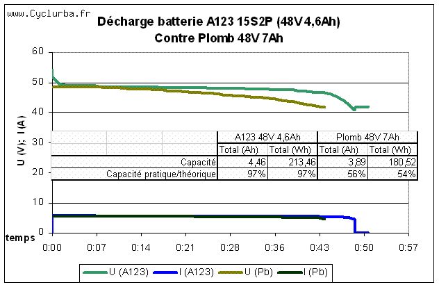

mi sono letto tutto il pomeriggio ! le loro avventure tecniche ho fatto un piccolo riassunto
il BMS funziona cosi'
vengono monitorati tutti gli elementi, se la tensione di un elemento scende sotto i 2,3V il motore viene staccato
La carica è limitata a 2,5A , se un elemento raggiunge i 3,6V l'intensità di carica scende a 0,5A e la tensione viene stabilizzata a 3,6V quando tutti gli elementi raggiungono i 3,6V la ricarica viene fermata.
il Bms è formato da 300 componenti costo 50 euro
la batteria è formata da 12 elementi in serie ciascuno con 4 batterie in parallelo totale 40V 9,2Ah 10KW istantanei
qui trovi il circuito è un progetto di Silicium
http://cyclurba.fr/forum/18925/reassemblage-packs-dewalt-bms-sur-mesure.html?from=41&discussionID=1870&messageID=18925&rubriqueID=25&pageprec=
carica batterie da 10A 250W per carica in 1 ora
Snickers invece ha formato un pacco batterie da 15 elementi in serie x 2 in parallelo 4,6Ah
alla prova di scarica ha restituito 4,43Ah e 214Wh in pratica il doppio delle mie batterie al piombo da 7Ah! di nominali 252Wh che restituiscono solo 110Wh a 0°C
55,36 KB
con 7Wh al km sul piano a 25km/h autonomia di 30km 48' a 5,6A continui
ambedue Snickers e Silicium sono molto soddisfatti dei loro pacchi litio nanofosfati e di certo non ritornerebbero al piombo!
queste batterie trasformano il kit in modo esagerato a sentire loro.

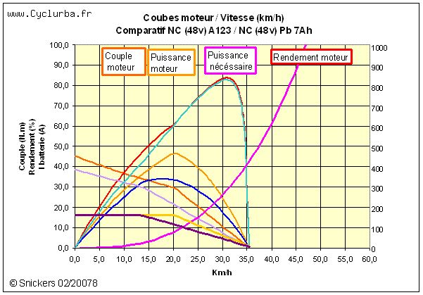

Inserito il - 22/02/2008 : 21:54:31  Mostra Profilo  Visita l'Homepage di outside1 Invia a outside1 un Messaggio Privato  Rispondi Quotando
nuove prove di confronto di Snickers fra le vecchie batterie al piombo 48V 7Ah piombo e le nuove A123, la crescita di potenza è significativa vedi anche il grafico
Suite des essais…
J'ai mis à jour les courbes moteurs en fonction de ma nouvelle batterie assemblée à base d'élement A123…
Voici donc l'impact de la résistance interne de la batterie sur la puissance et du couple moteur disponible !
En version controleur d'origine bridé à 16A et roue de 28".
- Avec la batterie 48v (4x12v 7Ah) Plomb
Puissance nominal 170 watts
Puissance maxi 340 watts à 18 km/h
A 25 Km/h, puissance disponible 280 watts rendement moteur 74%
- Avec la batterie 48v 4,6Ah A123
Puissance nominal 245 watts
Puissance maxi 470 watts à 21 km/h
A 25 Km/h, puissance disponible 400 watts rendement moteur 74%
Ce matin face à un vent force 5…A 25 km/h la batterie crachait plus de 500 watts !
