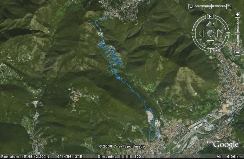

questa sera, rientrato dal lavoro, e quindi aver fatto i soliti 22,5 km a manetta( nell'andata ho fatto la media dei 26,6 km/h tenendo in considerazione che il ciclocomputer non si arresta quando mi fermo ai semafori e agli stop) mi sono cambiato e alle 17 sono partito per la mitica salita per selvino.
l'idea di farla con la bici elettrica non mi passava neanche per la mente, ma outside1 ha stuzzicato la mia fantasia e quindi volevo vedere che tempo potevo spuntare rispetto alla muscolare.
preciso che non sono ancora allenato per fare salite e che quindi con la muscolare non mi sarei neanche sognato di partire!
il primo chilometro di strada per raggiungere l'inizio della salita è in piano e quindi lo faccio senza l'aiuto del motore, arrivato al bivio, giro la chiavetta sul portabatterie e faccio partire il ciclocomputer.
decido di portarmi ha metà manetta e mi accorgo che riesco a mantenere una velocità di 16/17 km/h con uno sforzo medio.
dopo il primo tornante inizia subito il tratto più in pendenza (denominato ratù) ed anche se è breve bisogna affrontarlo subito con il ritmo giusto altrimenti ti spezza subito le gambe!
comunque lo salgo tranquillamente sui 14/15 km/h.
per il resto si tratta di una salita non particolarmente impegnativa e con l'aiuto del motore mi accorgo che riesco anche a godermi il paesaggio(cosa che con la muscolare non riuscivo a fare) ad un certo punto mi accorgo dallo specchietto di avere a circa 200m un ciclista con la BDC che mi segue, ma dopo i primi tornanti non lo vedo più!
deve aver deciso che non era giornata se non riusciva a star dietro ad una citybike.
mammano salgo aumento il mio impegno e cerco di risparmiare un pò il motore e all'ultimo chilometro mi accorgo che inizia ad aiutarmi sempre di meno ( se accellero di più si accende la spia gialla).

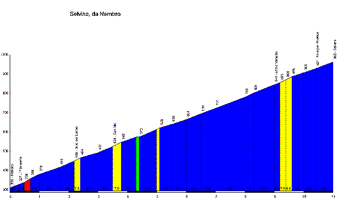

comunque arrivo alla fontanella all'inizio del paese di Selvino con uno strepitoso 35,25 minuti per una media di 17,1 km/h su 10,11km di salita! normalmente l'anno scorso per lo stesso percorso impiegavo dai 48 ai 50 minuti.
il temo di cambiarmi in quanto ero comunque sudato, e riparto per la discesa a motore spento.
a questo proposito se viaggio con la chiave su off mi si accendono le spie rossa e gialla; con la chiave su on e senza accellerare quella rossa e quella verde. può creare problemi viaggiare con la chiave in posizione off?
altra cosa che ho notato è che in salita sforzando sui pedali i raggi del hub cantano, invece in discesa e qundo faccio finta di pedalare non fanno nessun rumore.

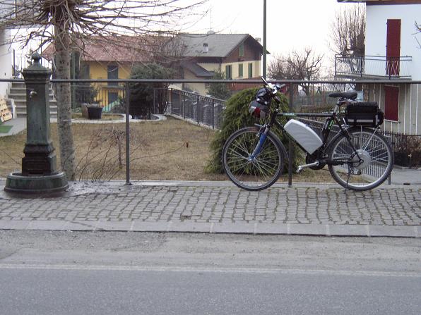

sono riuscito a fare una sola foto poco significativa della fontanella di Selvino, in quanto pensavo di fare qualche foto nel rientro, ma la luce non era delle migliori in quanto era tardi e c'era nuvolo.
comunque arrivato a casa mi sono accorto di non aver nessun dolore alle gambe e di non essere particolarmente stanco.(l'unica cosa che mi fà male è il pollice della mano destra per la posizione dell'accelleratore!).
ora la mia fantasia è stata stuzzicata e stò già pensando ad altre salite( colle di zambla, la valle rossa, andare a Valbondione aiutato dal motore e rientro muscolare) e pensare che avevo aquistato il motore per recarmi al lavoro!
saluti a tutti e spero di non avervi annoiato.

poi grazie di ridimensionare le foto ma non esagerare! i tracciati delle salite puoi metterli anche in originale, che si vedono meglio
