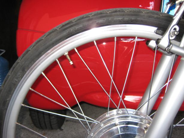

Inserito il - 01/03/2008 : 21:35:04  Mostra Profilo  Visita l'Homepage di outside1 Invia a outside1 un Messaggio Privato  Rispondi Quotando
piuttosto c'è un particolare che tu avevi notato in un altro thread che mi sembrava molto interessante, mi riferisco alla questione del non corretto montaggio dei raggi nell'hub... sarei molto curioso di capire se questo difetto si riscontra solo sulla produzione cinese poco sorvegliata o sempre... come staranno le cose appunto col bionx? e con l'heinzmann? e col nano-motor?
come si puo vedere dalla foto se osservi nella porzione fra la valvola e lo stelo della forcella, puoi scorgere che i raggi non hanno un percorso rettilineo.
A mio parere l'utilizzo di un cerchio ad uso generico non puo andare bene per queste applicazioni, questo fenomeno è leggermente mitigato con il cerchio da 28" ma comunque esiste.
D'altra parte o si mettono a studiare tanti cerchi per ogni Hub o viceversa dovrebbero cambiare la foratura sull'Hub
Di certo la ruota montata in questo modo non puo' offrire il massimo delle sue prestazioni
dando queste problematiche sulle tensioni.
Non ho osservato il montaggio della Frisbee ad esempio, ma questo lo possono far ePix e company.

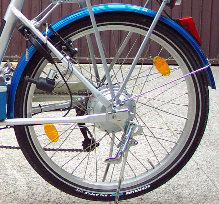

Inserito il - 02/03/2008 : 17:11:22  Mostra Profilo Invia a pixbuster un Messaggio Privato  Rispondi Quotando
Ecco qua:
112,86 KB
Se non riesci a vedere quello che ti interessa dimmelo che ti metto una foto più specifica

Inserito il - 03/03/2008 : 21:50:33  Mostra Profilo Invia a pixbuster un Messaggio Privato  Rispondi Quotando
Beh Outside, ci ho già fatto più di 7000 km senza problemi e senza allentamenti dei raggi
Forse il problema non sussiste

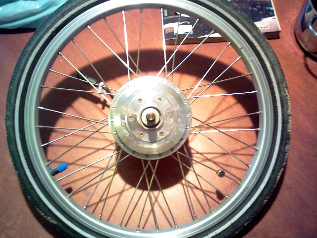

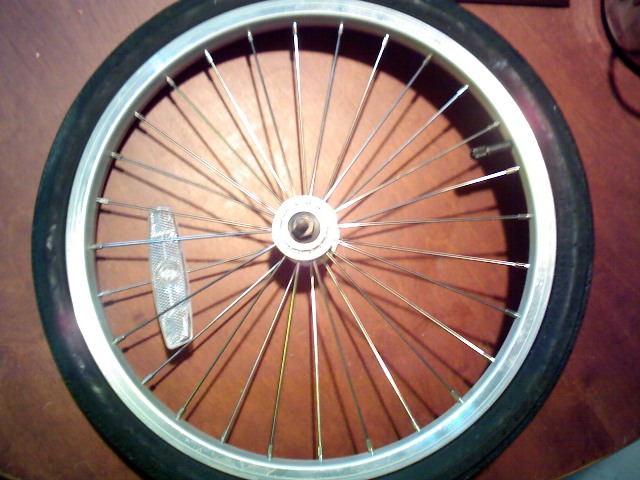

Ecco la mia: io non ho ben capito che stranezze vedete nei raggi, l'unica cosa che ho notato è che i raggi della ruota originale non s'incrociano mentre in quella del nano si:
74,48 KB
93,94 KB
outside1
1403 Messaggi
Inserito il - 03/03/2008 : 22:18:49  Mostra Profilo  Visita l'Homepage di outside1 Invia a outside1 un Messaggio Privato  Rispondi Quotando
Job riprendo la mia foto che è piu' emblematica
ho sovrapposto il prolungamento ideale di una linea partendo dai niples (linee nere)
come vedi non sono coerenti con l'attuale linea dei raggi
In sostanza il raggio avvitato al niples dovrebbe andare a collegarsi all'Hub in modo perpendicolare e non curvo co lo è negli hub attuali
Per Pix, non ho detto che la ruota si smonti e la perdi per strada, di certo non è un montaggio meccanicamente corretto, che poi esista il fatto che non hai dovuto fare nessuna registrazione meglio per te, ci mancherebbe!
cio' non toglie che la ruota andrebbe assemblata in maniera differente.

Inserito il - 03/03/2008 : 23:18:27  Mostra Profilo Invia a job un Messaggio Privato  Rispondi Quotando
Urka.... adesso ho visto, e non di poco. Sul nano non si nota, forse perchè ha raggi "nani". Quello che si nota sulla mia è che i raggi non corrono dritti ma sono arcuati verso l'esterno.
Comunque per il momento - superscongiuri - nessun problema.
