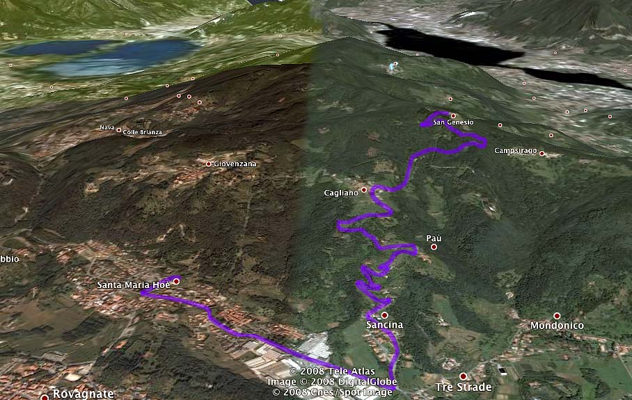

per chi non conosce la zona questo è l'ambiente tratto dal solito Google Earth
lo so che le foto sono grandi ma se si riducono poi non si leggono i nomi dei paesi
Spiegazione la vista è orientata verso Nord questa montagna separa la valle del Fiume Adda che è l'emissario del lago di Como nel ramo di Lecco.
Le due macchie scure che si vedono a dx sono dall'alto il lago di Garlate http://www.webalice.it/c.designer/foto%20panoramiche/prov_lecco/lago_garlate.jpg ed il Lago di Olginate http://www.webalice.it/c.designer/foto%20panoramiche/prov_lecco/sala_al_barro.jpg . A sinistra si vedono i laghi di Annone che ho ripreso anche nelle mie fotografie del report.
In alto in mezzo alla foto c'è il monte Barro da cui si gode un'ottima vista sui laghi di Annone , Pusiano, Alserio, Montorfano http://www.webalice.it/c.designer/foto%20panoramiche/prov_lecco/laghi_brianza.jpg
Gli stessi laghi e la stessa montagna dove c'è San Genesio viste da Est in cima alla Val Cava
se ricordate la mia precedente salita con la neve fatta con la e-Citybike, la foto non l'ho scattata in quel contesto ma per indicarvi il luogo.
http://www.webalice.it/c.designer/foto%20panoramiche/prov_bergamo/pertus.jpg
Nel foto racconto indico anche i iCorni di Canzo
http://www.webalice.it/c.designer/foto%20panoramiche/prov_lecco/corni_di_canzo.jpg
in mezzo alla forcella dei due corni si ha questa vista sull'Adda che esce dal lago di Lecco
a formare il lago di Garlate e di Oggiono, giusto per completare il quadro della zona.
http://www.webalice.it/c.designer/foto%20panoramiche/prov_lecco/corni_canzo_sud.jpg
La salita inizia all'angolo retto sotto l'abitato di Sancina, dove si trova anche il parcheggio di una fabbrica che di Sabato e Domenica è meta di chi fa il Down Hill
scendendo da San Genesio.
I tratti piu' duri sono da Sancina a Pau' e nei pressi di Cagliano prima e dopo
e poi gli ultimi tratti di sterrato verso San Genesio.
135,92 KB

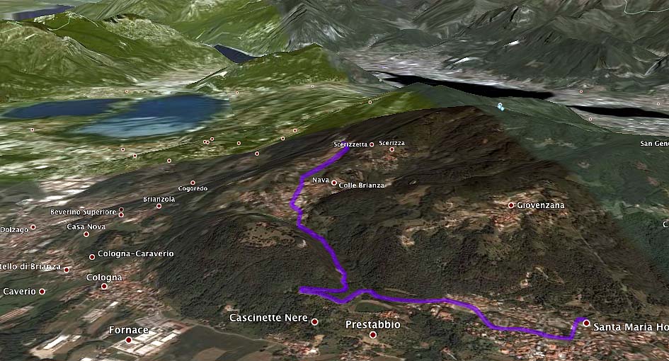

Qui sotto si possono vedere meglio il monte Barro con alle sue spalle una porzione del ramo del lago di Lecco e a fianco sulla sx i laghi di Annone e a dx di Garlate
Al ritorno come si vede a Cagliano ho proseguito in costa con sali scendi verso
Giovenzana per poi scendere a Nava e risalire verso Ravellino e ridiscendere per un pezzo del Colle Brianza, il tratto non è visualizzato perchè non sono stato in grado di tracciarlo.
La strada è quasi tutta panoramica e come avrete visto dalle foto merita percorrerla.
157,32 KB

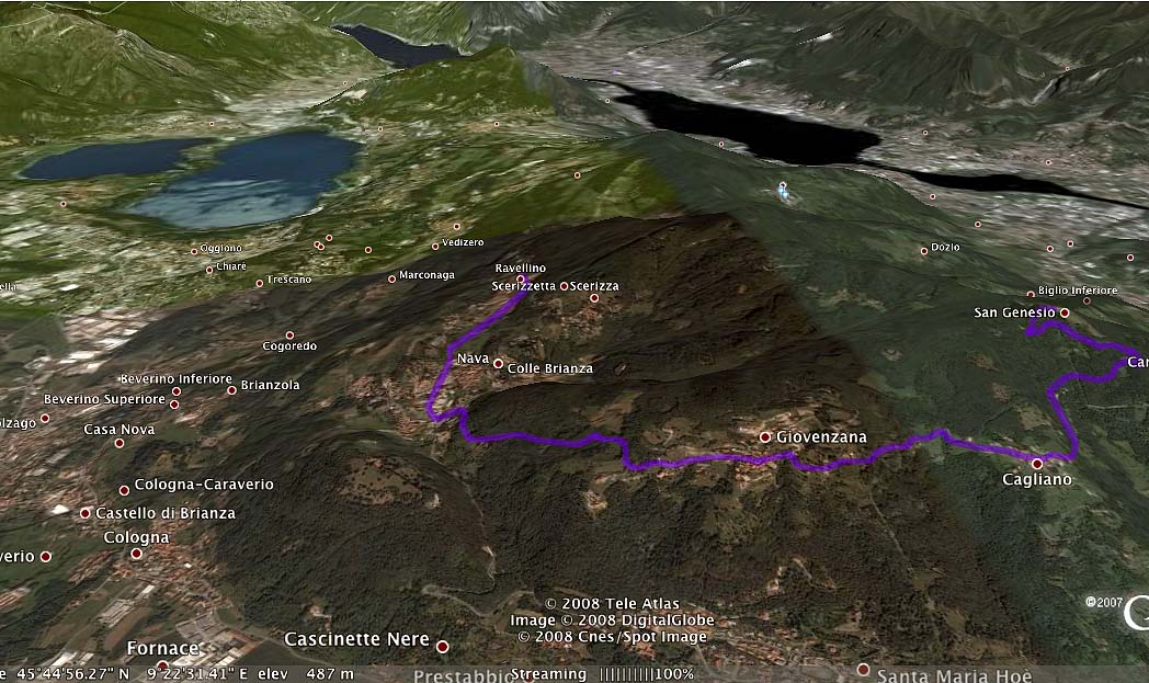

Il ritorno è per i velocisti , infatti riguadagnato il colle Brianza dopo lo scollinamento
è una discesa unica molto veloce con ampie curve che si possono prende anche a 50km/h li si scende in 9° marcia e si spinge a tutta, tanto ci pensa il freno motore a limitare la velocità, se non ci fosse quello penso che si possano superare agevolmente i 60-70 km/h e piu' in tutta sicurezza, a parte il tornante a gomito che si vede!
122,94 KB
