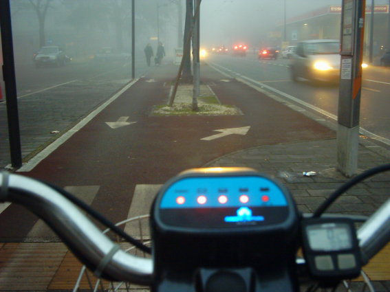

bel giro in bici outside e belle foto,anche dalle mie parti ho visto degli aironi cinerini bianchi sul ciglio di una strada ma che non posso fotografare per motivi di suicidio...nel senso che e' una strada stretta e velocemente trafficata che se uno ci va in bici ci lascia le penne anche se non e' un airone oggi ho fatto un normalissimo giro in citta':sono andato in un negozio dalla parte opposta della city sfruttando marciapiedi e piste ciclabili per un totale andata e ritorno di 20km,segni particolari:nebbia e temperatura a +1 gradi centigradi,allego qualche foto.
